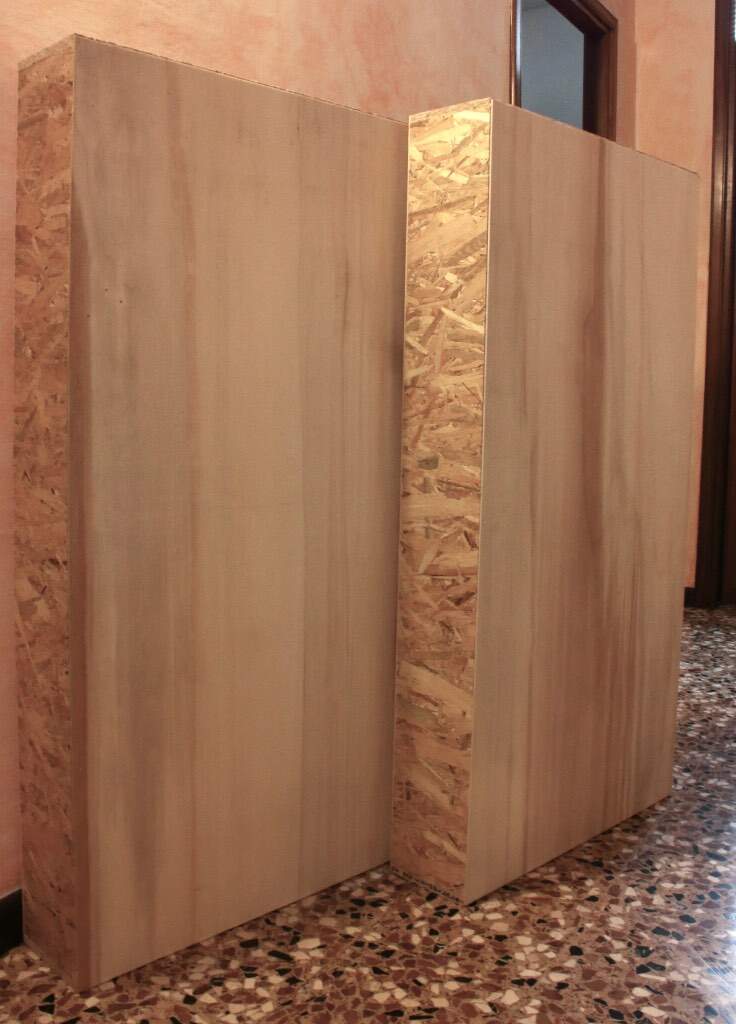

gobert4 Inviato 24 Maggio Inviato 24 Maggio 21 ore fa, Mighty Quinn ha scritto: La correzione passiva in basso non funziona quasi per niente e quel poco che fa lo fa a casaccio Questo però non è assolutamente vero… Lo fa in relazione alla tipologia di materiale e sistema impiegato ed alla brutta abitudine di agire a casaccio senza sapere quello che si fa. Non si può pensare di assorbire efficacemente con sistemi che lavorano per porosità (ancor meno con materiali scadenti e spessori piccoli). Ci vogliono dei sistemi a pressione (delle vere bass trap insomma). L’unica nota negativa è che vanno coperti buona parte dei m2. Ma ha il grande vantaggio di non creare artefatti, latenze, problemi di fase e possibili Eq “spinte” se si fa lavorare il sistema di correzione attivo, in maniera impropria. Budget e sbattimento permettendo è la scelta migliore per il trattamento fino a 250Hz (ovvero tutta la gamma bassa). Con strutture del genere si sta dentro ±3dB su tutto lo spettro (insieme a dei sistemi broadband per le medio-basse a salire). 1

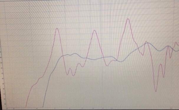

gobert4 Inviato 24 Maggio Inviato 24 Maggio Asse y (dB spl) con risoluzione di 2dB per “quadretto”, grafico ad 1/24 per ottava. Una singola tipologia di trappola con accordatura fissa sulla frequenza di risonanza (per questioni di praticità). Si vede chiaramente il prima (viola) ed il dopo (blu). Ed anche sull’RT la risposta si linearizza (circa 300ms se ricordo bene).

gobert4 Inviato 24 Maggio Inviato 24 Maggio 7 minuti fa, grisulea ha scritto: Le strutture non possono essere generiche certo che no. Sono accordate, ma nel caso delle strutture sopra esposte, lavorano a ‘q’ larga (coprono 2 ottave). Chiaro, se allarghi la campana si riduce il coefficiente di assorbimento, ma nel caso di quell’ambiente, è bastato quell’unico sistema per linearizzare la risposta entro i 6dB sulle basse (e parliamo di un piccolo ambiente di circa 12mq).
gobert4 Inviato 24 Maggio Inviato 24 Maggio 7 minuti fa, grisulea ha scritto: Una singola abbatte 3 picchi? Com'è possibile? una singola tipologia di pari caratteristiche, non una singola trappola… Come accennato, si parla di ricoprire buona parte delle pareti (soffitto incluso).
gobert4 Inviato 24 Maggio Inviato 24 Maggio 9 minuti fa, grisulea ha scritto: loro efficacia rimarrebbe scarsa e casuale No ragazzi. Lo leggo da anni. È casuale se si costruisce a caso, se si fanno male i calcoli e/o se si usano materiali non adatti. Se le progetti a regola e sai dove metterle in relazione alle modali ed alle sbir, quelli sono i risultati. È chiaro che occorre conoscere la distribuzione modale dell’ambiente e scelto il punto di ascolto ed il punto dei diffusori, vanno calcolate le interferenze monitor/parete per sapere esattamente quale sta creando la cancellazione con il woofer dx o sx e su quale frequenza. 1
