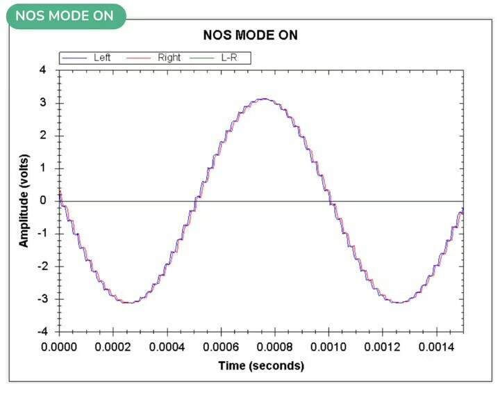

Antoniotrevi Inviato 24 Aprile Inviato 24 Aprile Il volumio preciso ha la modalità NOS Preciso supporta ora la modalità Non-Over Sampling (modalità NOS), una caratteristica molto richiesta dagli audiofili più esigenti. Se attivata, la modalità NOS disabilita il sovracampionamento per fornire un segnale audio grezzo e non elaborato, più vicino a come la musica è stata originariamente registrata.
Membro_0033 Inviato 24 Aprile Inviato 24 Aprile 1 ora fa, Antoniotrevi ha scritto: Se attivata, la modalità NOS disabilita il sovracampionamento per fornire un segnale audio grezzo e non elaborato, più vicino a come la musica è stata originariamente registrata. In realtà non è propriamente questa l' utilità della modalità nos(cosa che richiama l'ormai trito "bit perfect" abbandonato di fatto anche dai più perseveranti sostenitori di un tempo, a volte anche inconsapevolmente!); il vantaggio sta nell'attribuire la funzione di sovracampionamento ad un PC e software dedicati escludendo che l'elaborazione sia fatta ( molto peggio) internamente dal dac...e per fare ciò è necessario che il dac non faccia null'altro che il dac...
Antoniotrevi Inviato 24 Aprile Inviato 24 Aprile 2 minuti fa, cmpaolo ha scritto: In realtà non è propriamente questa l' utilità della modalità nos(cosa che richiama l'ormai trito "bit perfect" abbandonato di fatto anche dai più perseveranti sostenitori di un tempo, a volte anche inconsapevolmente!); il vantaggio sta nell'attribuire la funzione di sovracampionamento ad un PC e software dedicati escludendo che l'elaborazione sia fatta ( molto peggio) internamente dal dac...e per fare ciò è necessario che il dac non faccia null'altro che il dac... Certo puoi anche usare audirvana e fare up trasformando il pcm in dsd . Cosi come puoi non farlo e lasciare il segnale intonso . Resta di fatto che la modalità NOS , come spiegata ,non altera il segnale . Penso che questo vogliono dire alla volumio . 1
Membro_0033 Inviato 24 Aprile Inviato 24 Aprile 14 minuti fa, Antoniotrevi ha scritto: Penso che questo vogliono dire alla volumio . Spero....dipende dal chip che usano; come hai potuto leggere sopra c'è chi pensa che basta avere un tastino che attiva un filtro e si ha il nos, ma non è così. Devi vedere che chip monta... PS; se montano i Sabre o gli AKM non sono nos... è solo un filtro
