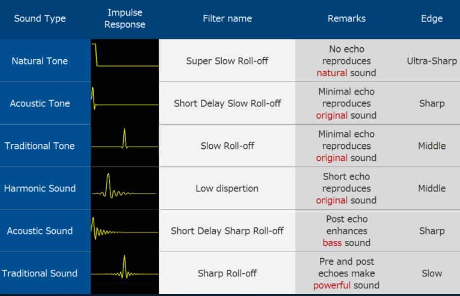

il Carletto Inviato 18 Aprile Inviato 18 Aprile La modalità NOS sul dac RME (che possiedo) è in realtà un filtro ad effetto estremamente blando. C’era un post molto dettagliato in proposito di Matthias Carstens, il progettista, sul forum Rme. Dovrei cercarlo. 1
scroodge Inviato 18 Aprile Inviato 18 Aprile 7 ore fa, ilmisuratore ha scritto: Ho dato un occhiata...gli AKM utilizzano una "frequenza alta di default" per garantire il funzionamento del chip...poi RME a seguire mette a disposizione un interpolatore "OS" escludibile dal menù delle opzioni Settare la RME in "OS" e "NOS" significa escludere l'interpolatore in cascata Anche a me risulta così.👍 7 ore fa, stefano_mbp ha scritto: 7 ore fa, ilmisuratore ha scritto: Settare la RME in "OS" e "NOS" Vale solamente per gli RME che usano AKM, non per quelli che usano Sabre Corretto. @il Carletto grazie per la precisazione, ora è ancora più chiaro. Non è un vero e proprio NOS.
ilmisuratore Inviato 18 Aprile Inviato 18 Aprile @scroodge ...ma per curiosità, nel menù delle opzioni come viene riportata la voce ?...proprio NOS ?
il Carletto Inviato 18 Aprile Inviato 18 Aprile @ilmisuratore copio e incollo dal manuale ” DA Filter Short Delay Sharp, Short Delay Slow, Sharp, Slow, NOS. The Digital to Analog Converter chip offers several oversampling filters. Default is SD Sharp, offering the widest and most linear fre- quency response and lowest latency. SD Slow causes a small drop in the higher frequency range, but has a less aggressive (less steep) filter. Sharp and Slow equal SD Sharp and SD Slow, with higher latency. NOS is the filter with the smallest steepness and therefore affecting treble more than the others, but offers the best impulse response. See the Technical Reference section for graphs illustrating the results in frequency response and impulse response” 1
Gustavino Inviato 19 Aprile Inviato 19 Aprile 13 hours ago, il Carletto said: @ilmisuratore copio e incollo dal manuale ” DA Filter Short Delay Sharp, Short Delay Slow, Sharp, Slow, NOS. The Digital to Analog Converter chip offers several oversampling filters. Default is SD Sharp, offering the widest and most linear fre- quency response and lowest latency. SD Slow causes a small drop in the higher frequency range, but has a less aggressive (less steep) filter. Sharp and Slow equal SD Sharp and SD Slow, with higher latency. NOS is the filter with the smallest steepness and therefore affecting treble more than the others, but offers the best impulse response. See the Technical Reference section for graphs illustrating the results in frequency response and impulse response” e' il Super slow roll off come da manuale AKM.....

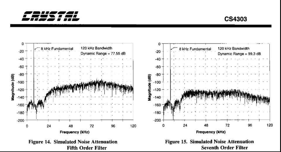

Questo è un messaggio popolare. elegios Inviato 20 Aprile Questo è un messaggio popolare. Inviato 20 Aprile Per alcuni sarà scontato, ma l'upsampling e oversampling la cui non applicazione ricade genericamente nel NOS sono due funzionalità diverse. Entrambi campionano il segnale a frequenze più alte. L'Oversampling campiona a frequenze multiple dell'originale, inserisce degli zeri nei campioni aggiunti a poi ricostruisce un il flusso digitale filtrando digitalmente il rumore di quantizzazione (sia quello introdotto con i campioni a zero che quello già presente nei campioni originari). Upsampling campiona a frequenza più alta, non necessariamente un multiplo intero, e ricostruisce con tecniche di interpolazione varie i campioni mancanti. Con upsampling il filtro digitale seguente può non essere introdotto ed eventualmente affidarsi ad un blando filtro analogico in uscita. All'inizio si utilizzava solo oversampling poi progressivamente, verso la fine degli anni 90, è stato introdotto upsampling. Comunque per NOS si intenderebbe alcuna manipolazione nel dominio digitale del segnale, al più un blando filtro digitale per compensare la risposta in frequenza per i 16/44, più o meno quello chiamato impropriamente prima come NOS filter (i delta sigma operano in oversampling). Totaldac per esempio dichiara no Up/Over e filtro blando. 3 1
elegios Inviato 20 Aprile Inviato 20 Aprile Riassumendo alla domanda cosa potrei sentire tra NOS e OS le risposte per quanto personali non possono che riferirsi a DAC PCM "R2R" con possibilità di escludere o no Oversampling. Altrimenti diventa una discussione più generica sull'influenza di varie componenti di elaborazione dei flussi digitali. 1
