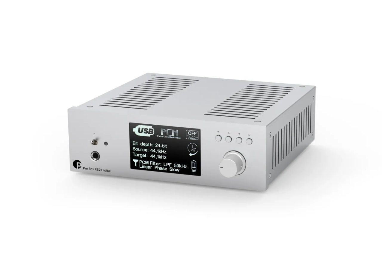

dec Inviato 18 Aprile Inviato 18 Aprile Anche i Sabre permettono il NOS, ad esempio il Pro-Ject Pre Box Digital RS2: Credo dipenda dall'implementazione della logica di gestione del chip.

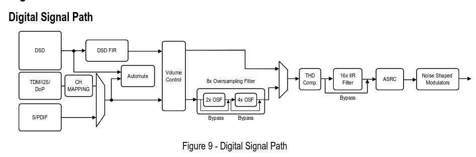

dec Inviato 18 Aprile Inviato 18 Aprile 54 minuti fa, cmpaolo ha scritto: Non sono dei veri Nos....è impossibile, sono filtri che riproducono una sorta di "NOS-like" (simil-NOS). Non sono certo un esperto, ma credo non ci sia nessun filtro NOS-like. Probabilmente al chip viene ordinato di bypassare il filtro FIR dell'ESS, inviando i dati direttamente al filtro IIR. Certo non è un vero NOS, ma tecnicamente gli si dovrebbe avvicinare abbastanza.
ilmisuratore Inviato 18 Aprile Inviato 18 Aprile 57 minuti fa, dec ha scritto: Non sono certo un esperto, ma credo non ci sia nessun filtro NOS-like. Probabilmente al chip viene ordinato di bypassare il filtro FIR dell'ESS, inviando i dati direttamente al filtro IIR. Certo non è un vero NOS, ma tecnicamente gli si dovrebbe avvicinare abbastanza. Si parlava relativamente dell'opzione offerta dalla RME con chip AKM In tale DAC c'è un opzione "NOS" che esclude un ulteriore OS in cascata...questo agisce sulla pendenza del filtro in modo da poter ottenere un compromesso tra pendenza del filtro e risposta nel dominio transitorio...l'impulso rispetto le altre opzioni di filtraggio digitale 1
