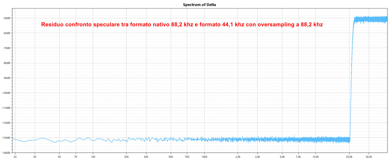

ilmisuratore Inviato 15 Aprile Inviato 15 Aprile 5 minuti fa, elegios ha scritto: un assunto fondamentale è che OS per operare deve indovinare, dedurre, interpolare le informazioni mancanti da aggiungere ai nuovi campioni Agisce per "contiguità" Nel 44.1 khz il tempo di campionamento si attesta in 22,67 uS ed è uno "scalino" al quale nyquist-shannon hanno matematicamente evitato di creare artefatti sulla ricostruzione della forma d'onda grazie al filtraggio antialiasing Farò un esperimento: prenderò un file nativo a 88,2 khz...lo scalerò a 44,1 khz...poi applicherò l'oversampling e confronterò quello nativo e quello ottenuto tramite oversampling Prevedo che, oltre alla differenza di estensione di banda (il 44,1 si ferma a 22,05 khz come lo sarà quello con oversampling) la correttezza della forma d'onda possa produrre soltanto errori a livello di rumore di riquantizzazione...quindi una soglia molto bassa attorno i -140 dB 1
Elettro Inviato 15 Aprile Inviato 15 Aprile 4 minuti fa, ilmisuratore ha scritto: quindi una soglia molto bassa attorno i -140 dB Per vedere quei -140 dB, dovrai fare un test di inversione di fase (aridaje e so due )

ilmisuratore Inviato 15 Aprile Inviato 15 Aprile 11 minuti fa, Elettro ha scritto: Per vedere quei -140 dB, dovrai fare un test di inversione di fase (aridaje e so due ) ...mannaggia...è vero

ilmisuratore Inviato 15 Aprile Inviato 15 Aprile Come prevedibile...alla fine l'azione digitale di oversampling funziona benissimo, e il rumore originale di riquantizzazione del formato 44,1 khz non viene alterato ulteriormente Fino a circa 20 khz si possono ritenere congrui... Quello che accade (rotazioni di fase, distorsione) si manifesta con il filtraggio analogico relativamente nel formato 44,1 khz in prossimità del taglio Si può dedurre che "se" il processo di conversione rimanesse nel dominio digitale, il 44.1 khz non darebbe problemi alcuni, potendosi ritenere anche formato "definitivo"...cosa invece che viene meno nel dominio analogico con i relativi filtri L'oversampling "aggira" il problema che scaturisce nei filtri analogici operando un azione di "ripulitura" attorno la zona di cut-off
