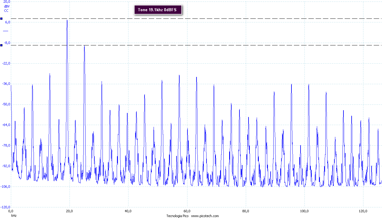

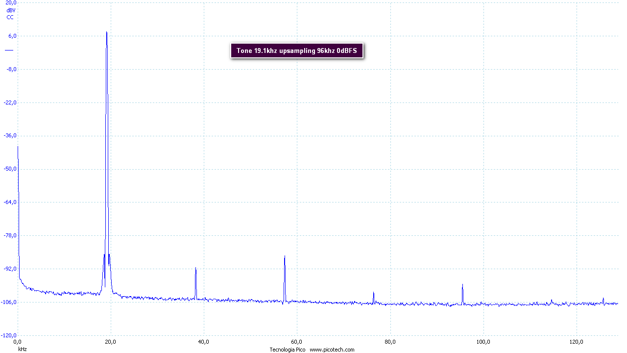

Questo è un messaggio popolare. ilmisuratore Inviato 15 Aprile Questo è un messaggio popolare. Inviato 15 Aprile Rendiamo il 3D ancora piu interessante... Chi ha la possibilità di operare tramite strumentazione, può effettuare il cosiddetto "crash test" del filtro digitale nel proprio DAC, quindi valutare se un eventuale azione di oversampling (ma anche upsampling, che vedremo) può apportare qualche vantaggio Qui sotto è il tipico caso estremo, dove il vantaggio dell'upsampling è "drammatico" Il DAC opera di suo un oversampling a 705,6 khz...quindi un 16X fisso sulle frequenze di campionamento a 44,1 khz in ingresso Questo non esula da eventuali artefatti successivi in quanto il segnale attraversa anche il filtro analogico antimmagine...ed è li che avvengono i fattacci A questo punto generare un tono sinusoidale a 16bit/44,1 khz con ampiezza massima della scala digitale 0dBFS La frequenza dev'essere centrata a 19100 hz Questa frequenza forzerà il filtro a produrre immagini di aliasing centrate a 25 khz (44100 - 19100 = 25000) Il tono a 25 khz determinerà l'immagine di aliasing (e relativa ampiezza...il che piu sarà elevata e peggio è) Mentre eventuali componenti di distorsione da intermodulazione determineranno le capacità di headroom del filtro Ed ecco che su questo convertitore il crash test stabiliva che con i segnali a 44,1 khz ne usciva fuori con le ossa rotte Ho messo i marker sulla fondamentale e sull'immagine di aliasing a 25 khz, per isolarla e osservare l'ampiezza Il resto è tutta THD e intermodulazione che si propaga anche in gamma udibile Ed ecco qui la "magia" dell'upsampling Sullo stesso tono è stato applicato un upsampling di 96 khz Il DAC ha ricevuto il benestare e ha commutato l'ingresso a tale frequenza Tutte le alterazioni sono state ridotte in modo piuttosto drastico In particolar modo è scomparsa la componente di aliasing e sono rimaste soltanto le armoniche relative alla frequenza di prova, quindi la seconda armonica a 38200, 57300 hz...ect...ect...(con ampiezze ridimensionate in modo evidentissimo) Mentre in gamma udibile (sotto i 19100 hz) si è ripulito completamente tutto 3

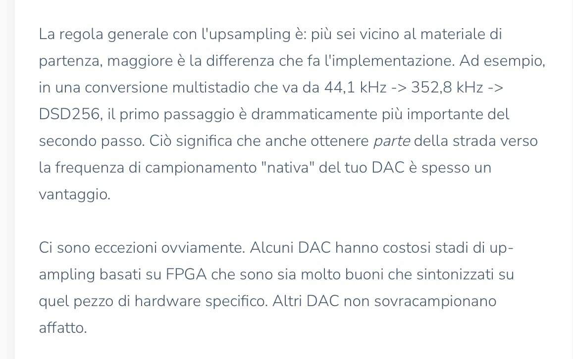

jerry.gb Inviato 16 Aprile Inviato 16 Aprile 56 minuti fa, Max440 ha scritto: Ovviamente stiamo parlando semplicemente di oversampling, NON di trasformazione di formato da pcm a dsd, giusto? Penso che comprenda anche l’eventuale passaggio all’altro formato, se il dac è progettato per effettuare in qualità la conversione in Dsd, altrimenti meglio operare via software, ecco cosa dice la faq di Roon circa quanto elevare l’upsampling: https://help.roonlabs.com/portal/en/kb/articles/dsp-engine-sample-rate-conversion#Theres_a_decent_chance_that_your_DAC_is_upsampling_anyways_and_Roon_has_the_resources_to_do_a_better_job
