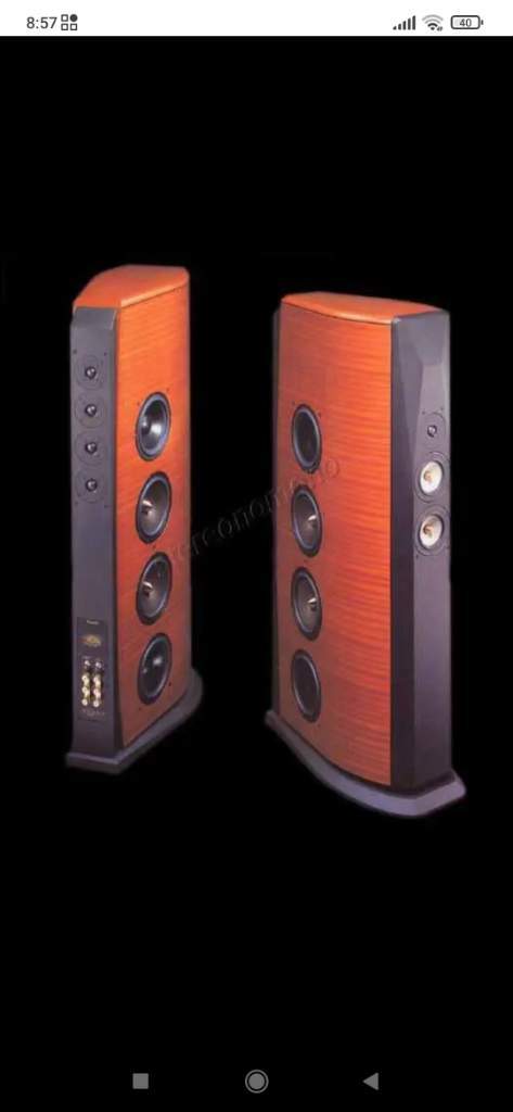

ilmisuratore Inviato 12 Maggio Inviato 12 Maggio 1 ora fa, goldeye ha scritto: Burmester costruisce torri snelle con woofer laterali . Anche le opera Tebaldi 2
60diver Inviato 12 Maggio Inviato 12 Maggio @Coltr@ne direi che i doppia bobina Watkins fossero montati nella serie Quantum, più vecchia; in quella serie gli EMIT erano prodotti dalla Strathearn, Bei ricordi 1
appecundria Inviato 12 Maggio Inviato 12 Maggio 16 minuti fa, ilmisuratore ha scritto: 1 ora fa, goldeye ha scritto: Burmester costruisce torri snelle con woofer laterali . Anche le opera Tebaldi Non hanno wf da 38 laterali, di questo si parlava. Ad ogni modo prendo atto che lo 0,0001% delle casse ha wooferotti laterali.
Coltr@ne Inviato 12 Maggio Inviato 12 Maggio 18 minuti fa, ilmisuratore ha scritto: Anche le opera Tebaldi Anche le mie nuove ascilab c8c 1
ilmisuratore Inviato 12 Maggio Inviato 12 Maggio 4 minuti fa, appecundria ha scritto: Non hanno wf da 38 laterali, di questo si parlava. Ad ogni modo prendo atto che lo 0,0001% delle casse ha wooferotti laterali. Se cercavi il 38 laterale non ne ho visto nemmeno io...ma credo ci sia qualche vincolo
Coltr@ne Inviato 12 Maggio Inviato 12 Maggio 3 minuti fa, ilmisuratore ha scritto: Se cercavi il 38 laterale non ne ho visto nemmeno io...ma credo ci sia qualche vincolo Ce n'è ce n'è, quei mammozzi che sembrano provenire dalla Gilda di Dune, non ricordo la marca
ilmisuratore Inviato 12 Maggio Inviato 12 Maggio 3 minuti fa, Coltr@ne ha scritto: Ce n'è ce n'è, quei mammozzi che sembrano provenire dalla Gilda di Dune, non ricordo la marca Vediamo di scoprirlo...
audio2 Inviato 12 Maggio Inviato 12 Maggio 1 ora fa, goldeye ha scritto: Burmester burmester, kii, egglestone, opera/unison, estelon, goldenear, rega, elac, kef, devore trovarne ne trovi, poi ce ne saranno pure altre è che come tutto ci sono i pro e i contro, mobile più impegnativo, se vuoi la cassa stretta viene profonda ecc ecc
Gustavino Inviato 12 Maggio Inviato 12 Maggio 10 minutes ago, audio2 said: se vuoi la cassa stretta viene profonda ecc ecc che poi la Stadivari insegna che un bel frontale largo di vantaggi ne porta parecchi .....
audio2 Inviato 12 Maggio Inviato 12 Maggio si, in giro c'è di tutto e di più e va anche a gusti. io comunque negli anni sono arrivato al punto che quello che mi va bene è un 3 vie con 3 altoparlanti ( bassi - medio - alti ) più o meno assortiti con mobile fatto più o meno sempre nello stesso modo ( classico - standard ).
Dufay Inviato 12 Maggio Inviato 12 Maggio 32 minuti fa, appecundria ha scritto: Non hanno wf da 38 laterali, di questo si parlava. Ad ogni modo prendo atto che lo 0,0001% delle casse ha wooferotti laterali. Magari un po' di più. Sono poche ma non pochissime a dire la verità.
grisulea Inviato 12 Maggio Inviato 12 Maggio 16 minuti fa, audio2 ha scritto: è che come tutto ci sono i pro e i contro, mobile più impegnativo, se vuoi la cassa stretta viene profonda ecc ecc Di fatto non cambia nulla sui bassi, il mobile quel volume deve avere, messo di fronte o di lato può essere costruito esattamente nello stesso modo, in uno lo vedi stretto col medio alto di fronte, nell'altro lo vedi sul lato largo con tutti gli altoparlanti su quello. In pratica si fa per contenere la dimensione per le vie superiori. Si può fare anche a piramide tronca o simile, C'è chi lo fa. Oppure col modulo bassi largo e la parte medio alti più stretta tipo le italacustic e come facevano una volta i due moduli separati tipo Rogers o b&k
grisulea Inviato 12 Maggio Inviato 12 Maggio 36 minuti fa, appecundria ha scritto: Non hanno wf da 38 laterali, di questo si parlava. Ad ogni modo prendo atto che lo 0,0001% delle casse ha wooferotti laterali. Considera che diffusori con woofer da 38 sono comunque rari. E' solo questione di scelta. A dicembre avevo progettato un diffusore con woofer laterali, poteva usare 6 6,5" tre per lato tipo kef o un singolo 15".
ilmisuratore Inviato 12 Maggio Inviato 12 Maggio 2 minuti fa, grisulea ha scritto: Considera che diffusori con woofer da 38 sono comunque rari. E' solo questione di scelta. A dicembre avevo progettato un diffusore con woofer laterali, poteva usare 6 6,5" tre per lato tipo kef o un singolo 15". Ipotizzo che la questione si gioca sulla direzionalità della banda in cui avviene l'incrocio Se il woofer è frontale una parte "direttiva" può aiutare a legare meglio con l'incrocio Se il woofer è laterale bisogna responsabilizzarlo maggiormente sulla banda omnidirezionale, quindi in teoria l'incrocio richiede un taglio piu basso
appecundria Inviato 12 Maggio Inviato 12 Maggio 55 minuti fa, ilmisuratore ha scritto: Se cercavi il 38 laterale non ne ho visto nemmeno io...ma credo ci sia qualche vincolo Stiamo discutendo di uno grosso contro molti piccoli. Se i piccoli li metti di lato o frontali non cambia, è il grosso che ha la sua profondità più lo spazio di rispetto per cui B&W e KEF hanno fatto la torretta, ma anche Vandersteen ed altri.
