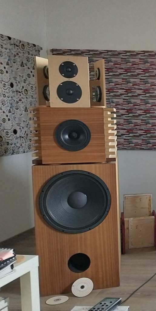

Dufay Inviato 13 Maggio Inviato 13 Maggio 1 minuto fa, Vmorrison ha scritto: 4 è un dato di fatto e non sai come lavorano Manna mia van... E come vuoi che lavorino in confutazione Patel? Meglio sarebbe stato quattro separati grandi alla fine quasi il doppio complessivamente ma messi nei posti giusti. Poi il satellite con almeno 4 Midwoofer da 25 cm (non di ceramica ) due medi (non di ceramica) e il tweeter (va bene anche di diamante). Così si fa altro che quelle hahathone sfaccettate obbrobriose . 1
Coltr@ne Inviato 13 Maggio Inviato 13 Maggio 9 minuti fa, Vmorrison ha scritto: 4 2 li vedi 2 no Prima vedere cammello.
grisulea Inviato 13 Maggio Inviato 13 Maggio 16 minuti fa, Vmorrison ha scritto: 4 è un dato di fatto e non sai come lavorano sono due sub che usano 4 altoparlanti ciascuno in cofigurazione isobarica, c'è scritto. 4 sono i woofer, il sub è uno, dove ne vedi due? i cassoni sono due non 4.
Vmorrison Inviato 13 Maggio Inviato 13 Maggio Sì parlava di come mettere i woofer e io vi ho messo la soluzione. Come lavorano e come sono configurati non faceva parte del discorso. Sono 4 woofer da 38 per ogni canale
Dufay Inviato 13 Maggio Inviato 13 Maggio 5 minuti fa, Vmorrison ha scritto: Sì parlava di come mettere i woofer e io vi ho messo la soluzione. Come lavorano e come sono configurati non faceva parte del discorso. Sono 4 woofer da 38 per ogni canale Sono due isobarici Questo è uno isobarico... La superficie emissiva è una sola ma gli altoparlanti sono due
grisulea Inviato 13 Maggio Inviato 13 Maggio 4 minuti fa, Vmorrison ha scritto: Sì parlava di come mettere i woofer e io vi ho messo la soluzione. non è una soluzione ma una delle possibilità, non certo vantaggiosa, è la stessa di qualsiasi diffusore in singolo mobile, non cambia nulla da un punto di vista acustico. Meglio allora il subwoofer wilson che, a proposito, usa 3 12" in array e non un singolo 18" equivalente, che può essere messo dove si vuole in numero che si vuole, quella si una soluzione.
Vmorrison Inviato 13 Maggio Inviato 13 Maggio @Dufay Grazie Franco….Dalle forme deduco tu abbia affrontato matematicamente e fisicamente il problema di far sparire i diffusori. ps a questo ho risposto. Stop poi siccome tu e grisù siete andati a lezione da…fisici matematici e neurobiologi, avete la verità in tasca ciao
Vmorrison Inviato 13 Maggio Inviato 13 Maggio 6 minuti fa, grisulea ha scritto: non cambia nulla da un punto di vista acustico E questo è la prova che non capisci una fava…righello e bossofobico 1
grisulea Inviato 13 Maggio Inviato 13 Maggio 9 minuti fa, Vmorrison ha scritto: Come lavorano e come sono configurati non faceva parte del discorso. Sono 4 woofer da 38 per ogni canale certo che lo fa, si usa l'isobarico per dimezzare il volume a parità di estensione, cassa grande la metà, costo degli altoparlanti doppio. Insomma tiri da una parte perdi dall'altra. Immagina che dimensionee avrebbe in configurazione normale. due dei woofer servono principalmente a ridurre il volume.
grisulea Inviato 13 Maggio Inviato 13 Maggio 1 minuto fa, Vmorrison ha scritto: E questo è la prova che non capisci una fava fin che la fisica non cambia sui bassi, di quelli si parla, non cambia nulla. inutile ti inventi teorie strampalate.
Dufay Inviato 13 Maggio Inviato 13 Maggio 10 minuti fa, grisulea ha scritto: non è una soluzione ma una delle possibilità, non certo vantaggiosa, è la stessa di qualsiasi diffusore in singolo mobile, non cambia nulla da un punto di vista acustico. Meglio allora il subwoofer wilson che, a proposito, usa 3 12" in array e non un singolo 18" equivalente, che può essere messo dove si vuole in numero che si vuole, quella si una soluzione. Certo Il problema a quel punto se usi i sub è che avere un satellite pensato a gamma intera è inutile anzi dannoso...
Vmorrison Inviato 13 Maggio Inviato 13 Maggio 4 minuti fa, grisulea ha scritto: fin che la fisica non cambia sui bassi, di quelli si parla, non cambia nulla. inutile ti inventi teorie strampalate. Io teorie non ne posso inventare, te lo ripeto, ho risposta al problema della diffrazione e la invisibilità acustica come le lavatrici idobariche di Franco
Dufay Inviato 13 Maggio Inviato 13 Maggio 6 minuti fa, grisulea ha scritto: certo che lo fa, si usa l'isobarico per dimezzare il volume a parità di estensione, cassa grande la metà, costo degli altoparlanti doppio. Insomma tiri da una parte perdi dall'altra. Immagina che dimensionee avrebbe in configurazione normale. due dei woofer servono principalmente a ridurre il volume. In realtà anche a abbassare leggermente la distorsione e aumentare la tenuta in potenza .. Ma poi usare 4500 water sparati tutti sui sub e il povero 25 cm che deve fare tutto lui...
grisulea Inviato 13 Maggio Inviato 13 Maggio 1 minuto fa, Dufay ha scritto: Certo Il problema a quel punto se usi i sub è che avere un satellite pensato a gamma intera è inutile anzi dannoso... esatto. infatti stavo facendo in satellite largo solo 25 cm in 4 vie più sub. Configurazione che ritengo ideale. i sub li infili dove ti pare e davanti hai quasi un mini diffisore. Tanto la provenienza dei bassi in ambiente non è identificabile sotto i 100-120 hz.
Dufay Inviato 13 Maggio Inviato 13 Maggio 8 minuti fa, Vmorrison ha scritto: Io teorie non ne posso inventare, te lo ripeto, ho risposta al problema della diffrazione e la invisibilità acustica come le lavatrici idobariche di Franco La invisibilità acustica funziona solo da certe frequenze in su non sui sub. Anzi i sub possono essere letteralmente invisibili cioè nascosti nei muri. Conosco uno che si è fatto un sub a tromba che fa da parete posteriore..
