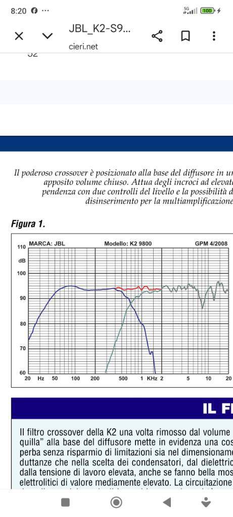

Dufay Inviato 13 Maggio Inviato 13 Maggio Ecco le misure delle k2 prima serie https://www.cieri.net/temp/JBL_K2-S9800_-_Test_di_Audio_Review_(05-2008).pdf Incrocio a 700 hz. 40 hz meno 4 db 30 meno 10 20 hz meno 22 db Secondo me una discesa non agli inferi ma buona. La cassa è relativamente piccola. Magari 50 litri in più avrebbero aumentato l'estensione ma alla JBL hanno deciso che va bene così e non riesco a darle torto. Però la mol è notevole, la sensibilità e alta ed è facile da pilotare 1
Coltr@ne Inviato 13 Maggio Inviato 13 Maggio 11 minuti fa, Dufay ha scritto: Ecco le misure La, misura, non ci vedo nessun "suono JBL", la mol farebbe vedere dove eccellono, giusto per aumentare l'orgoglio dei possessori
Dufay Inviato 13 Maggio Inviato 13 Maggio 13 minuti fa, Coltr@ne ha scritto: La, misura, non ci vedo nessun "suono JBL", la mol farebbe vedere dove eccellono, giusto per aumentare l'orgoglio dei possessori Il suono JBL starebbe nei driver forse ma forse ... Comunque la k2 la preferisco alla Everest di gran lunga. Molto più equilibrata Qui le misure delle e everst Scoprite perché ritengo le K2 più equlibtate https://www.audioreview.it/prove/diffusori/JBL-everest-dd66000.html 1
