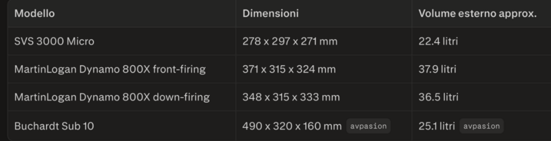

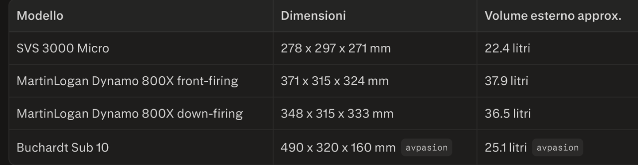

franz159 Inviato 13 Maggio Inviato 13 Maggio 1 ora fa, Nacchero ha scritto: sfora anche nelle dimensioni Rispetto al Martin Logan no, rispetto allo SVS 3000 Micro sì, ma in termini volumetrici è solo circa il 12% in più.... e con una profondità di 16 cm in qualche caso potrebbe forse anche essere meglio (nel mio caso lo è).
Nacchero Inviato 13 Maggio Autore Inviato 13 Maggio @franz159 mezzo metro, anche se messo in orizzontale è troppo. E il prezzo comunque sfora.

franz159 Inviato 13 Maggio Inviato 13 Maggio 46 minuti fa, Nacchero ha scritto: @franz159 mezzo metro, anche se messo in orizzontale è troppo. E il prezzo comunque sfora. ah ok, io perché lo metto in verticale, per cui i 49 cm sono in altezza, e dove lo metterò io farà comodo la profondità ridotta di 16 cm.... unicuique suum
