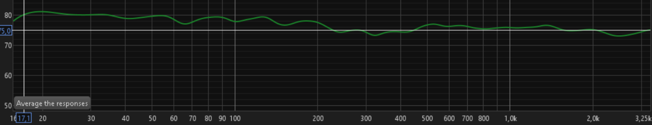

Fatto tutto al volo ieri sera, con una sola misura di Dirac. Giusto per fare un senso al "rodaggio".
Appena avrò la possibilità di starci per un po' di tempo cercherò di fare le cose al mio meglio possibile.
Il sub incrocia bene se in controfase come si vede nella prima foto .
Taglio a 80hz. Passa alto sub 25hz.
Adesso vado a sistemare, ho una cena con amici e probabilmente mi sbronzerò.
Magari metto un po' di sottofondo.🙂
IMG-20260530-WA0020.thumb.jpeg.608ac9ea3c6641da41b9996c917f4b61.jpegIMG-20260530-WA00222.thumb.jpeg.8ed62acda2476b73184f9cffeeac35bf.jpeg

@Dubleu è il Dynamo 10, non l'800x.
lo so, ma non dista molto di prestazioni.
Per la risposta sei molto fortunato, tieni il picco sui 25hz e linearizza il più possibile sopra. potresti valutare i alzare pian pianino il taglia basso di un hz alla volta o anche meno ( se ne hai la possibilità) in modo che i 25hz arrivino dove vuoi te, 80-81db? rispetto i 75 di riferimento? Potrebbe aiutare a pulire un filino. Non so se riesci, ma tirare i 22hz sui 80db e lineare sopra se il dsp è buono potresti farcela. Quello è un picco, bello e buono. Non capisco come mai non ci sia risposta di sorta sotto i 20hz, parti a misurare da lì?

4 ore fa, Nacchero ha scritto:
Passa alto sub 25hz
Pendenza? Probabilmente io lo taglierei ancor più, ma dipende dai livelli spl che usi.
