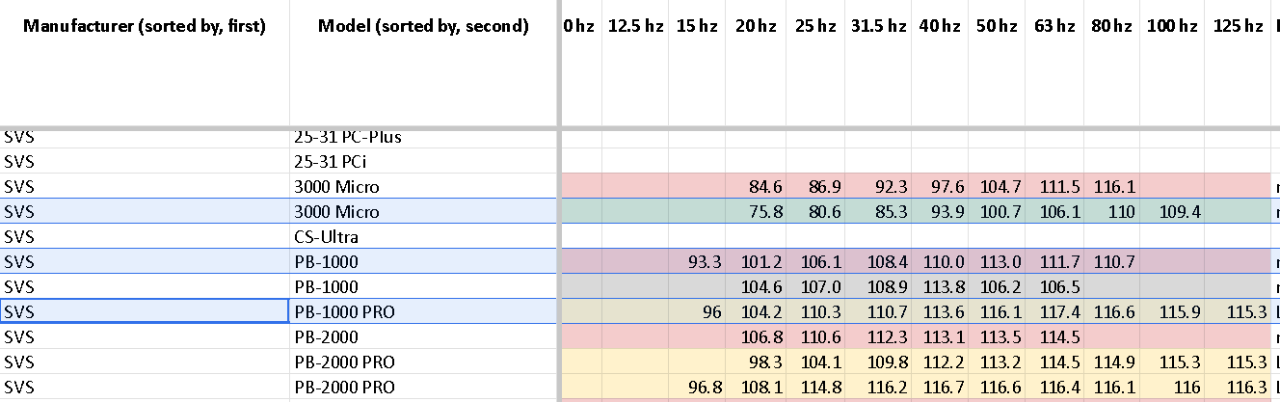

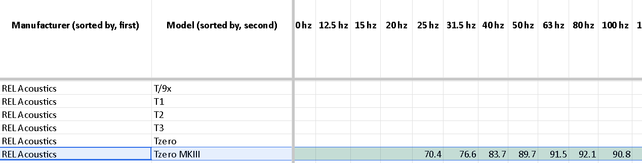

Dubleu Inviato 13 Maggio Inviato 13 Maggio Quando si compra un po' le prestazioni si devono misurare per poter ottenere una certa linearità, questi sono i test di potenze di picco, è da calcolare che far lavorare i sub impiccati non è il massimo. In HT ad esempio per la visione di un film ad un livello medio di 75 db, i picchi degli effetti speciali salgono in un attimo sui 105db. Due diffusorio con sensibilità di 91db, essendo due ad un metro misureranno ben 97 db. Quando darete come potenze di picco 2watt cadauno avrete ad un metro ben 100db di pressione. Ecco che il sub 3000micro ad esempio sui 50hz sarà già tirato. Il T-zero, be' sarà al limite dando 0,25 watt per diffusore

Dubleu Inviato 13 Maggio Inviato 13 Maggio 45 minuti fa, Nacchero ha scritto: Tzero non l'ho mai messo in difficoltà, scusa ma se dai 1watt ai tuoi diffusori, saranno sensibili circa 91db no? 97db di due. il t-zero lavorerà sempre al suo limite, solo che le sue prestazioni sono protette dai limiter. Stai sfruttando woofer, ampli corse del sub e non ti rendi conto. Prova a mettere sotto torchio così i diffusori, perchè il sub ti piace tenerlo così al limite? Se cambi fai un bel passo, non sono io che cambio spesso, altrimenti fra un po' cerchi ancora altro.
