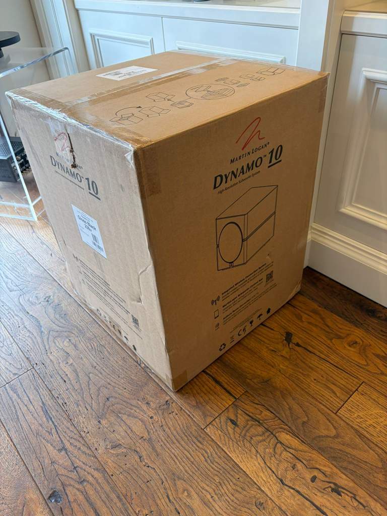

Nacchero Inviato 15 Maggio Autore Inviato 15 Maggio Burltto lì un paio di modelli trovati nell'usato Sunfire HRS 10 Velodyne Spl800 ultra. Modelli di qualche anno fa'. Nel mentre proseguo a scrivermi con BK.

vick75 Inviato 29 Maggio Inviato 29 Maggio @Nacchero interessante, devo prendere una coppia di sub e sono indeciso, fammi sapere come va'
Nacchero Inviato 29 Maggio Autore Inviato 29 Maggio 16 minuti fa, vick75 ha scritto: @Nacchero interessante, devo prendere una coppia di sub e sono indeciso, fammi sapere come va' Appena riesco a installarlo. Poi mi prendo qualche giorno, faccio la messa a punto e riferirò le mie impressioni. Mi è capitato di sentire la serie precedente, ovvero due Dynamo 800x insieme e potrei dirti di andare tranquillo, visto che si trovano anche a prezzi vantaggiosi. Ho preso questo a scatola chiusa perché immagino suoni sulla scia del vecchio modello.
