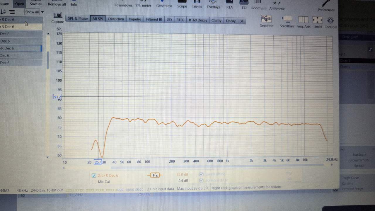

Nacchero Inviato 31 Maggio Autore Inviato 31 Maggio 34 minuti fa, Coltr@ne ha scritto: Pendenza? LR24.....ma come scritto ho buttato una misurata di Dirac al volo, giusto per dare un senso provvisorio. E non sembra male nemmeno all'orecchio. Fra l'altro voialtri ne sapete assai più di me. Appena riesco a dedicare un paio d'ore o più cerco di sistemare. Però che differenza su certi brani....... Mi sembra quasi di avere esagerato...... 1
Dubleu Inviato 1 Giugno Inviato 1 Giugno 7 ore fa, Nacchero ha scritto: sembra quasi di avere esagerato Non è esagerato il sub, ma le regolazioni. I picchi potrebbero ambientali potrebbero portarti i bassi con presenza a lungo nel tempo. In base a dove ti trovi nella stanza la situazione cambia. Come dissi post sopra sono stato in ascolto mesi per gestire i livelli. Parti con una linearità sui 75db della risposta a aumenta in modo progressivo di soli 2 3 db i bassi sono ai 25hz. Così come ora sei anche a più 6 db e non corretti nei picchi. Ascolta un mese così, poi pian pianino aumenta di 1 o 2 db progressivo dai 200 si 25hz. Anche un solo db può essere molto al nostro orecchio, andare diretto di 5 6 db come te sei ora non è da tutti. Da me in 24mq ho 4x30cm ed 1x46, non è troppo se regoli bene in modo naturale. Chiaro che se sei fuori di anche solo 2 db saranno troppi. In 19mq ho 2x38cm sui 20hz.... Credimi che il singolo db ed il.singolo picco non curato sarà importante. Nulla di che, se è troppo, metti tutto diritto a 75db la risposta ed una volta a settimana aumenta di mezzo db a salire dai 200hz.
Coltr@ne Inviato 1 Giugno Inviato 1 Giugno 8 ore fa, Nacchero ha scritto: Appena riesco a dedicare un paio d'ore o più cerco di sistemare. Quella con Dirac mi accontenterebbe, mi accontento gia con rew a segare i picchi, bravo uaglione
Nacchero Inviato 1 Giugno Autore Inviato 1 Giugno 32 minuti fa, Coltr@ne ha scritto: Quella con Dirac mi accontenterebbe, mi accontento gia con rew a segare i picchi, bravo uaglione Fondamentalmente non ho fatto niente, ha fatto tutto Dirac. Ah, a proposito, non so cos'è successo ma dove a 62hz (più o meno)nella c'è il buco, è apparso poi un picco e non mi spiego perché e non son riuscito a spianarlo, ma ci sono stato poco. @Dubleu Dirac mi ha proposto una curva che parte da +4,5db e scende a -1,5db. Ho provato a fare degli interventi coi control point direttamente sulla target ma ho ottenuto poco al momento. Un po' ho raddrizzato sui 130. Invece quel buco fra 200 e 300 c'è sempre. A dicembre era così Ora faccio una domanda stupida ma una risposta mi servirebbe davvero. Se ottenessi questa curva qua, col sub nuovo, sentirei allo stesso modo di quando avevo il Tzero? Immagino di no, altrimenti prenderlo forse non sarebbe stato utile. La differenza che sento adesso è un suono più energico sui passaggi spinti e sugli attacchi decisi delle chitarre, ad esempio. La cassa di una batteria che ti arriva allo stomaco è più materiale. Si vede si qualche grafico tutto ciò?

Boris Lametta Inviato 1 Giugno Inviato 1 Giugno 1 ora fa, Nacchero ha scritto: Ora faccio una domanda stupida ma una risposta mi servirebbe davvero. Se ottenessi questa curva qua, col sub nuovo, sentirei allo stesso modo di quando avevo il Tzero? Immagino di no, altrimenti prenderlo forse non sarebbe stato utile. La differenza che sento adesso è un suono più energico sui passaggi spinti e sugli attacchi decisi delle chitarre, ad esempio. La cassa di una batteria che ti arriva allo stomaco è più materiale. col sub in genere, ma anche con altro, ciò che ti colpisce e ti piace al primo colpo, verrà poi ridimensionato con gli ascolti successivi e sarai (giustamente) portato a ritarare ed aggiustare il tiro verso il tuo optimum. Tendenzialmente la RIF del sistema complessivo (sistema+stanza) dovrebbe avere una leggera pendenza verso il basso al salire della frequenza, e per fortuna l'hardware ed il software a tua disposizione ti aiuta tantissimo a livellare in queata direzione. Rispetto al REL, credo che ciò che ti serve non è tanto il maggiore SPL ma la maggiore estensione in basso. 1
Dubleu Inviato 1 Giugno Inviato 1 Giugno Hai un sub migliore, non sei abituato ai bassi, tutto li e non hai solo 2db di tortuosità nella rif. Metti 2 ore fa, Nacchero ha scritto: +4,5db Più 2 e tira diritto Ascolta per un po' di giorni e poi se serve alza. Il rel non si muoveva abbastanza e spostava ben meno aria. Ti stai domandando perché un Ferrari un prima marcia a 30km orari non sia diverso di un Panda alla stessa velocità. La velocità è la stessa, non il modo di vivere la vettura, la ripresa etc etc. Sposti molta più aria velocemente, sii delicato e preciso e pian pianino otterrai un risultato migliore. Con il rel un picco, un buco, una reazione meno precisa con meno aria in movimento non dava noie. Parlo io che per il piacere di ascolto ho regolato i miei tweeter per 6 mesi a prove di resistenze per una lotta di 0,2db a somma di canali. Ho 3 tipi di sub diversi, arrivo sui 25 anche meno su tutti e tre e le regolazioni anche se fino sono diverse. Più grandi i sub più fini le regolazioni, nulla più. La domanda perché non suona uguale, è come dire che a parità di rif tutti i diffusori suonino uguale, un sub a parità di rif suina uguale? A questo punto un ampli di da 70watt o da 3000 farebbe muovere lo stesso cono uguale? Il tipo di woofer, membrana, magnete, carico, volume a parità Rif suonerà uguale? No di certo. Regola finemente per cominciare e stai più basso di rif sul sub. Se lo metti a zero vedrai che non sarà troppo. Più 4,5db sono solo 4,5 volte più watt impiegati rispetto il resto, ben più del doppio della pressione sonora quando l'orecchio si infastidisce se allenato o meglio nota un 0,2db... Se parti a Rif diritta e non tormentata e alzi di 0,2 0,5 db a settimana in poco più di un paio di mesi arrivi ben più alto.. Hai più forza anche in frequenza di incrocio, magari misura solo il sub e vedi se ha senso togliere con correzione manuale lavoro sopra la frequenza di taglio. Nel mio su ad esempio taglio a 48db sui 33hz mi pare ma ho un modo in stanza sui 47hz che si fa sentire. Ho applicato un calo di 10db circa al sub sui 47hz, anche se era ben fuori zona di lavoro e da rif compariva poco misurato in stereo o non compariva nulla si faceva sentire. Magari hai carichi dai 80hz a salire che sporcano il suono. Controlla la misura del sub da solo, e correggi finemente tutto. 1
