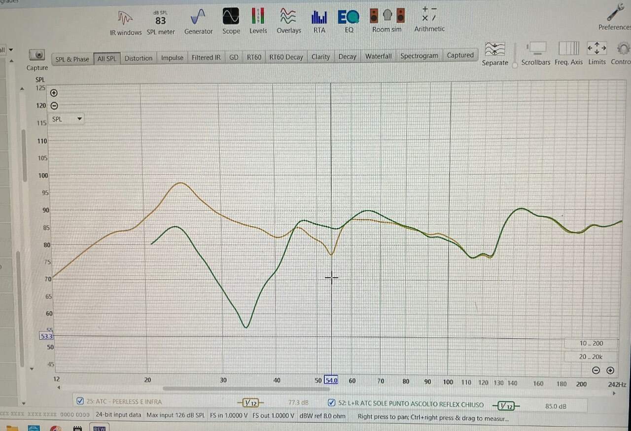

ok, solo quale esempio, finalmente con I sub che ho inserito al posto giusto ( dopo decine di spostamenti e misure) sono riuscito a colmare la voragine di quasi 30 db centrata a 30hz dei diffusori principali che vedi in foto, perciò già solo con pazienza, prove e misure si possono risolvere molti problemi dell’ambiente, poi il DSP aiuta ancora, ma solo dopo.
Percio insisti, sposta, misura, ma ascolta anche i cambiamenti perché serve molto anche quello.

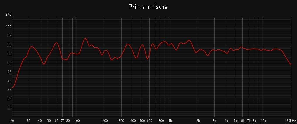

Un po in anticipo....

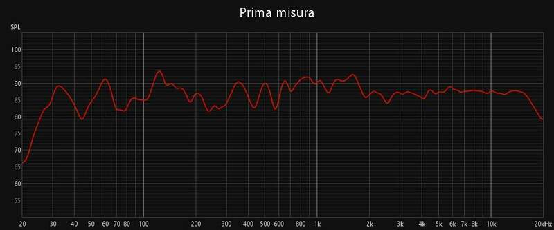

Dunque, prima misura senza modifiche rispetto alle vecchie:

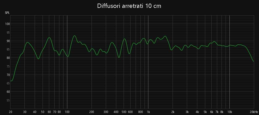

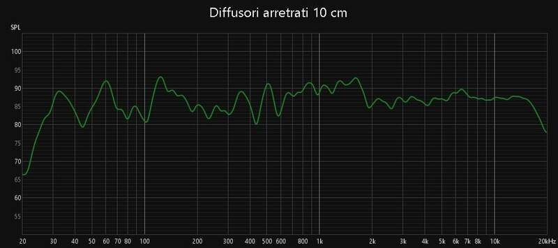

Seconda misura - Diffusori allontanati di 10 cm

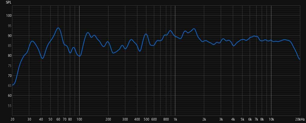

Terza misura - Diffusori fermi, punto di ascolto avanzato di 15 cm

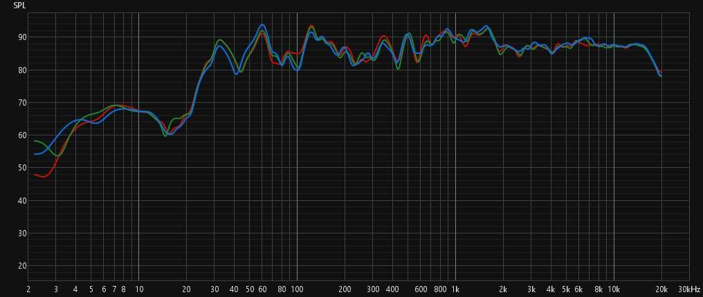

Ultima misura - Tutte e tre insieme

All'ascolto non noto niente di evidente, solo un po più di basso.
Tenete presente che ho ascoltato 10 minuti, in questo periodo il tempo è tutto quello che non ho...
A occhio (di ignorante) mi pare che la misura migliore sia la rossa...Quindi di nuovo tutto inutile.
Inviato
Smooth a 1/6
Inviato
Le misure differiscono di poco; è possibile che tu avverta differenze ma saranno sfumature. Dopo tutte le prove che hai pazientemente fatto mi pare che tu non ti possa attendere risultati sensibilmente diversi, salvo stravolgere tutto.
Quei diffusori con quella disposizione e quell'ambiente ti restituiranno quel risultato. Se ti piace mi dedicherei a trattare le prime riflessioni e a verificare i tempi di decadimento, se non ti piace tempo che tu debba pensare a una sostituzione dei diffusori.
Inviato
Oppure puoi ricorrere alla correzione digitale ma questo è un altro capitolo.
