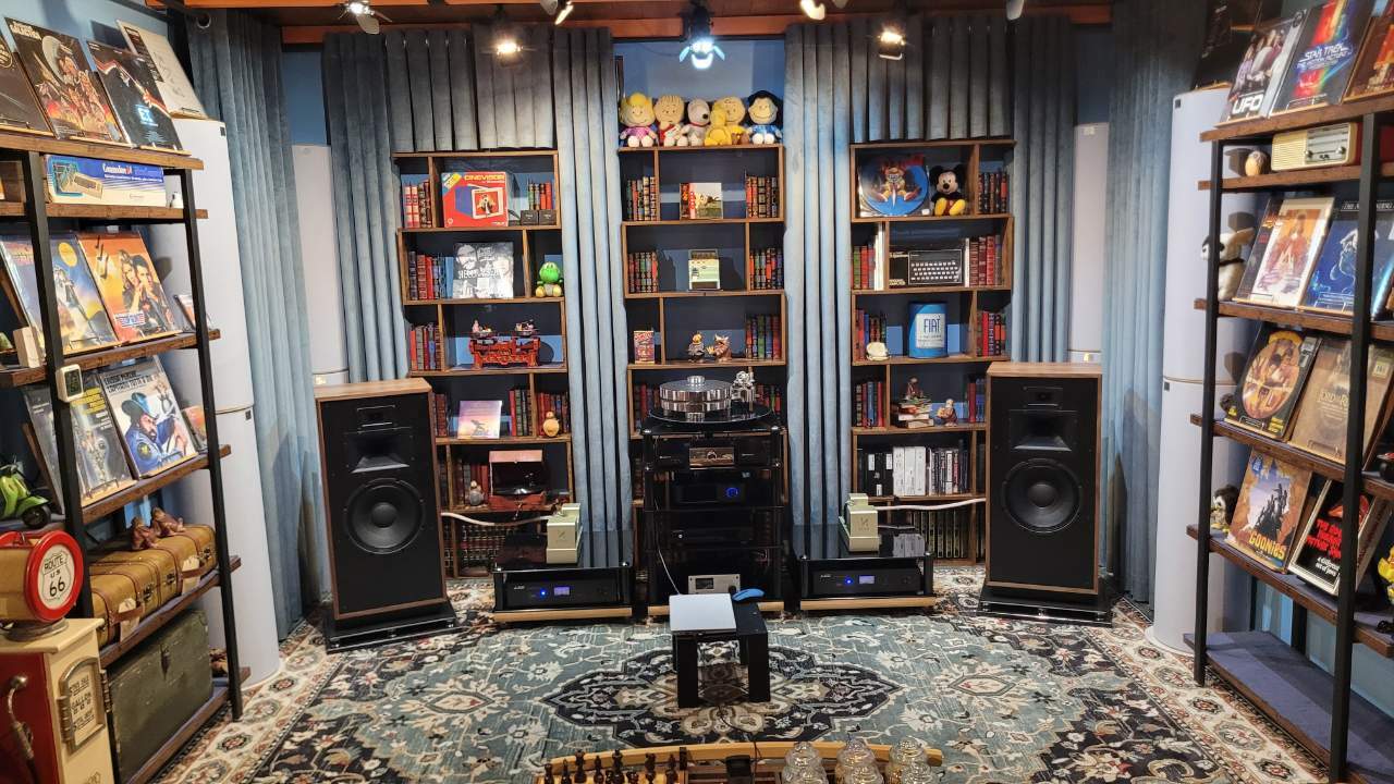

Dubleu Inviato 8 Luglio Inviato 8 Luglio Il 03/07/2026 at 08:09, il reba ha scritto: I diffusori sono messi così: Ci sono sia i tubetraps che le tende. Posso avanzarli ancora. Proviamo 5 cm? bell'ambiente, una descrizione?
il reba Inviato 8 Luglio Autore Inviato 8 Luglio Ecco! Questa era la domanda che mi aspettavo. Perché nella mia beata ignoranza i finali possono spingere più o meno i diffusori e quindi alterare le misure. Nel mio caso i finali sono due spettacolari Quad II classic per i quali è stato amore al primo ascolto. Sto aspettando che siano pronti due mono da AMAudio, forse il mese prossimo. Il pre è un passivo Benchmark LA4, lo amo, dac Gustard R26 e streamer Shanling SMT1.3. I diffusori li vedete, Klipsch Forte 4. 1

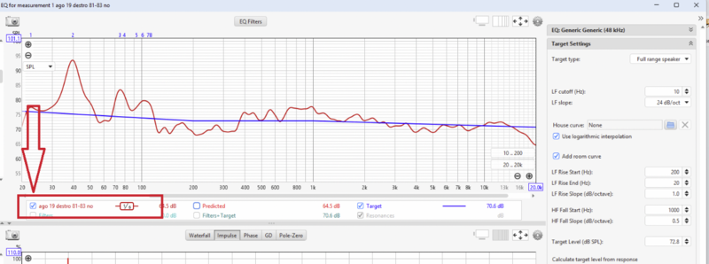

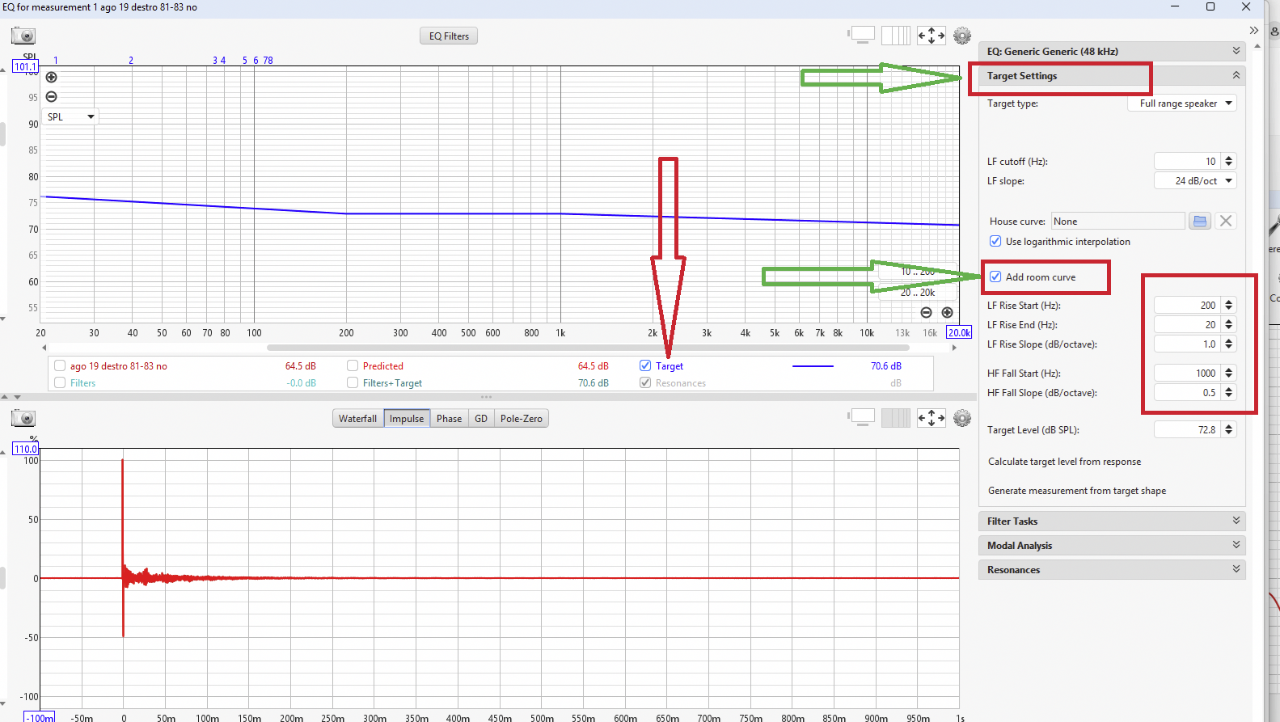

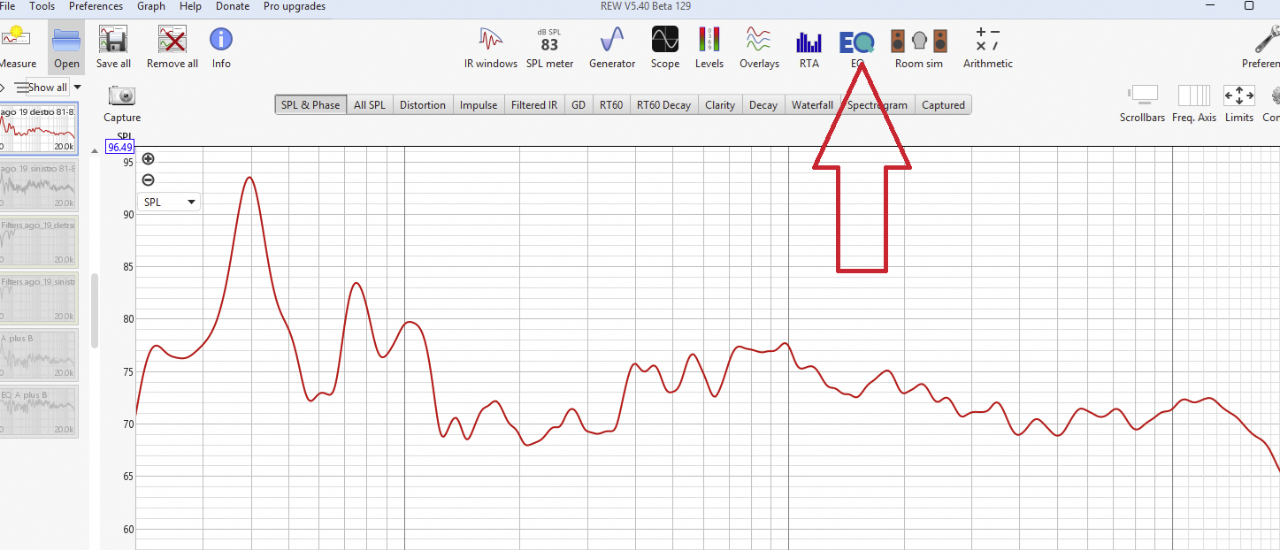

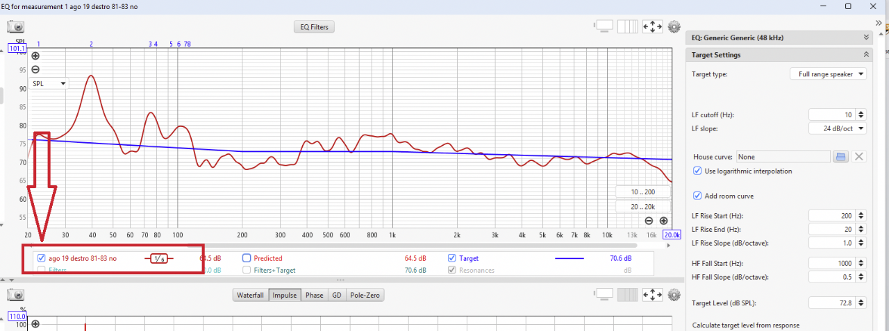

PippoAngel Inviato 9 Luglio Inviato 9 Luglio 19 ore fa, il reba ha scritto: Solo una cosa: è possibile (mi sembrava che ci fosse) far apparire un'immagine di come dovrebbe essere la curva per essere perfetta? Di curve "perfette" ce ne sono una quantità "industriale" ... dipende dal gruppo di ricerca che le ha proposte !!! Anche il REW una predefinita sta qui: vedi immagine sotto. Se clicchi su EQ vai nella seconda immagine: seleziona "Target Setting" e spunta "add room curve", poi in basso togli tutti gli spunti nei quadratini ed invece spunta il quadratino "Target" ... e ti compare la curva predefinita (che puoi cambiare andando a lavorare sui parametri nel riquadro rosso. Se ppoi spunti anche il quadrato della tua risposta rilevata ... ecco qui le due curve che puoi confrontare !!!

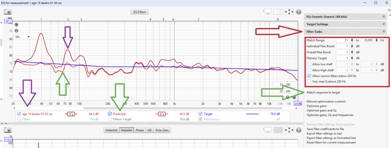

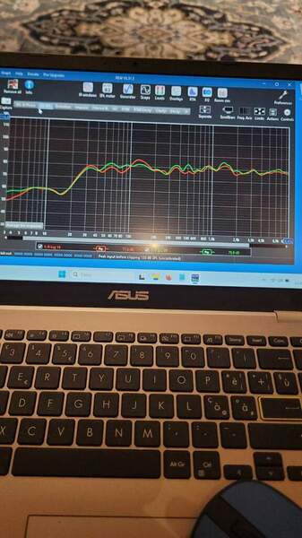

PippoAngel Inviato 9 Luglio Inviato 9 Luglio @il reba Poi, visto che già sei nella pagina EQ ... prova a cliccare su "Filter Task" ed impostare i parametri che trovi nel riquadro rosso, poi clicchi su "Match response to target" ... ed ecco qui la curva "Predicted" che è quella che potresti ottenere applicando i filtri che REW ha calcolato: vedi curva evidenziata in "verde" confrontata con la curva rilevata (evidenziata dalle frecce viola) e con la curva "Target" (blu) di prima ... ma qui ci stamo addentrando nelle "attività avanzate" di REW ... 1

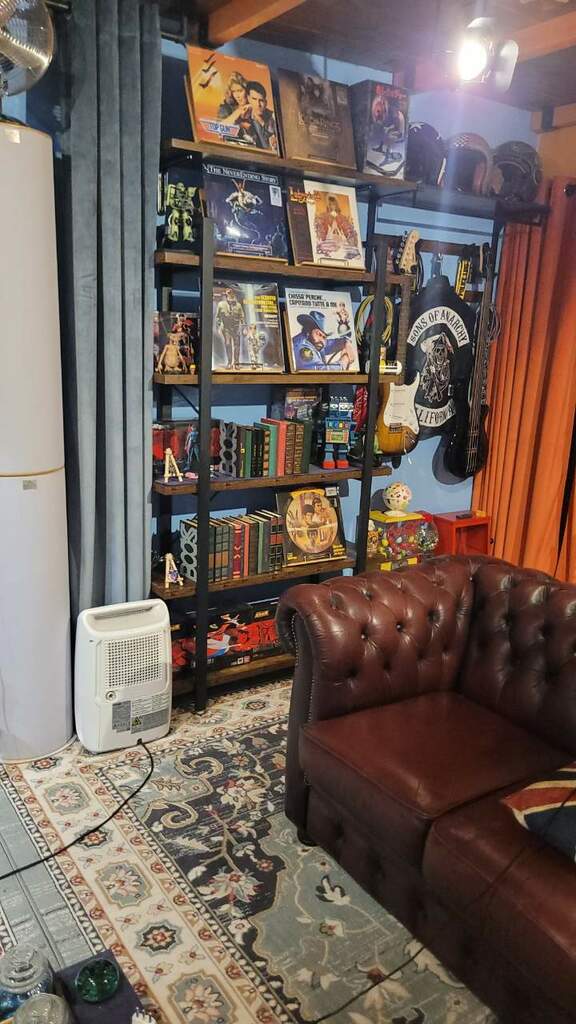

il reba Inviato 14 Luglio Autore Inviato 14 Luglio Ecco il rompiballe! Dunque, ho rimosso la vetrinetta, aggiunto libri. Il risultato è questo:

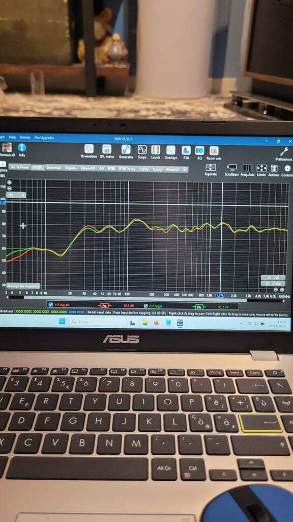

il reba Inviato 14 Luglio Autore Inviato 14 Luglio Aggiunto libri anche sulle altre librerie. La misura dice questo:

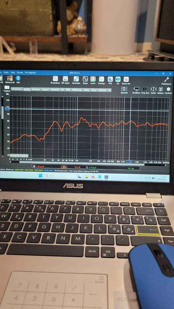

il reba Inviato 14 Luglio Autore Inviato 14 Luglio Filtro psicopatico per entrambe. Mi sa che non è cambiato molto... Tanto lavoro per niente... Oggi in rosso. In verde ultima misura.

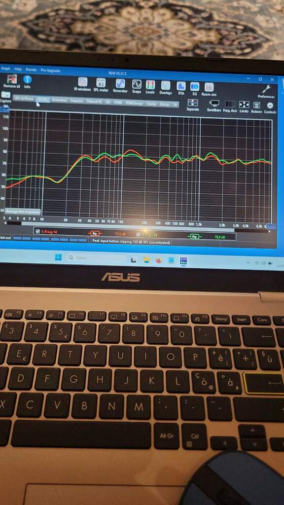

il reba Inviato 14 Luglio Autore Inviato 14 Luglio Un'ultima misura. La prima del 29 giugno e l'ultima (in rosso) di questa sera. Dite che sto migliorando?
il reba Inviato 14 Luglio Autore Inviato 14 Luglio Chiedo ancora un chiarimento, non ho capito se il tratto iniziale di linea deve partire da più in basso o da più in alto, se fosse possibile avere una spegazione del perchè sarebbe perfetto. Grazie per la pazienza.
