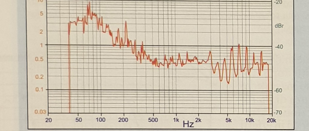

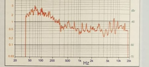

Luca44 Inviato 17 Giugno Inviato 17 Giugno Quando fu messa a punto dai tecnici di Audioreview la premessa-promessa fu che finalmente una misura sarebbe stata uguale all'ascolto, era nell'articolo di presentazione se ben ricordo. Sono tanti anni che continuo a guardare i grafici di questa misura in tutti i test di AR ( fino a dicembre 2025, ultimo numero da me acquistato) ma confrontando poi la misura con le recensioni di ascolto, sia di Audioreview che di altre autorevoli testate, alla fine tutta questa uguaglianza non sembrerebbe esserci. Posto qui due misure TND contenute nella stessa prova, allo stesso livello, di 2 diffusori dello stesso produttore. A guardare i grafici dovrebbero essere sostanzialmente equivalenti. Ecco il primo ( a 90 dB) Ed ecco il secondo, sempre a 90 dB
Luca44 Inviato 17 Giugno Autore Inviato 17 Giugno Qualche differenza in gamma bassa risulta, ma per il resto poca cosa, eppure il test di ascolto... E se quello di Audioreview è stato comunque morbido, le recensioni di ascolto di altre riviste... Ma se volete provare anche di persona, tanto non sarà difficile trovare i due modelli, diffusi e poco costosi ( diciamo pure che uno dei due è un grande affarone al prezzo a cui ancora reperibile ). Però li rivelerò più avanti, ora attendo parere degli esperti e vorrei anche mettere un terzo, inquietante esempio...

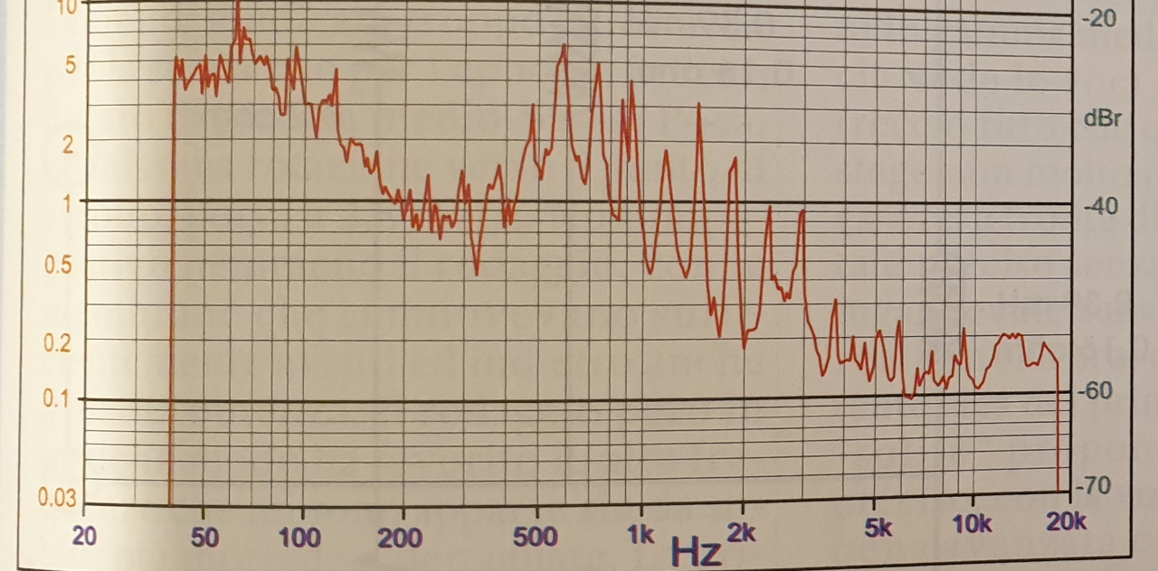

Luca44 Inviato 17 Giugno Autore Inviato 17 Giugno Ecco il terzo esempio, TND sempre a 90 dB ( di questo diffusore su AR c'è anche il test a 100 dB)

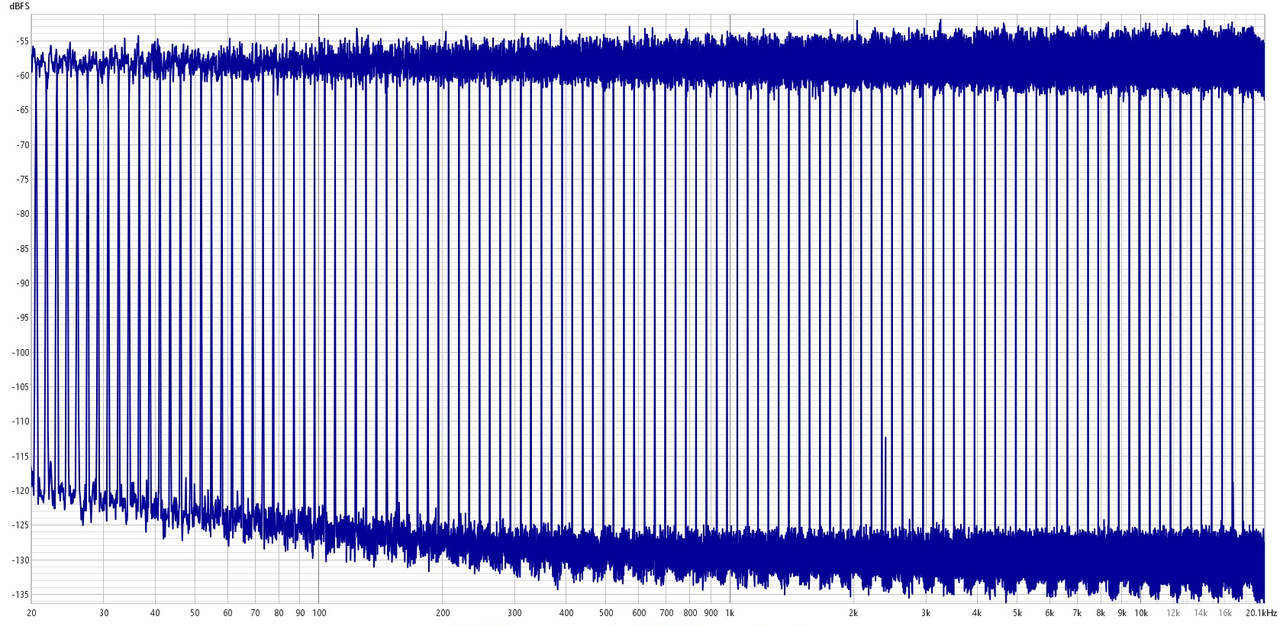

ilmisuratore Inviato 17 Giugno Inviato 17 Giugno 20 minuti fa, Luca44 ha scritto: le misure non contano... ...ma bisogna capirne i limiti e, nel caso della TND, li ho individuati e successivamente ho costruito una versione di "TND" pulita ed esente da qualche incongruenza La TND altro non è che un evoluzione della NPR (noise-power-ratio) applicata al mondo dell'audio piuttosto che nelle telecomunicazioni Come per la NPR la TND usa bande soppresse con due segnali speculari che si accoppiano Se il clock del sistema, nonchè l'intero circuito di misura, ha delle micro-fluttuazioni (e le ha...) temporali (jitter e incongruenze di fase), queste fluttuazioni agiscono come una vera e propria modulazione sul segnale Nello spettro della TND, questa modulazione non si limita ad alzare il tappeto di rumore uniforme, ma si manifesta in modo spiccato proprio ai bordi del notch Il jitter "spalma" l'energia dei fronti ripidi del rumore dentro il buco, creando quelle bande laterali di transizione che vediamo a forma di pettine e che va "oltre" la naturale alterazione del DUT Di fatto, l'incertezza del clock "riempie" il notch simulando una distorsione non lineare che in realtà è una distorsione temporale del circuito di misura e delle difficoltà di rilevazione di tipo acustica in quanto "grezza" per natura (excess phase ad esempio che in qualunque ambiente è presente, se non rigorosamente dentro un anecoica che ne limita parecchio il problema, ma senza eliminarlo del tutto) Qui sotto puoi vedere la TND restyling che ho realizzato in modo che clock ed eccesso di fase non "partecipassero" alla causa Nel programma posso inserire qualsiasi tipologia di segnale, white noise, pink noise e...in particolare...musica reale A guardarla "sembrerebbero" multitoni...ma non lo sono affatto E' lo spettro isoenergetico di un segnale (estratto dal rumore bianco) con un assortito numero di filtri Notch distribuiti specularmente su due segnali La misura risulterebbe pulitissima e facilmente leggibile...poi sui diffusori...direttamente con la musica...si estrapolerebbe la reale alterazione subordinata al tipo di segnale applicato e relativa SPL (che si può sempre distribuire in vari STEP) 1
Luca44 Inviato 17 Giugno Autore Inviato 17 Giugno @ilmisuratore OK, ma sarebbe interessante vedere la Tua TND a paragone delle prime due che ho postato e analizzare il risultato. Come vedi la TND è molto simile nei due diffusori, il risultato all'ascolto no, per tutto il mondo no... Quello che scrivi potrebbe dare sollievo al produttore del terzo diffusore, ma non ci giurerei che sia comunque migliore almeno di uno dei primi due, di quello che costa 30 volte meno, magari chissà, potrebbe battersela a TND riveduta con quello che costa oltre 50 volte meno... Dei prime due diffusori ci sono i grafici anche a 95 dB su Audioreview

ilmisuratore Inviato 17 Giugno Inviato 17 Giugno 12 minuti fa, Luca44 ha scritto: sarebbe interessante vedere la Tua TND a paragone delle prime due che ho postato e analizzare il risultato Per fare queste prove bisogna osservare le condizioni al contorno: -stesso diffusore -stesso locale -stessa distanza di ripresa -stessa SPL Cosi da scremare soltanto eventuali incongruenze Ma il test d'ascolto cosa diceva (anche se rimangono puramente delle impressioni) a riguardo ?...ovvero: viste le 2 TND simili...l'ascolto era diametralmente opposto ?...e su cosa ? 1
