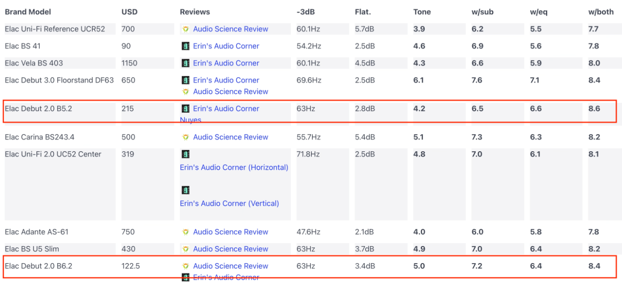

Felis Inviato 18 Giugno Inviato 18 Giugno 2 ore fa, Luca44 ha scritto: Ne ha acquistata una coppia 2 mesi fa un mio amico e ne è soddisfattissimo, sicuramente sono ottime rispetto a dimensioni e prezzo, sono nate in epoca Andrew Jones alla Elac anche se non so se quel progetto sia suo, le 5.1 subito precedenti penso di sì ed erano un piccolo miracolo. Il punto è che le 62 Reference sono nettamente migliori ma la TND "noncelodice" Non so, io guardo il Klippel, differenze non macroscopiche. Comunque sulle mie dietro c'è scritto Andrew Jones.
Luca44 Inviato 18 Giugno Autore Inviato 18 Giugno @Felis Devi anche tu cercare le Reference, i grafici che ho postato sono delle 62 Reference, comunque anche tra le 5.2 e le 6.2 che hanno pochissima differenza di prezzo ( o meglio la avevano, ora non saprei ), si parla di 30-40€, c'è netta differenza all'ascolto. La cosa paradossale è che la TND della 5.2 e delle 62 Reference di costo doppio e unanimemnte giudicate molto meglio suonanti siano praticamente uguali... Ergo la TND... Fate vobis
