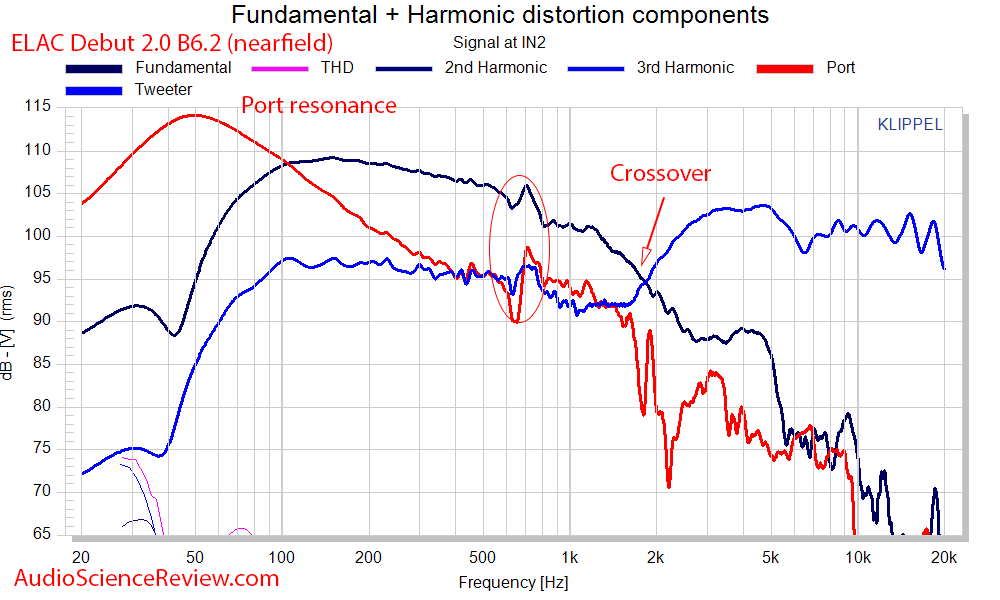

ilmisuratore Inviato 18 Giugno Inviato 18 Giugno 37 minuti fa, Coltr@ne ha scritto: Se guardi gli altri grafici con la Klippel si nota che nell'area dei 500 hz accade qualcosa...e nella TND di AR si manifesta questo innalzamento 1
