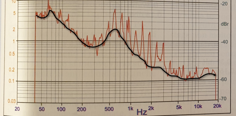

ilmisuratore Inviato 17 Giugno Inviato 17 Giugno 7 minuti fa, Luca44 ha scritto: @ilmisuratore Questo ti può esser utile ? https://www.audioreview.it/tecnica/total-noise-distortion-per-tutti.html ...ho tutto il "vecchio armamentario" conservato, conosco bene cosa succede Ad esempio ripetendo nel tempo la stessa misura (per ipotesi su un DAC) ne saltavano fuori alcune totalmente scorrelate e piene di bande laterali "ignote"

ilmisuratore Inviato 17 Giugno Inviato 17 Giugno 5 minuti fa, Luca44 ha scritto: @faber_57 Il costruttore del terzo diffusore li ha fatti i compiti a casa ? Luca mi sono capitate a confronto delle misure di TND riverificate che hanno fornito un esito come la linea nera che ho aggiunto Vale a dire: la base del rumore che precede i picchi era la parte "vera"...

ilmisuratore Inviato 17 Giugno Inviato 17 Giugno 2 minuti fa, Luca44 ha scritto: Si, mi avevi già chiarito questo, ma nella parte iniziale della gamma media e nella mediobassa siamo comunque sotto a un diffusore da 280 € e a uno da 530 ( all'epoca della prova ) . E costa 16 pippi... Non l'ho ascoltato e quindi mi astengo da giudizi, anche se alcuni suoi parenti mi hanno altrettanto deluso e non costavano meno. Resta il mistero delle misure identiche delle prime due che non suonano uguali e neppure quasi uguali... Posso cassare la TND versione Audioreview ? Onestamente continua a dirmi pochino pochino Se costa 16.000€ è va in affatto con la misura vuol dire che oggettivamente non li vale ? Per quanto concerne la prova di ascolto e la misura...sono due cose diverse La misura è eseguita con rumore rosa a basso fattore di cresta La musica può avere una distribuzione diversa a livello di transienti...dunque avrei preparato una misura con gli stessi brani a confronto (se si cerca di correlarlo con la musica e non puramente ad una condizione di test)

ilmisuratore Inviato 17 Giugno Inviato 17 Giugno 2 minuti fa, Coltr@ne ha scritto: @Luca44 non servono a questo le misure, non esiste misura che guardandola ti dica "come" suona. Quella misura in particolare, come molte altre, raccontano possibili falle, poi bisogna essere in grado di "contestualizzare" a cosa stare attenti. Ps: e son sicuro che in AR lo sappiano La TND mi da l'impressione di una misura che verte a rilevare problemi piuttosto macroscopici...una misura da "colpo d'occhio" da cui aspettarsi, appunto, determinati problemi a determinate SPL
