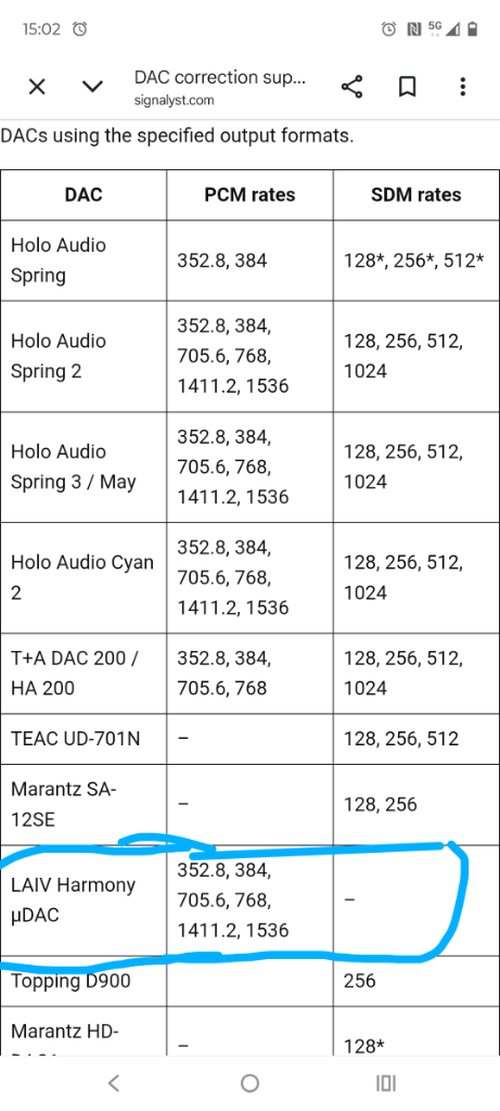

one4seven Inviato 6 Luglio Inviato 6 Luglio 26 minuti fa, max ha scritto: anche no, l’opener ha effettuato una prova in dsd con hqplayer con dac non idoneo come confermato dal suo post recente riportante la risposta di Laiv Non mi sembra anche no. Piuttosto si. L'utilizzo di HQP in DSD upsampling, è stato vanificato da un dac non idoneo. Ho capito male?
Gerardo61 Inviato 6 Luglio Inviato 6 Luglio 7 minuti fa, one4seven ha scritto: Non mi sembra anche no. Piuttosto si. L'utilizzo di HQP in DSD upsampling, è stato vanificato da un dac non idoneo. Ho capito male? Hai centrato il problema Fare upsampling DSD con HQPlayer per inviarlo al Laiv non va bene perché lo riconvertirebbe in PCM vanificando il lavoro di HQPlayer. Se l'ideatore di Hqplayer non prevede la correzione DSD per il Laiv significherà qualcosa? 1
one4seven Inviato 6 Luglio Inviato 6 Luglio @Gerardo61 Perfetto: quindi forse, da quello schema, mi sembra di capire che sarebbe stato più idoneo operare un upsampling in PCM, data la disponibilità di quel dac. Domanda: operare con quel dac in maniera non idonea, e cioè inviandogli un flusso DSD "pompato", che poi lui trasforma in PCM per sua natura, potrebbe addirittura peggiorare le prestazioni, rispetto ad un utilizzo "normale"?
stefano_mbp Inviato 6 Luglio Inviato 6 Luglio 15 minuti fa, one4seven ha scritto: Domanda: operare con quel dac in maniera non idonea, e cioè inviandogli un flusso DSD "pompato", che poi lui trasforma in PCM per sua natura, potrebbe addirittura peggiorare le prestazioni, rispetto ad un utilizzo "normale"? Il risultato è del tutto imprevedibile dal momento che vengono applicati i cascata algoritmi diversi e inoltre c’è anche una trasformazione da DSD a PCM … visti i risultati descritti è decisamente molto probabile che ci sia stato un peggioramento. Mi lascia molto perplesso la scelta di un dac come il Laiv usandolo con HQPlayer … lo definirei decisamente un acquisto incauto 1

alanford69 Inviato 6 Luglio Inviato 6 Luglio 27 minuti fa, one4seven ha scritto: @Gerardo61 Perfetto: quindi forse, da quello schema, mi sembra di capire che sarebbe stato più idoneo operare un upsampling in PCM, data la disponibilità di quel dac. Domanda: operare con quel dac in maniera non idonea, e cioè inviandogli un flusso DSD "pompato", che poi lui trasforma in PCM per sua natura, potrebbe addirittura peggiorare le prestazioni, rispetto ad un utilizzo "normale"? Nella mia esperienza non lo sfrutteresti al meglio ma lo costringeresti solo a un extra lavoro aumentando la probabilità di errori di calcolo. Io ho provato a riprodurre DSD64 e 128 con il mio LAiV e non suona affatto male, trovo solo gli attacchi un po’ più morbidi e il suono meno materico. Passando a DSD256 (512 non è supportato ) aumenteresti solo il lavoro di calcolo che deve fare l’FPGA per generare comunque un PCM alla massima frequenza. @Gerardo61 solo per informazione cito che la documentazione del LAiV specifica che che l'Harmony non utilizza solo 2 reti di resistori (una per il canale destro e una per il sinistro), ma ne implementa 4 in totale. Ogni canale (DX e SN) possiede due reti speculari che lavorano in controfase (fase positiva e fase negativa). Questa configurazione differenziale dovrebbe permettere di cancellare per sommatoria algebrica i rumori di modo comune e le distorsioni generate dalle tolleranze residue dei resistori stessi, innalzando il rapporto segnale/rumore (SNR) dichiarato a un eccellente valore di 123 dB (misurato su XLR). Non ha una rete dedicata al DSD come il VectorStep di Holo
max Inviato 6 Luglio Inviato 6 Luglio 56 minuti fa, one4seven ha scritto: Non mi sembra anche no. Piuttosto si. L'utilizzo di HQP in DSD upsampling, è stato vanificato da un dac non idoneo. probabilmente c’è un fraintendimento…..vanificato presuppone imho un qualche fattore che inficia un test…in quel caso-contesto non c’erano le condizioni per fare un test di hqplayer 1 1
Gerardo61 Inviato 6 Luglio Inviato 6 Luglio 3 minuti fa, alanford69 ha scritto: Nella mia esperienza non lo sfrutteresti al meglio ma lo costringeresti solo a un extra lavoro aumentando la probabilità di errori di calcolo. Io ho provato a riprodurre DSD64 e 128 con il mio LAiV e non suona affatto male, trovo solo gli attacchi un po’ più morbidi e il suono meno materico. Passando a DSD256 (512 non è supportato ) aumenteresti solo il lavoro di calcolo che deve fare l’FPGA per generare comunque un PCM alla massima frequenza. @Gerardo61 solo per informazione cito che la documentazione del LAiV specifica che che l'Harmony non utilizza solo 2 reti di resistori (una per il canale destro e una per il sinistro), ma ne implementa 4 in totale. Ogni canale (DX e SN) possiede due reti speculari che lavorano in controfase (fase positiva e fase negativa). Questa configurazione differenziale dovrebbe permettere di cancellare per sommatoria algebrica i rumori di modo comune e le distorsioni generate dalle tolleranze residue dei resistori stessi, innalzando il rapporto segnale/rumore (SNR) dichiarato a un eccellente valore di 123 dB (misurato su XLR). Non ha una rete dedicata al DSD come il VectorStep di Holo Non conosco l'architettura del Laiv ma ne sento parlare bene quindi suonerà bene. Probabilmente gli Array in contro fase servono a correggere gli errori tipici degli r2r. Non so spiegarlo dal punto di vista tecnico ma è un problema che @Andrea Mori aveva chiarito nel suo 3d sull'anatomia dei dac 1
one4seven Inviato 6 Luglio Inviato 6 Luglio Ok, quindi come avrebbe detto il buon Gino Bartali, "L'è tutto sbagliato, l'è tutto da rifare" Le conclusioni, diciamo le impressioni, a cui è arrivato @bluenote sono sostanzialmente prive di validità, venendo a mancare la precondizione necessaria del test. Eh vabbè...
