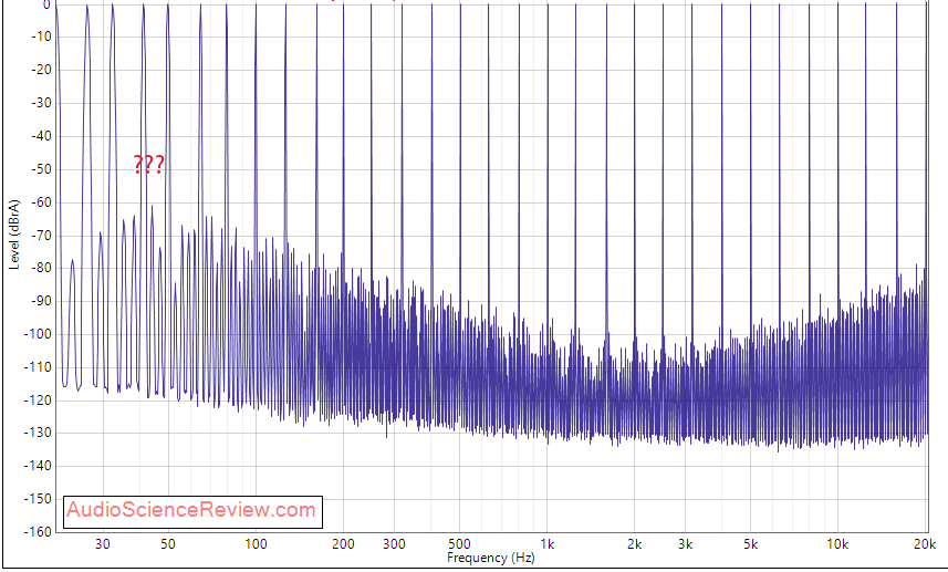

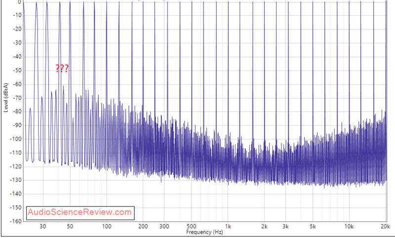

ilmisuratore Inviato 23 Ottobre Inviato 23 Ottobre La misurazione in basso mostra una situazione piuttosto inusuale, ma serve come esempio di ciò che nel segnale NON dovrebbe essere presente...dunque prodotti di THD + N e intermodulazione che il DAC non dovrebbe generare (in condizioni ideali) nel rispetto rigoroso dell'alta fedeltà ed estrazione del contenuto della registrazione pulito e senza subire un inquinamento artificiale Il tappeto "erboso" che si eleva dal rumore dovrebbe essere il piu basso possibile Questo sarebbe segno di grande fedeltà e precisione dell'apparecchio...quindi verrebbe elevato il responso qualitativo dell'oggetto in prova in modo oggettivo ed inequivocabile I grafici spettrali basati su FFT (come quelli visti tramite multitono integrale) nascono nativamente per operare nel dominio della frequenza, quindi non visualizzano direttamente la forma d'onda nel tempo come farebbe un oscilloscopio...tuttavia, esiste un legame matematico e fisico indissolubile tra i due domini regolato dalla trasformata di Fourier...e dunque qualsiasi alterazione, distorsione o non-linearità che si verifica nel dominio del tempo si riflette inevitabilmente e con precisione millimetrica nello spettro delle frequenze Questa "violazione" della forma d'onda genera istantaneamente una selva di armoniche e prodotti di intermodulazione molto alti nel grafico spettrale, facendo crollare la TD+N e di conseguenza l'ENOB...che sarebbe la risoluzione dell'apparecchio di conversione Dunque se in DAC avesse problemi anche con la controreazione (che tratta non linearità nel dominio del tempo) quel famoso "tappeto erboso" subirebbe un ulteriore elevazione
