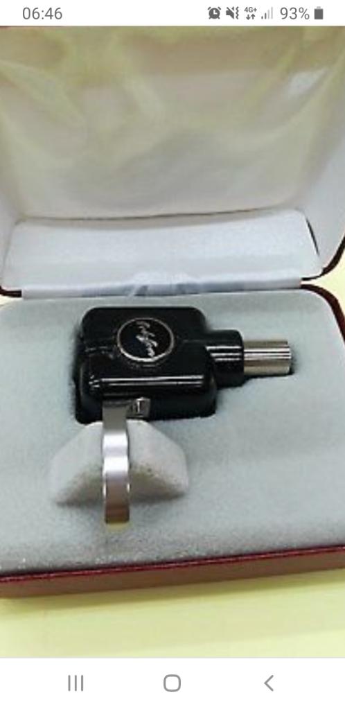

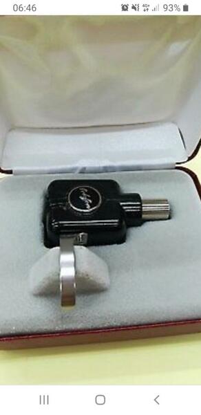

Anche l'ipotesi spu mi affascina molto ma ammetto la mia completa ignoranza al riguardo. Prima di tutto non so che suono aspettarmi da una spu, secondo mi pare che escano molto basse, e qui andrei a complicarmi la vita con il pre phono
https://melius.club/topic/1127-braccio-12-per-denon-dp-80/page/5/#findComment-38139
@lofuoco all'epoca valutai lo shick ma complice alcune recensioni che vedevano vincente il groovemaster e i tempi di consegna biblici lasciai perdere.  Per quanto riguarda la spu io ho una meister silver che esce a 0.3 che più o meno è quello che fanno molte altre testine mc, ad esempio la dynavector che ho esce a 0.26, con un buon pre phono non ci sono problemi, il suono almeno con la mia e' completo, non è il suono vintage style che ci si potrebbe aspettare, certo paga un po' di raffinatezza rispetto la dynavector te kaitora ma parliamo di una testina che costa più del doppio
@lofuoco però ha un impatto notevole
