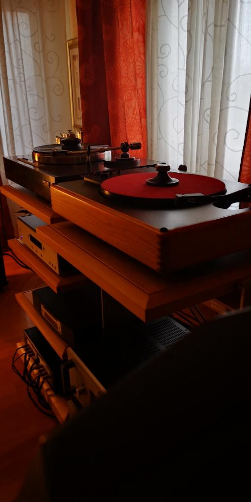

Ebbene a casa succede questo anche a discapito delle teorie.....
Sull'Audio technica , alta massa : Benz Ruby , VDH Crimson , Koetsu RED Sign , Zyx 1000 airy3, IT Axia , Dyna karat 17d3
Sul Jelco 750, massa media : Emt hsd6, Mijayma Takumi , Shelter 90x, Audio Technica oc05, Spu Royal ,

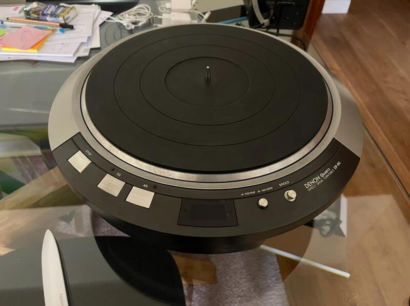

Il primo aggiornamento é che è arrivato il Denon e ne sono molto soddisfatto! Apparecchio perfettamente funzionante, esteticamente davvero in ottime condizioni, anche se farò un po' di lavoro di smerigliatrice per riportare a lucido il piatto di acciaio che é un filo ossidato, e riprenderó con la vernice un graffietto.
Per il resto ho provato con un trasformatore come funziona ed il motore è perfetto! Ottima coppia silenziosissimo e precisissimo sia a 33 che a 45.

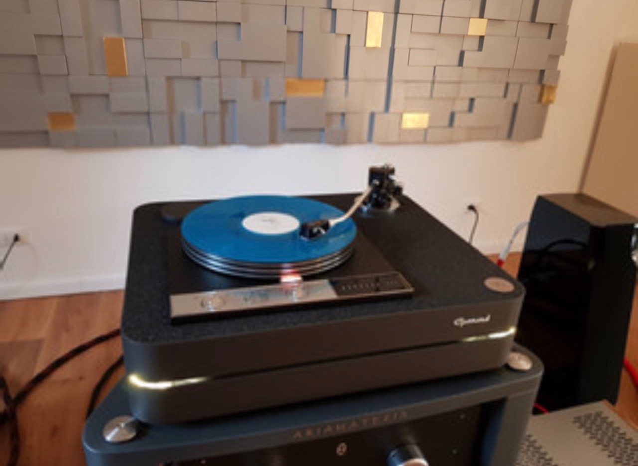

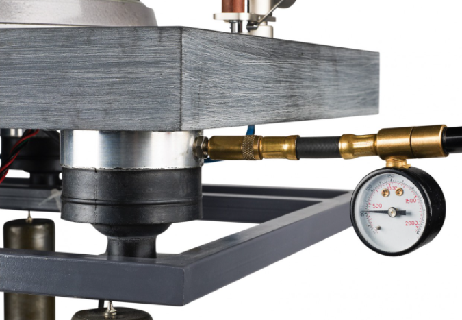

Il primo progetto vedrebbe una cosa simile:
Cornici in acciaio, materiale assorbente pietra e resina naturale, piedi magnetici disaccoppianti tra i due plinti. Insomma tanta roba. Sono più di 30 kg di plinto.
Ovviamente questo sarebbe il progetto per un giradischi unico a due bracci che vedrebbe sia l'ortofon che l'audiomods. Via il gyro dal mio impianto... 😰

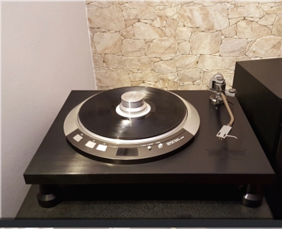

Il Secondo progetto invece sarebbe una cosa più semplice e pi classica con plinto in multistrato laccato nero che possa ospitare solo l'ortofon, più contenuto nelle dimensioni e che si affianchi al gyro con su l'audiomods.
Sto valutando entrambe le strade anche se per la prima non vi nascondo che mi piacerebbe farmi fare su misura un plinto in granito. Mi frena che non conosco ditte che possano realizzare da cad cose del genere da pietra..

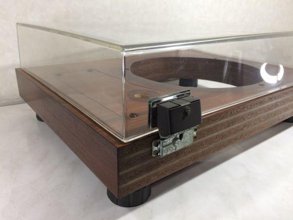

Ad esempio nei vecchi plinti Victor per i motori della serie TT c'era la tendenza nel frapporre materiali diversi ...a vedere questo che possiedo sembra che oltre al truciolato ci sia del compensato o altro materiale inserito a sandwich
