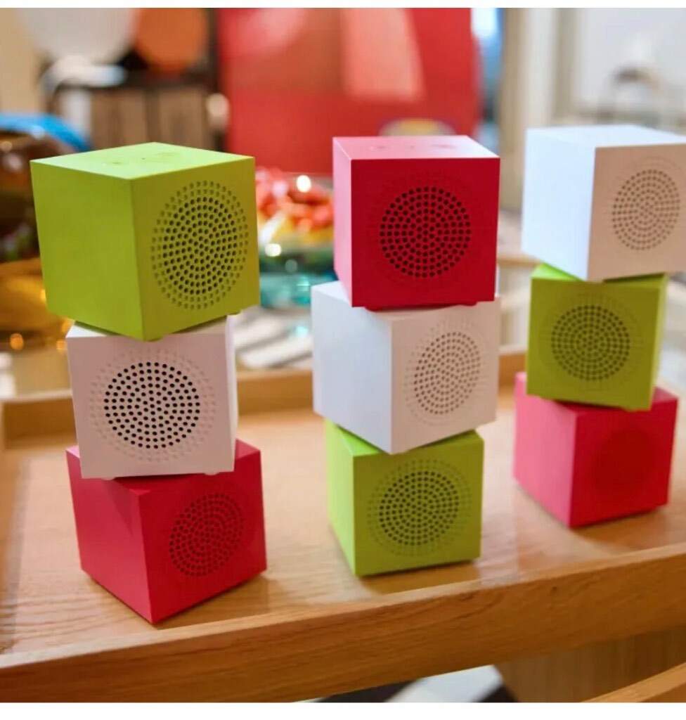

Questi da mo' che ci avevano capito :classic_smile:

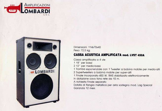

questi molto prima ;)

Quelli mi sa che hanno solo i mediobassi.
