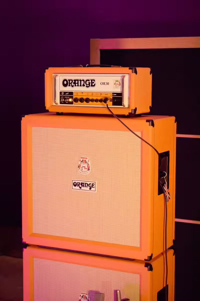

maxgazebo Inviato 12 Maggio Inviato 12 Maggio 24 minuti fa, Jarvis ha scritto: A prescindere dalla realizzabilità teorica il fatto è che la storia dell'amplificazione del basso eletteico a partire dagli anni '50 ci mostra come il minimo sia in realtà il 10 pollici, spesso usato in configurazione multiple si pensi al Bassiano Fender che sostituisce 1 per 15 iniziale con 4 per 10. 1 da 10 è considerato un practice amp da principianti, dilettanti. Ampeg nella famosissima e usatissima serie portaflex proponeva il 12, il 15 e anche il 18 quest'ultimo utilizzato da R. Waters nel celeberrimo album in studio "The wall ". OK, grazie per le precisazioni storiche...ma non ne capisco il nesso...si parla di subwoofer, non di driver per basso elettrico, che non c'entra granchè Io dicevo che per me per fare un sub con woofer multipli il minimo che prendo in considerazione è 8", ma per fare un sub, non un amplificatore per basso elettrico P.S. Nel gruppo il nostro bassista aveva un Orange, strepitoso!!!
Gustavino Inviato 12 Maggio Inviato 12 Maggio 7 minutes ago, Jarvis said: La storia dell'amplificazione per basso, la conoscenza di quegli strumenti, aiuta molto nella comprensione reale di come debbano suonare le frequenze gravi, molto più utile che non tanti dati tecnici. e' stato piacevole scoprire cosa combina l' alnico nel cono da 12" al suono della mia Gibson... @maxgazebo Orange va' stratoferico ovunque ,specialmente i loro cabinet....
