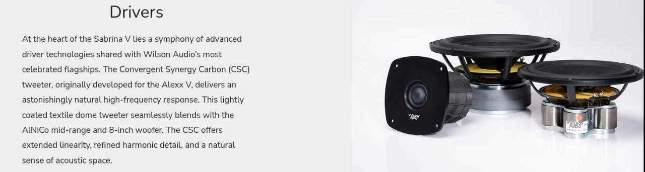

Gustavino Inviato 12 Maggio Inviato 12 Maggio @Luca44 guarda che non devi fare nessun confronto e' cosi e basta .... come credo anche che una Sabrina V sia un diffusore definitivo per molti, in stanza proporzionata ,(Sasha V volendo ) ovviamente al meglio non c'e' limite vedi buon @leosam&company 1

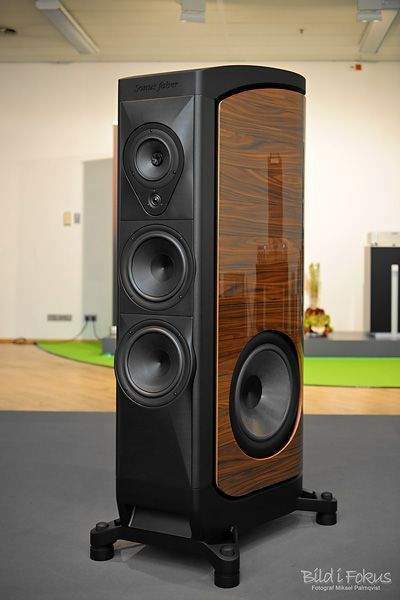

one4seven Inviato 12 Maggio Inviato 12 Maggio 7 ore fa, ilmisuratore ha scritto: Se cercavi il 38 laterale non ne ho visto nemmeno io Lo fece Sonus Faber con il modello top di qualche anno fa... "Fenice", rivista e corretta (ma non nelle forme e nel woofer) qualche anno dopo in SE17. . . 1

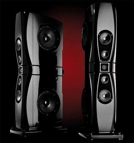

Dufay Inviato 12 Maggio Inviato 12 Maggio Le Rockport Arrakis due woofer da 38 laterali. Forse le casse che mi piacciono di più esteticamente. 1
