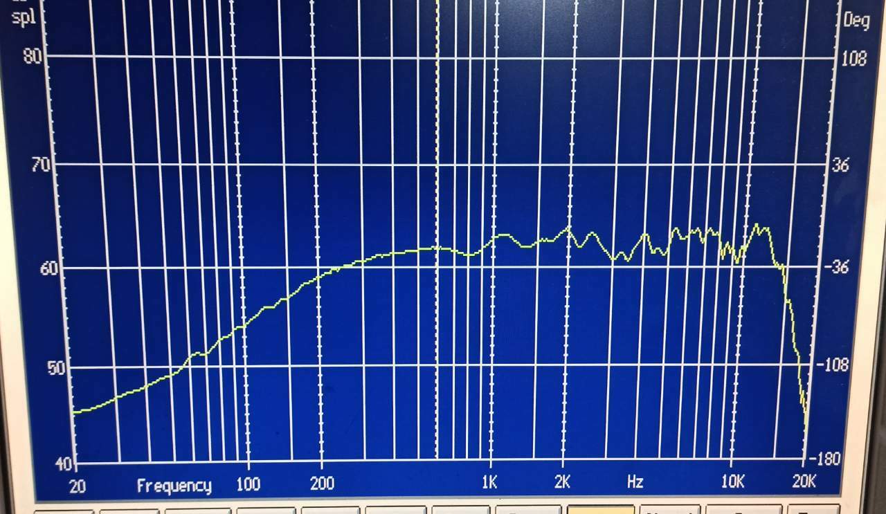

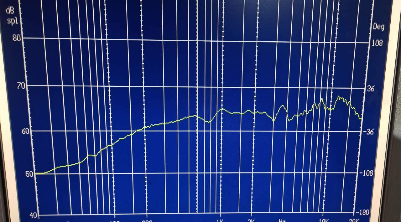

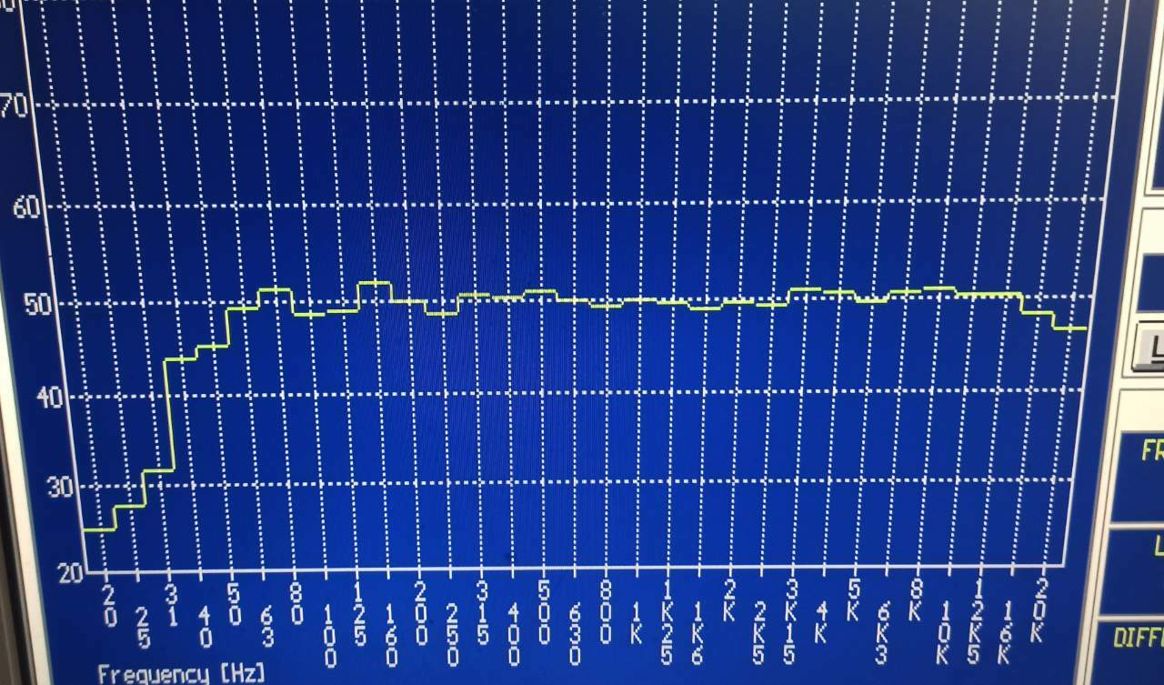

Dufay Inviato 26 Giugno Inviato 26 Giugno Altro esempio due vie con Seas wxcel 18 ex 003 grafene e Seas Exotic t35. Senza condensatore sul tweeter Risposta valida da 400 hz In asse e fuori e in ambiente. Il woofer ha una correzione passiva come anche il Tweeter. Linearità gia eccellente, totalmente dannoso accanirsi. E qua stiamo appunto entro i +- 3 db tranne il calo fuori asse dopo i 12 khz fisiologico per un tweeter da 35 mm. In ambiente addirittura siamo entro un decibel tra 60 e 12.000 hz... Ma suona la risposta o soprattutto la qualità del filtro e degli altoparlanti?

grisulea Inviato 26 Giugno Inviato 26 Giugno 1 ora fa, Dufay ha scritto: Insomma si procede coi classici e più che sufficienti +- 3 Secondo me no, va guardata almeno a sesti ed entro tre db, più o meno tre db può avere già pesanti caratterizzazioni, dipende dove cadono le differenze. Nel tuo caso la rif ha una certa enfasi tra 7 e 12 kHz, improbabile non caratterizzi quel comparto ma ad una certa età ci può stare.
