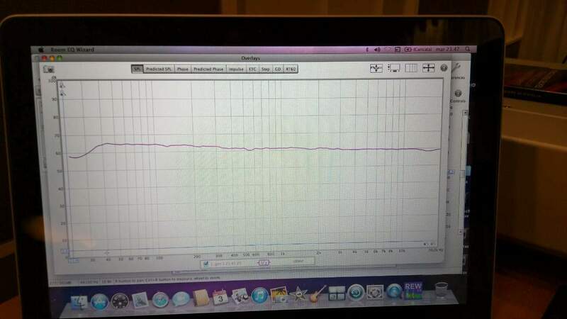

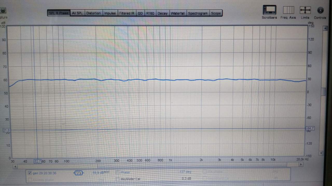

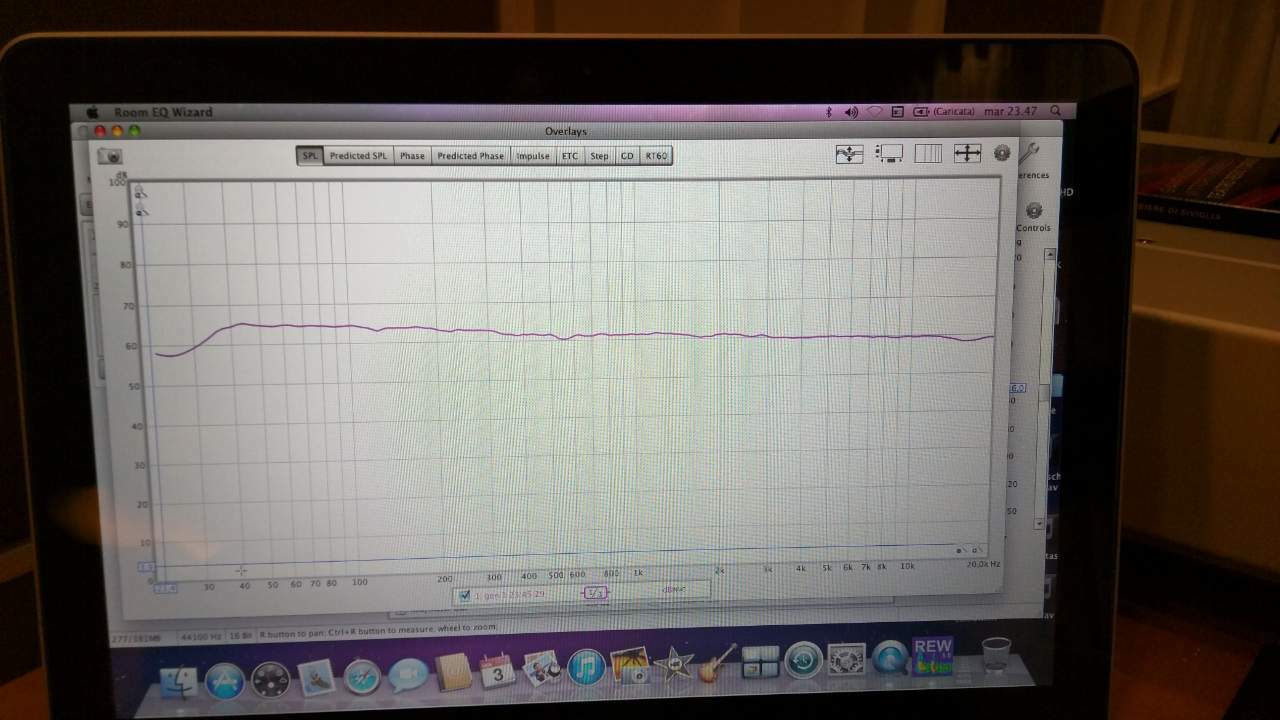

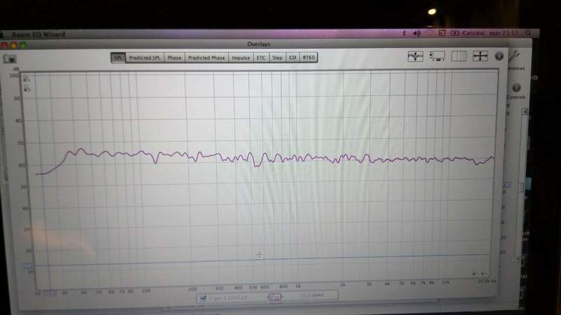

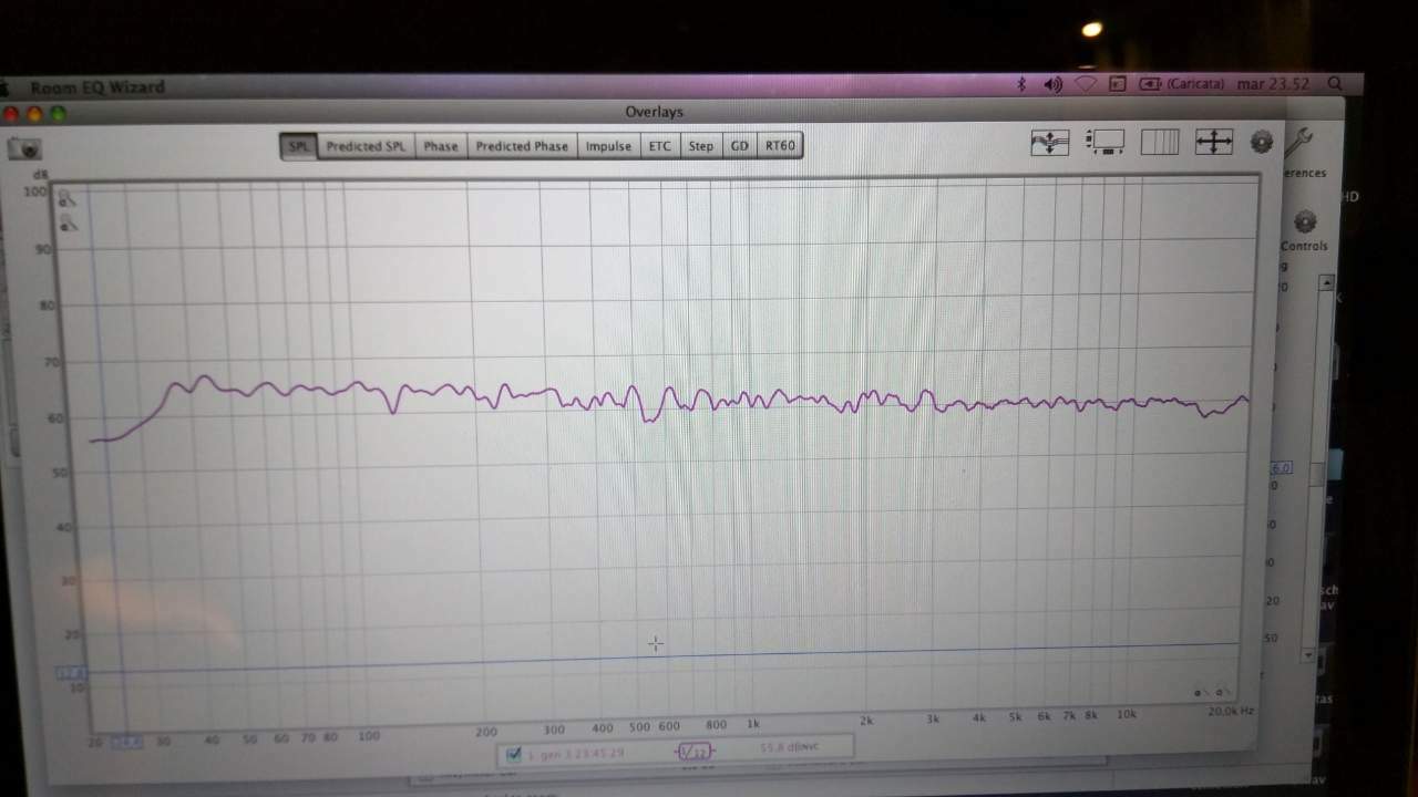

se proprio vuoi ecco, prima si scelgono altoparlanti che nella frequanza di utilizzo sono piatti di loro, non affari da sfasare perchè hanno picchi da cancellare a frequenza crossover e stanno già spernacchiando, poi si allinea tutto centrando gli incroci, poi si allineano i livelli, poi dove possibile, non come dice Pietro che con un eq si aggiusta tutto, si aggiusta la rif ma si parla di pochissimi db centrati all'herz con q specifico. Dopo di chè si misura tutto nel punto di ascolto e di nuovo dove possibile si fanno gli ultimi affinamenti. Il risultato è una riga piatta. Dopo di chè la si inclina a piacere. Sempre dritta rimane con andamento decrescente. Poi se si è pignoli si misura a 12esimi di ottava per vedere se l'andamento viene mantenuto. Noterai che devia al massimo un db dalla target. Queste sono misure a 6 metri dai sub ed a 4 metri dai satelliti. Una precisione del genere è del tutto inutile, semplice accademia ma serve a smentire categoricamente che una retta del genere suona male. Non lo dico a te ma a Pietro, è nato tutto da lì. Prima almeno andrebbe ascoltata.

A sentire categoricamente?
Devi poi farlo ascoltare l'impianto non cantartela e suonartela da solo .
Sarei curioso di vedere una risposta non nel punto di ascolto.
Poi dici che uso scale troppo espanse da 40 a 90 db cioè 50 db e poi tu usi se leggo bene vai da 0 a 100 quindi espansa il doppio?
Tipo quello che diceva che i suoi lowhter erano linearissimi ed usavo una scala da 0 a 140 DB...

Si può, l'ho fatto come puoi vedere. L'ho presa troppo larga ed ho mal spiegato il concetto errando. Mi scuso con tutti.

No non devo farlo sentire a nessuno che non a me, comunque è stato sentito. Come ...... non dovresti commentare le misure visto che le hai a tutti i costi volute vedere?
Irrilevante, da quello ascolto, sarebbe comunque pessima perché il sistema è grande, inteso troppo alto e profondo, non ci sarebbe possibilità di disporre il microfono in un punto di misura corretto. Ma questo dovresti saperlo benissimo.

La scala è 100 db o no?
