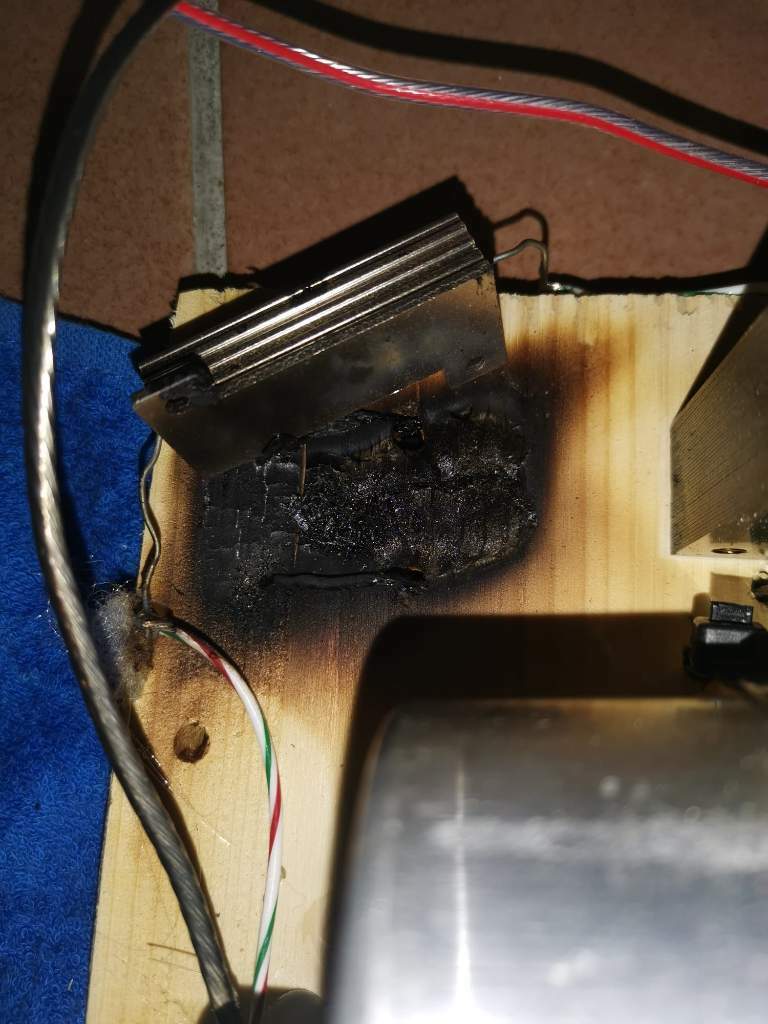

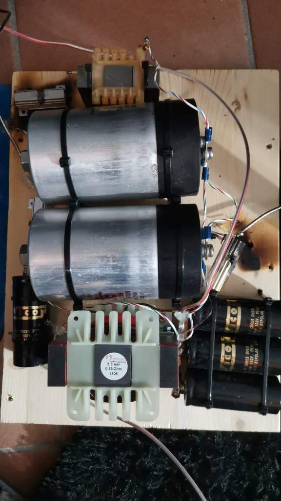

Luca44 Inviato 25 Giugno Inviato 25 Giugno 8 minuti fa, grisulea ha scritto: Ma devono dissipare tutti quei watt? Quanti? La Sonus Faber nella Extrema ci mise una resistenza con dissipatore, ed era da 50 Watt ( a memoria, Dale mi sembra)
Gustavino Inviato 25 Giugno Inviato 25 Giugno 24 minutes ago, Admin said: Non abbiamo bisogno di moderatori abusivi. Grazie. Non scrivi di rimanere in topic ma riprendi me , grazie mille 1
Dufay Inviato 25 Giugno Inviato 25 Giugno 4 minuti fa, grisulea ha scritto: Ma devono dissipare tutti quei watt? Quanti? Dipende dal valore della resistenza più è alto mono deve dissipare. Con 5.6 ohm resistenza da 20 watt più due dissipatori abbastanza piccoli che la farà arrivare a 50/60 con musica tipo techno ad alti volumi per diciamo mezza ora o anche meno può scaldare fino a scottare. Per non avere problemi in questo caso dire più di 100. Due resistenze in parallelo da 20 watt luna o addirittura tre con dissipatori non troppo piccoli dovrebbe bastare. Non ho ancora fatto niente perché nell'uso normale anche abbastanza spinto scalda appena. Il problema non si pone sui medi attenuati con 12 ohm
Gustavino Inviato 25 Giugno Inviato 25 Giugno 30 minutes ago, audio2 said: va che bella questa, 120 watt sembra un forattone x edilizia se robba bona ce la fumamo pure ..provate ?
Dufay Inviato 25 Giugno Inviato 25 Giugno A proposito di resistenze corazzate c'è chi riesce a cuocere pure queste in parallelo sui woofer
