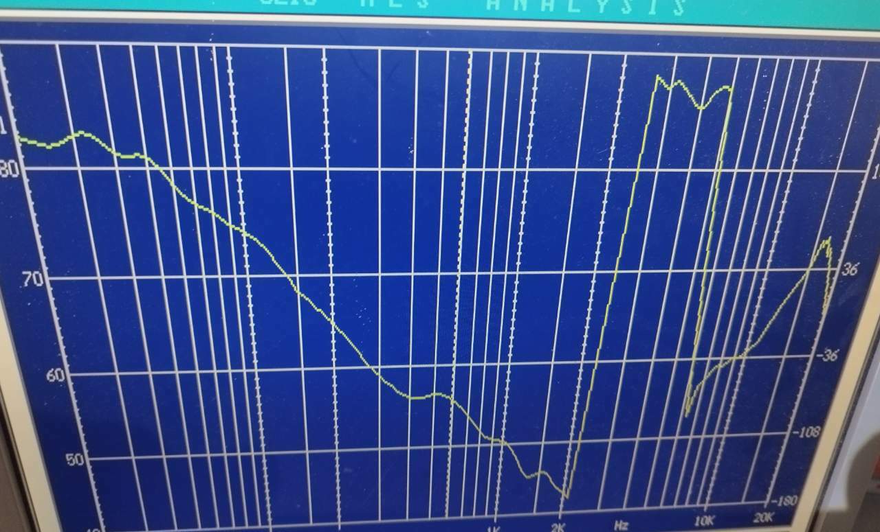

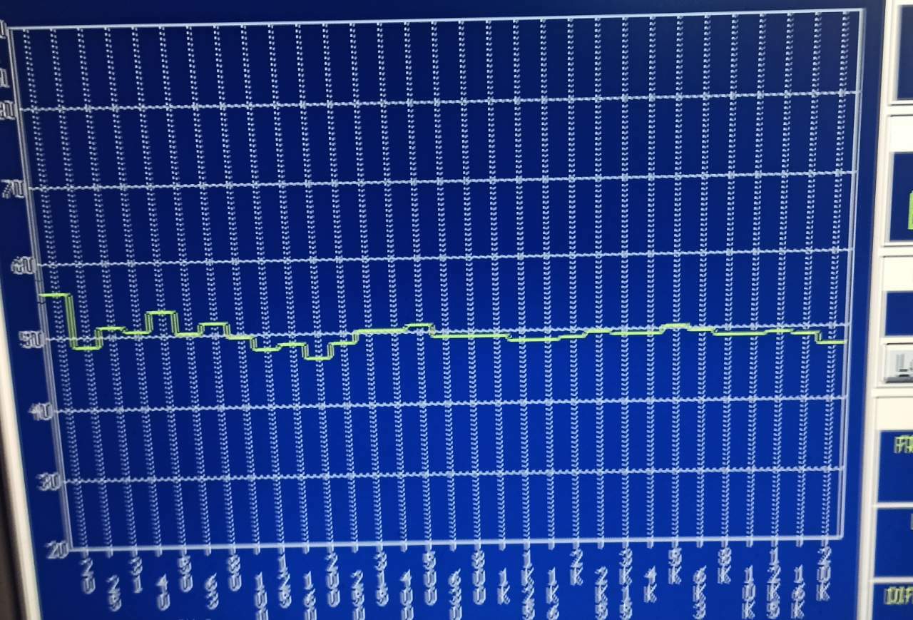

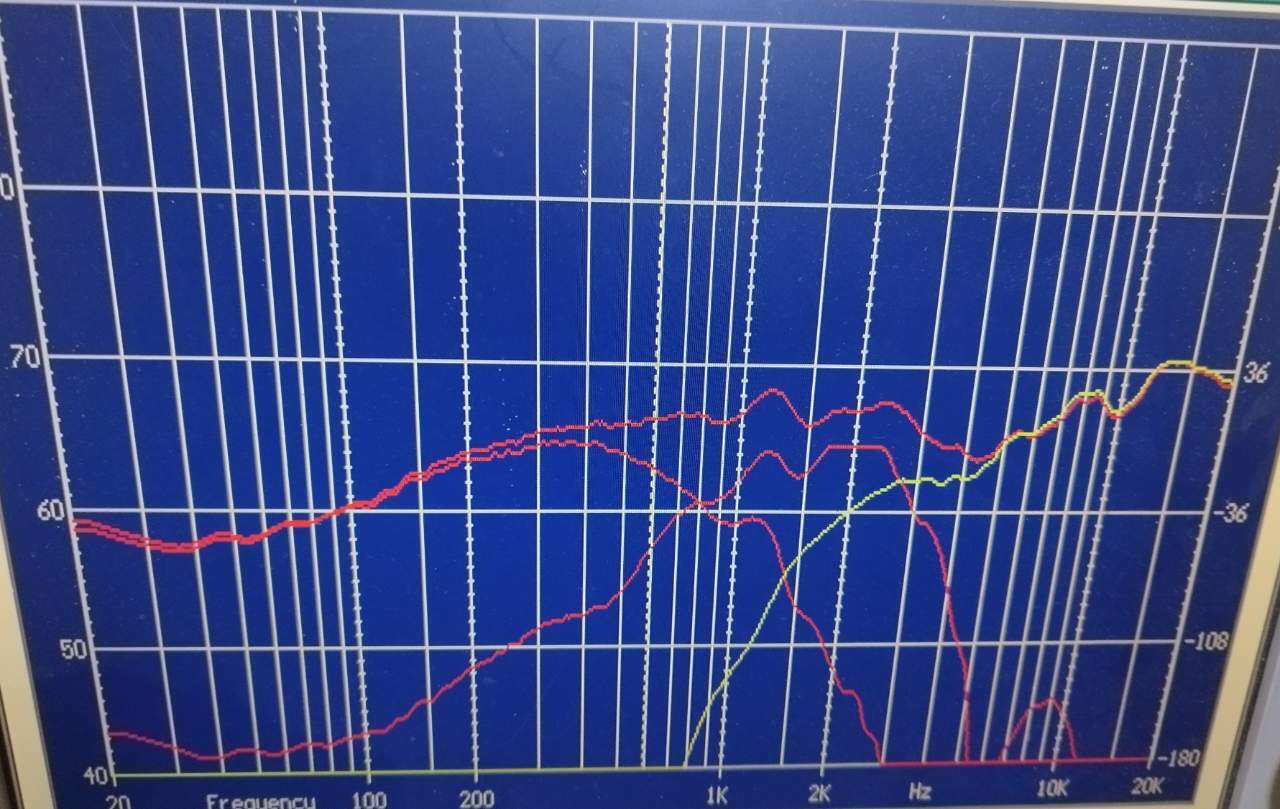

IMG_20260625_103857.thumb.jpg.438619bf5cc23059371672ee573b37c9.jpgCome vanno risposte e fasi in un sistema senza condensatori e bobine in serie per medi e tw ?
Così ...
Risposta a un metro asse tweeter  valida da 400 hz totale e per medio bassi medio alti e tweeter
Notare il picchetto minuscolo a 1200 hz e il buco tra i 4 e i 5 kHz e l'esaltazione in gamma acutissima ..
Un equalizzatoromane agirebbe prontamente... Peccato che appena fuori asse tutto si riallinei .

Fase twv

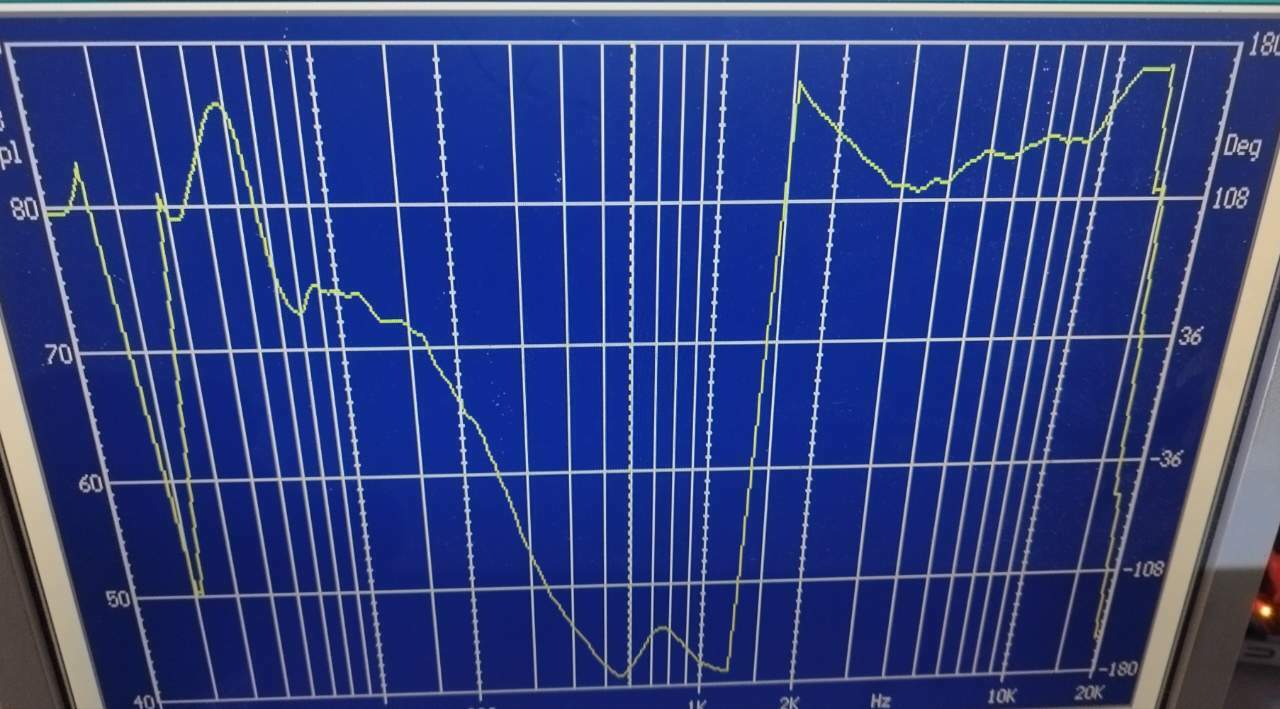

Fase medi

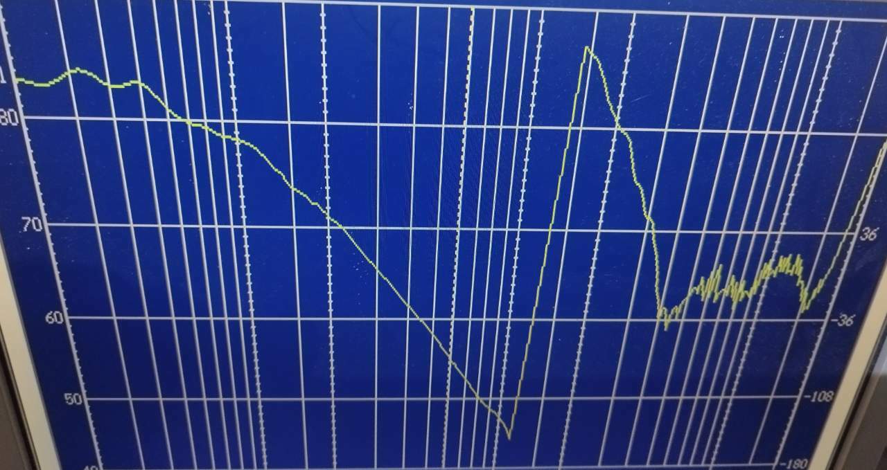

Fase medio bassi.

26 minuti fa, Dufay ha scritto:
Pue essere benissimo piatta anche in ambiente e
Espandi la scala per 5 db e mettila a 12esimi. Vedrai che non è piatta. Sui bassi è tutto in su e giù già così. L'ottava intorno ai 200 hz buca tutta ecc.... Anche questa misura è una semplificazione. Tanto più se mostri solo questa.
39 minuti fa, Dufay ha scritto:
Io non semplifico un bel niente
Semplifichi solo che non lo sai. Ho già provato un paio di volte a darti suggerimenti su una cosa, questo  esempio sarebbe un altro. Comunque ripeto non parlavo di diffusori e come andrebbero fatti, suona tutto alla fine, ma risposta in ambiente che è completamente  legata alle altre grandezza, poi ci sarebbe da vedere anche un'altra cosettina .....Ho solo chiesto a Pietro se ha mai sentito una risposta veramente piatta, non l'hai sentita tu e nemmeno lui in tutta evidenza. Ovviamente, in passivo è praticamente impossibile da ottenere. L'hai appena dimostrato. Questo nulla toglie al notevole risultato che ottieni sulla Rif in ambiente.

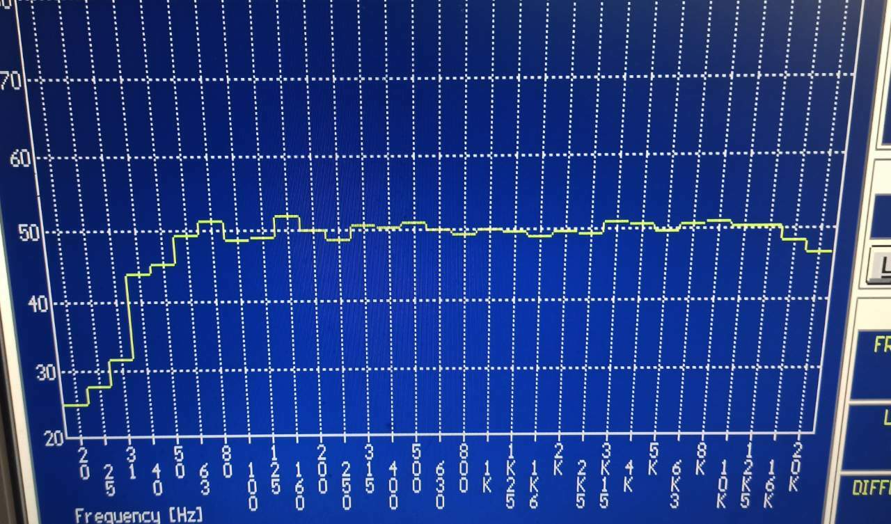

Osserva come in un grafico si passa da una zona positiva a una zona negativa
Questo significa semplicemente che Dufay non effettua misure sincronizzate (stesso clock, segnale periodico e assenza di finestratura) quindi è tutto un oscillare "su e giù"
ilmisuratore
Inviato
Questa è la "misurazione" non sincronizzata  (alla Dufay) quindi per niente stabile e approssimativa
Questa è una misura sincronizzata, stabilissima...precisissima...ripetibile...e affidabile
