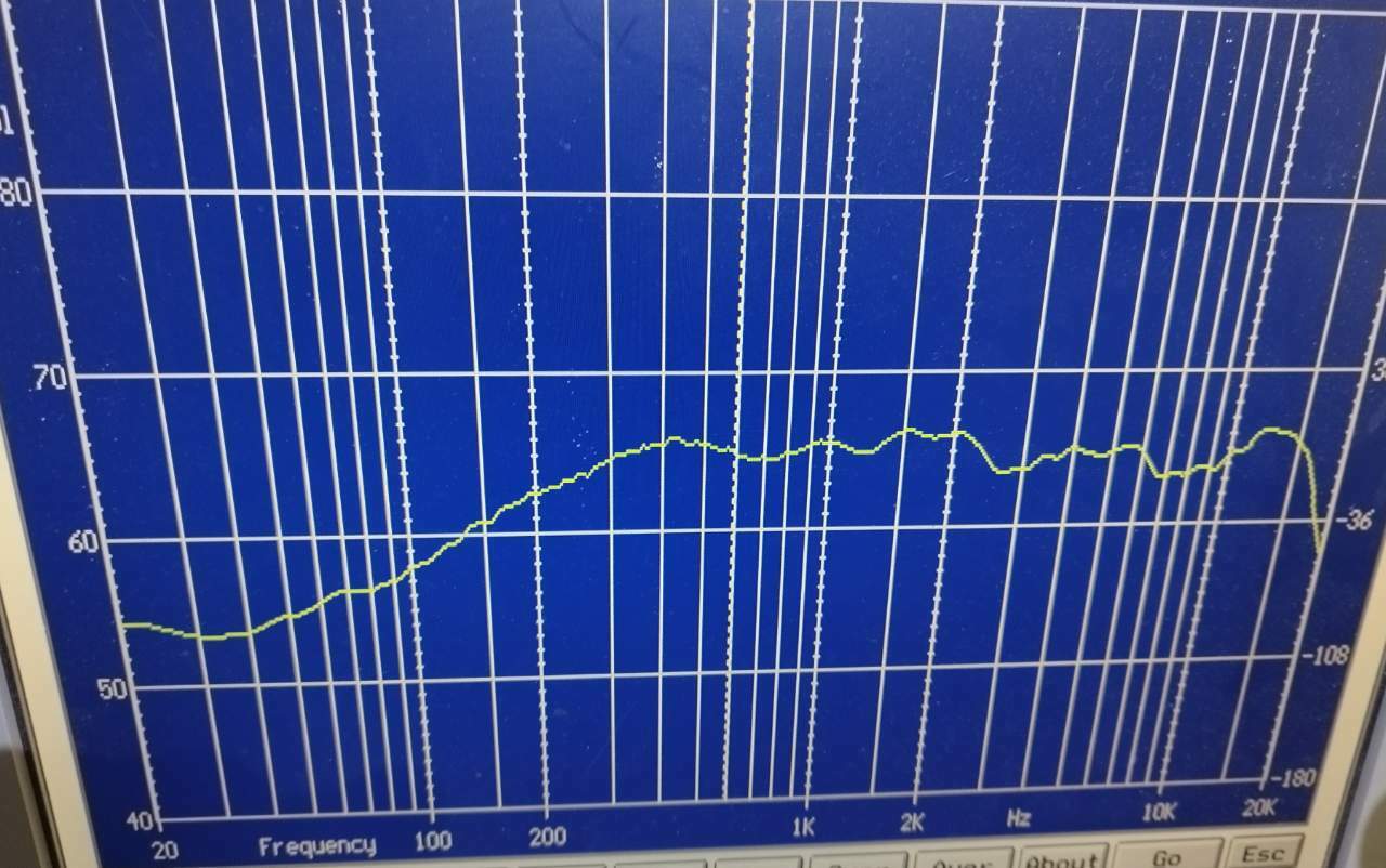

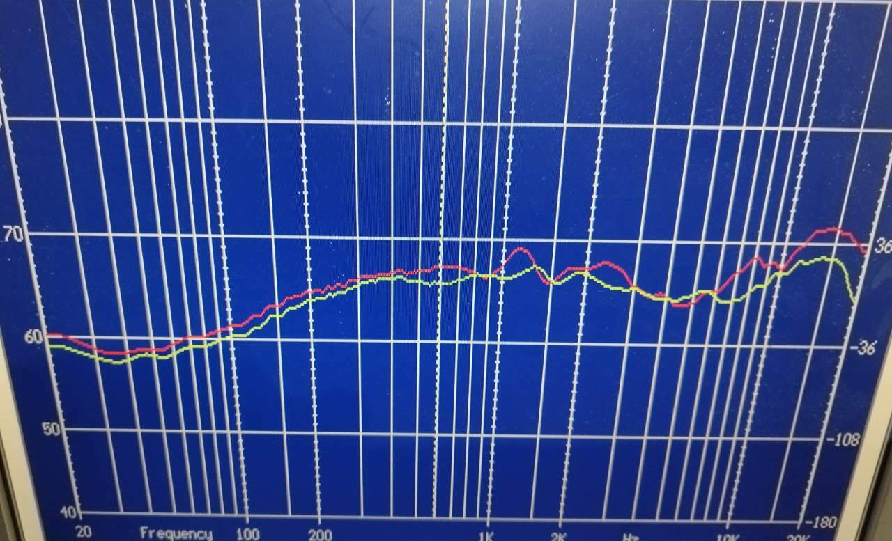

Dufay Inviato 25 Giugno Inviato 25 Giugno E fuori asse di 30 e di 60 gradi che succede? Guarda un po' si riallinea .. Oh ci sarebbe da alzare di un db intorno ai 2.5 3 kHz e abbassare di mezzo tra in 1.5 e 2 kHz E qualcuno lo farebbe anche sperando in miracoli ma ammazzando la musica.
ilmisuratore Inviato 25 Giugno Inviato 25 Giugno 4 minuti fa, Dufay ha scritto: E fuori asse di 30 e di 60 gradi che succede? Guarda un po' si riallinea .. Oh ci sarebbe da alzare di un db Chiedi il "permesso" a Gustavino e ti rispondo Non vorrei essere di nuovo accusato di andare OT

Dufay Inviato 25 Giugno Inviato 25 Giugno 10 minuti fa, Gustavino ha scritto: @ilmisuratore almeno queste son su crossover reali fatti da lui e non su quanto siano dritte le tue, che non interessa proprio a nessuno Mai viste le sue come quelle di Grisulea. Basta una risposta in asse e almeno due fuori asse e ovviamente anche altoparlante per altoparlante.
grisulea Inviato 25 Giugno Inviato 25 Giugno 25 minuti fa, Dufay ha scritto: Guarda un po' si riallinea .. ci vedi male, sale a male pena di un db, buca tanto quanto prima in pratica, perde attorno ai 20.000 e ci mancherebbe pure, poi buca pure dai 6000 ai 10.000 non discuto il suono ma l'interpretazione della misura. Il taglio a che frequnza è? 2 minuti fa, ilmisuratore ha scritto: Lui parlava di fase del diffusore, per cui nella sua interezza...se cambia la fase cambia anche la risposta in frequenza Parlavo principalmente di un diffusore completo misurato nel punto di ascolto.
