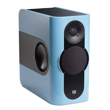

SimoTocca Inviato 19 Giugno Autore Inviato 19 Giugno @Coltr@ne Sai quanto stimo Bruno Putzeys e i suoi progetti … Le sue casse Kii sono un esempio di progetto moderno e assolutamente ben suonante, anche perché pensate proprio in fase di progetto per essere attive, multi amplificate e con DSP incorporato. Ma come dice lui non è tutto oro quel che luccica: non basta dire crossover attivo e/o DSP per far suonare bene un diffusore! Nell’articolo da te postato, accanto alle sue Kii (e le altrettanto ben suonanti Dutch & Dutch) ci sono le B&O Beolab, multi amplificate e con DSP incorporato... Ho ascoltato, alle fiere, tutte e tre le casse… ma le B&O, oltre ad essere molto più costose delle prime due ed essere, per me, inguardabili, ..ecco… proprio non le ho capite! Mio limite certo.. ma si torna a dire che anche per progetti moderni non basta crossover attivo e DSP… Le Kii Three …versus le Beolab 90
