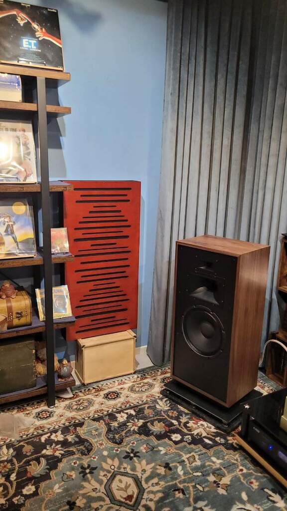

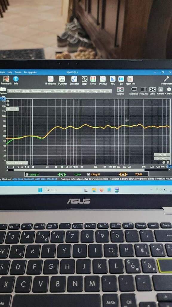

il reba Inviato 15 Luglio Autore Inviato 15 Luglio Dunque, ho sostituito I tube traps ai lati dei diffusori con dei pannelli che avevo e mi sembra di aver ottenuto qualcosina: In verde la misura del 14 forse la migliore In rosso la misura di ieri In arancio la misura di oggi con i pannelli: In Ecco i pannelli:

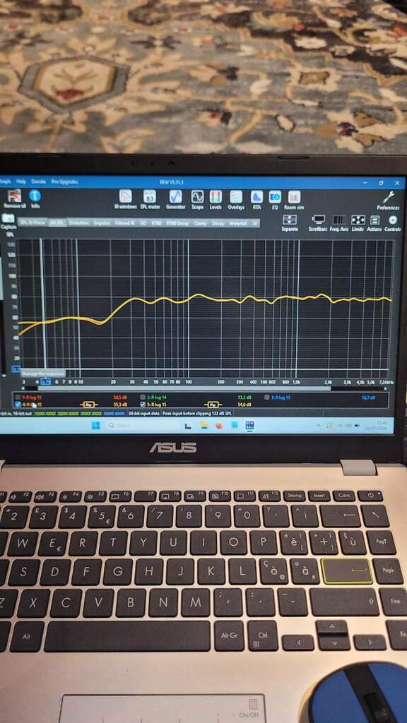

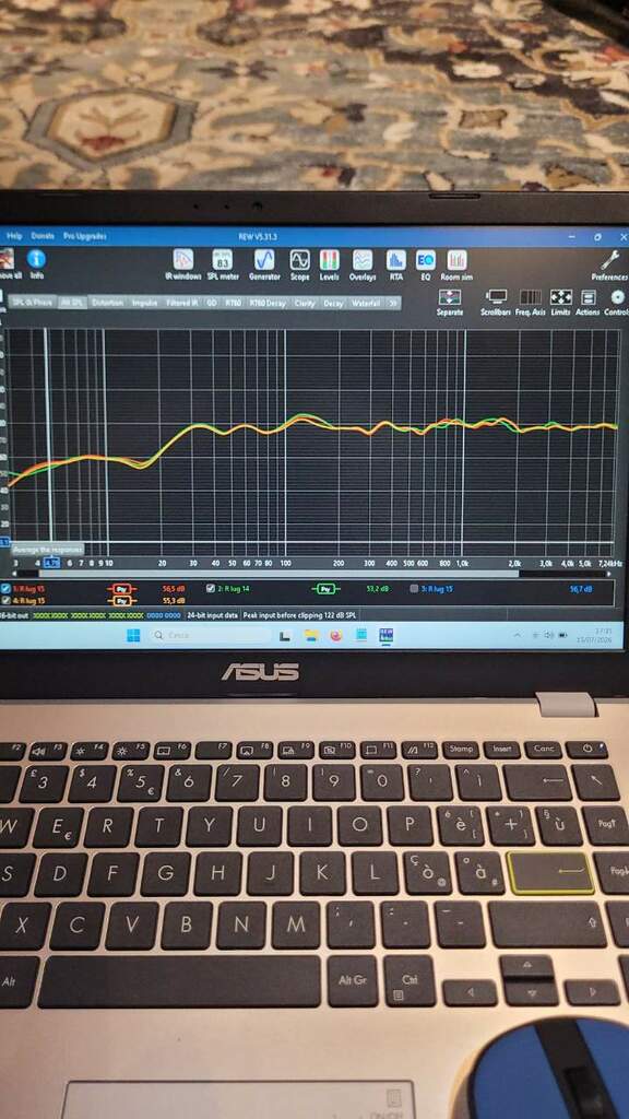

il reba Inviato 15 Luglio Autore Inviato 15 Luglio Ora, ho voluto provare a spingere i diffusori verso la parete di fondo, solo 4 dita ed ho ottenuto questo, in ocra, rispetto alla scorsa in arancio: Ĺ'inizio della curva è cambiato ma non capisco cosa significhi, in meglio o in peggio?

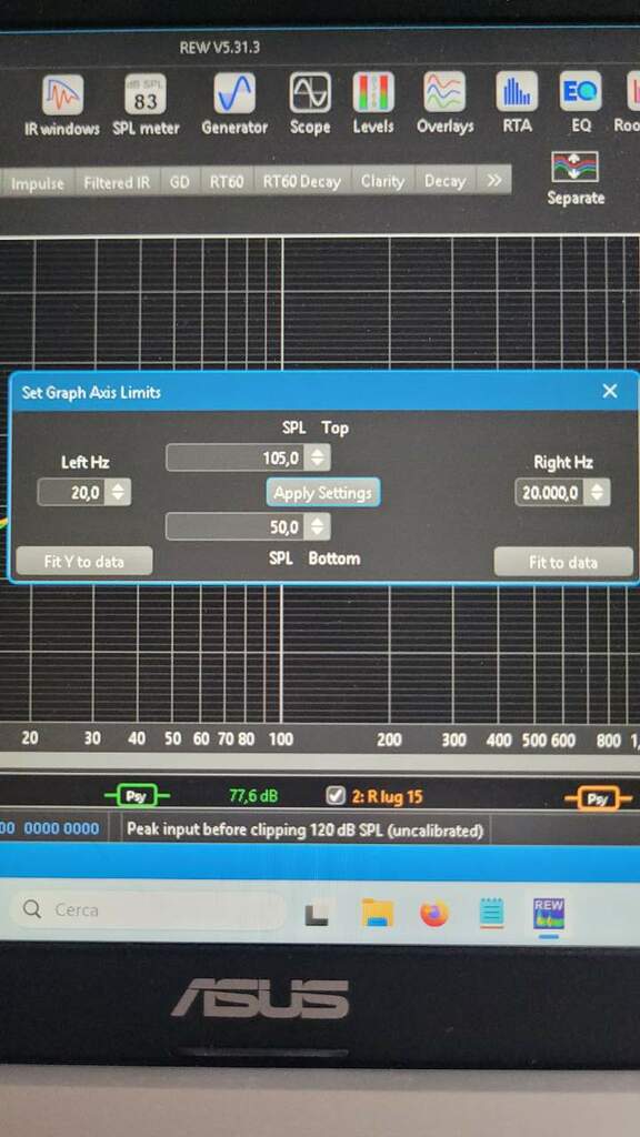

PippoAngel Inviato 15 Luglio Inviato 15 Luglio @il reba ti ho già detto di mantenere la gamma 20-20.000 sull'asse in basso, poi espandi la scala dei db a sinistra altrimenti le curve si addossato tutte e non si capisce niente .. tieni il massimo a 100 ed il minimo a 50 (ricordi come si fa vero?)
il reba Inviato 15 Luglio Autore Inviato 15 Luglio Vedi che sono una capra... Ora il computer sta facendo il solito aggiornamento utile solo a Microsoft, appena ha finito mi metto al lavoro. Pietà!!!
il reba Inviato 15 Luglio Autore Inviato 15 Luglio Perdonami ma dovrebbe già essere a posto. La ripropongo:
