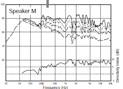

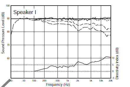

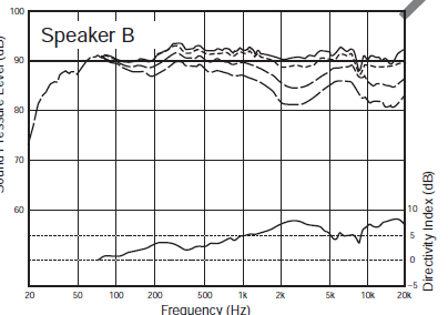

grisulea Inviato 20 Giugno Inviato 20 Giugno 10 ore fa, scroodge ha scritto: Quale è il significato di "come suonerà" Quali caratterstiche avrà rispetto ad uno standard di oggettiva qualità. Oltra a far notare le caratteristiche di base, quelle note insomma. 10 ore fa, scroodge ha scritto: E ancora cosa significa "una certa preferenza generale"? Significa che viene gradito dai più. A misure migliore maggior preferenza e tanta di più qunato più la gente è esperta di ascolto riprodotto. 10 ore fa, scroodge ha scritto: Che grado di generalizzazione (predittività) vogliamo raggiungere? La predittività nello studio di Toole ed Olive arriva al 89% su un campione mi pare di 70 diversi diffusori. 89 considerando qualsiasi tipo di ascoltatore. Per fare un esempio su questi tre diffusori la preferenza va prima allo I poi al B poi al M. Il 95% degli ascoltatori ha riportato la stessa identica graduatoria. In pratica spinorama vs ascolto. Migliore misura maggior preferenza. Sono immagini tratta da "sound reproduction". Il problema semmai è che a circa parità di misura o misura molto simile la scelta dipenderà non dallo spinorama ma da qualche altro parametro ma sempre di ottimo ascolto si dovrebbe parlare.
