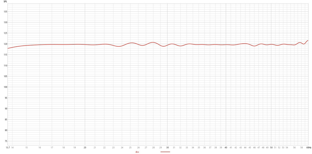

ilmisuratore Inviato 20 Luglio Inviato 20 Luglio 1 ora fa, silvanik ha scritto: Stiamo dicendo la stessa cosa, lo smorzamento è una accelerazione negativa, quindi essendo questa una variazione della velocità nell'unità di tempo ho semplificato chiamandola velocità. ...da considerare anche quella "positiva" Esiste anche un tempo di salita Anni fa su VHF effettuammo con altri utenti dei test di velocità tra diversi diffusori Sonus Faber risultò tra i piu "lenti" (alle misure) che poi all'ascolto realmente non erano fulmini Ricordo di un dipolo autocostruito da un utente molto veloce...ma meno esteso in basso Anche l'estensione determina la sensazione di "immediatezza" del basso In generale (ma non sempre) le risposte alle basse estesissime (verso il basso) danno sensazione di minor tempo di salita Ci sono delle soluzioni alternative Senza passa-alto posso raggiungere i 16 hz (flat) con una determinata sensazione di "velocità" Con passa-alto inserito parto in flat da 24 hz...ma lo preferisco in quanto molto reattivo e velocissimo (magari perchè viene meno qualche errore di offset) Che manchino frequenze tra 16-23 hz non me ne accorgo sinceramente...basta e avanza il 24 hz a salire
ilmisuratore Inviato 20 Luglio Inviato 20 Luglio 12 minuti fa, Dufay ha scritto: 16 hz piatti senza equalizzazione? Ammazza ste Fantomas! Dopo averti informato mille volte che l'uso dell'equalizzazione (piu che altro correzione) da me è imprescindibile...ancora continui con queste battute stupide Sembri un provocatore...ma in effetti lo sei veramente (ma capisco che alla fine per te è una necessità)
ilmisuratore Inviato 20 Luglio Inviato 20 Luglio ...ecco, cosi gli facciamo scrivere che il grafico è pure taroccato (misure "fantomas") e completiamo il teatrino p.s ripeto, la risposta la faccio partire da 24 hz a salire (miglior compromesso acustico-elettroacustico) 1
