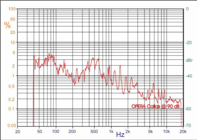

ilmisuratore Inviato 20 Luglio Inviato 20 Luglio Guardate qui...la piccola opera callas con il wooferottolo seas da 13 cm (tredici) capace di riprodurre 90 dB a 40 hz con un segnale gravoso a basso fattore di cresta con THD del 4% Basta un ottimo minidiffusore con driver da 17/18 per produrre ampiamente la SPL e la frequenza necessaria per il contrabbasso (e dobbiamo anche aggiungere la room-gain)

Max440 Inviato 21 Luglio Inviato 21 Luglio 26 minuti fa, ilmisuratore ha scritto: La percezione della fondamentale mancante è un fenomeno noto... Ok, ma io intendevo proprio sottolineare il fatto che, in ambiente domestico, è forse più facile e con risultati migliori far lavorare un diffusore dai 40Hz in su, piuttosto che avere dei woofer giganteschi che producono flat dai 20Hz ai 40Hz dovendo poi correre ai ripari con correzioni acustiche o digitali per via della "melma" che si viene a creare...

ilmisuratore Inviato 21 Luglio Inviato 21 Luglio 1 ora fa, Max440 ha scritto: Ok, ma io intendevo proprio sottolineare il fatto che, in ambiente domestico, è forse più facile e con risultati migliori far lavorare un diffusore dai 40Hz in su, piuttosto che avere dei woofer giganteschi che producono flat dai 20Hz ai 40Hz dovendo poi correre ai ripari con correzioni acustiche o digitali per via della "melma" che si viene a creare... Dipende Max dal contributo modale Fino a 250 hz può scaturire melma acustica Che sotto i 40 hz sia complicato assorbire un rinforzo è scontato Se la resa acustica è ottimizzata integralmente ottenendo estensione in prossimità dei 20 hz sarebbe l'ideale
