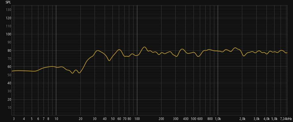

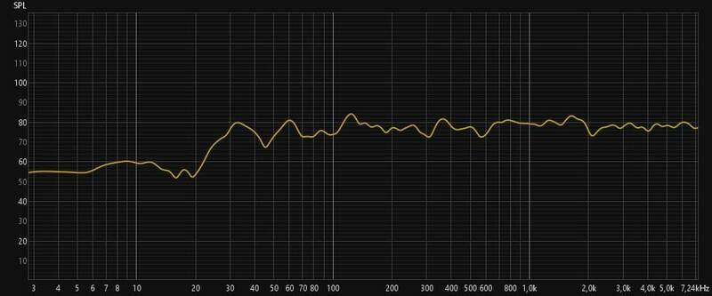

In giallo l'ultima.
Inviato
Non riesco a vedere la scala sulla sinistra. Se è di 5 dB le differenze sono minime, altrimenti portala a 5 db con il tasto + sulla sinistra.
Se poi riuscissi a fare uno screenshot sarebbe molto più facile leggere le curve.
Inviato
Vediamo se ho fatto giusto:
Inviato
Il tasto "più" l'ho trovato ma come faccio a portarla a 5 dB?
PippoAngel
Inviato
@il reba  sarà anche a posto, ma le due scale visualizzate non sono quelle desiderate!! Così non serve a niente ...ed ancor meno di capisce ...

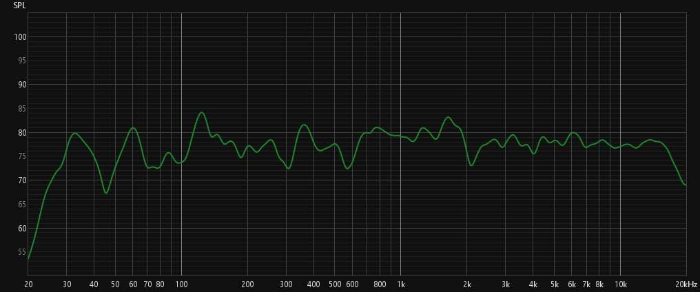

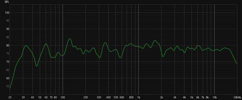

Verde smooth, rosso psycho
PippoAngel
Inviato
@il reba queste sono curve su cui si possono fare delle considerazioni !!!

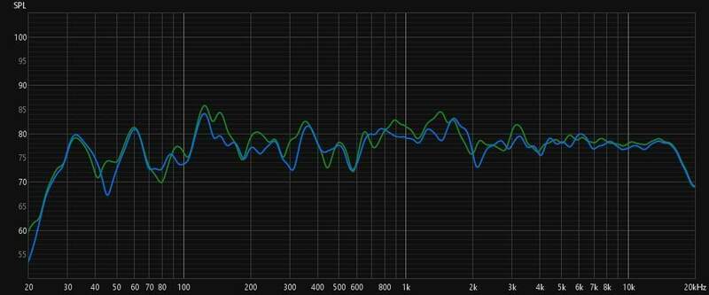

Adesso metti curva originale e curva attuale... bastano quelle ad 1/6

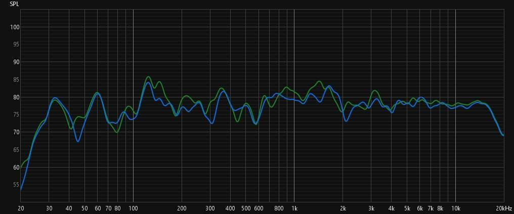

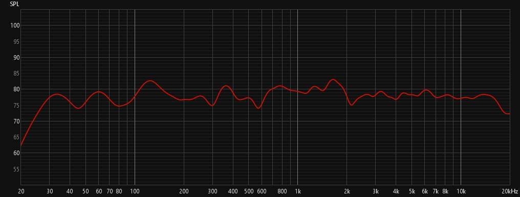

Inviato
Eccole! In verde quella considerata "buona" del 6 luglio, in rosso quella di ieri.
Ciedo scusa, in BLU quella di ieri
Inviato
Ho pure scritto ciedo...
PippoAngel
Inviato
@il reba quella blu non mi piace molto: ha un buco a 45 hz, ne ha uno bello grosso a 300 hz ... all'ascolto dovrebbe essere un pò "scarsa" di bassi
PippoAngel
Inviato
@il reba quella verde è complessivamente migliore, anche se non mi piace la "gobba" a 1.500 hz ... L'originale, con questa scala degli assi, com'è ? Mi sembrava più regolare lì attorno ai 1.000/2.000 hz ...
Anche la posizione originale + 10 cm dal muro la ricordo più regolare ... mi raccomamdo: sempre nelle stesse scale!!

Ok,  appena possibile proverò altre modifiche ma le posterò solo se ci saranno cambiamenti tangibili, perdonami c'è un punto dello schermo nel quale posso vedere quale scala sto usando? Almeno ci sto attento.
Grazie
PippoAngel
Inviato
@il reba devi solo leggerla ... verificando che parta da 50 ed arrivi a 105 ...
