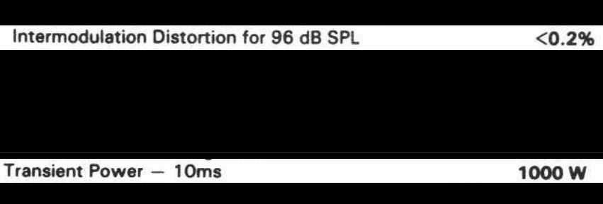

Dufay Inviato 21 Agosto Inviato 21 Agosto 17 minuti fa, Gustavino ha scritto: @Dufay che poi sarebbe come dire che 99% dei diffusori del mondo non tromba sian delle pippe ! in un ambiente domestico normale quello che va curato sono le prestazione a basso-medio livello dove ascoltiamo per la maggior parte e comunque già nel 1991 nel mio diffusore che reggeva 500w del Telarc 1812 il tw a cupola aveva una IMD trascurabile .... Con certa musica, ad esempio quella elettronica, la gamma acuta può venire coinvolta molto di più. È vero che in ambienti molto grandi e se si vogliono volumi medi elevati (con relativi picchi) per tempi lunghi le trombe sono praticamente quasi indispensabili. Vero anche che il realismo che si può ottenere dalle trombe giuste è difficilmente raggiungibile altrimenti. Mi ricordo di questo prototipo tutto a tromba compresi i sub che diede vita ad uno dei suoni più veri che abbia mai sentito . Però però continuo a non volere le trombe è un motivo c'è e l'ho spiegato.

Gustavino Inviato 21 Agosto Inviato 21 Agosto 1 hour ago, Dufay said: Con certa musica, ad esempio quella elettronica, la gamma acuta può venire coinvolta molto di più. È vero che in ambienti molto grandi e se si vogliono volumi medi elevati (con relativi picchi) per tempi lunghi le trombe sono praticamente quasi indispensabili. Vero anche che il realismo che si può ottenere dalle trombe giuste è difficilmente raggiungibile altrimenti. Mi ricordo di questo prototipo tutto a tromba compresi i sub che diede vita ad uno dei suoni più veri che abbia mai sentito . Però però continuo a non volere le trombe è un motivo c'è e l'ho spiegato. Tendenzialmente le trombe emettono distorzione di terza armonica ed anche i driver pro a compressione fino a poco fà suonavano orrendamente per i materiali delle cupole
