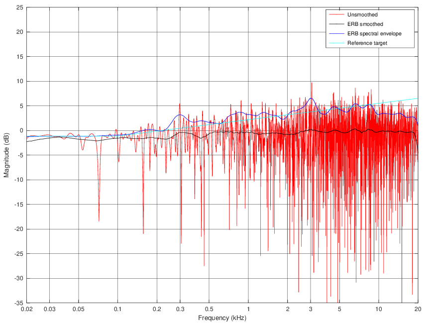

ilmisuratore Inviato 22 Agosto Autore Inviato 22 Agosto 26 minuti fa, Giannimorandi ha scritto: Se sono bene interfacciate e posizionate ogni cassa del genere è in grado di riprodurre qualsiasi cosa, basta aggiustare solo il volume da una cosa all'altra. Chiaramente ogni diffusore ha il suo carattere, anche se di livello top non sono tutti uguali,quindi ognuno di noi sarebbe in grado di preferire un modello piuttosto che l'altro pur essendo tutti onnivori e adatti a tutti i generi Se si parte con la base (e una base c'è...) che in ambiente domestico si ascoltano piu che altro "montagne russe" sarà pressochè difficile ottenere uno straccio di onnivorismo Ogni diffusore presenterà la "sua risposta" e ogni ambiente ne produrrà un altra, quindi si sommeranno intrinsecamente producendo una caratteristica sonora tutta da "scoprire"...ma piuttosto fortemente caratterizzata E' pressochè impossibile sposarli felicemente senza evidenti effetti avversi Il modulo della risposta in frequenza non è tutto...ma quantomeno dovrebbe essere la base di partenza Se non c'è nemmeno questo non si può aspirare al tanto agognato onnivorismo poichè non c'è nemmeno una fondamenta su cui costruirlo
ilmisuratore Inviato 22 Agosto Autore Inviato 22 Agosto 9 minuti fa, Max440 ha scritto: Quindi una JBL K2 9900 è onnivora quanto una TAD R1 ? E una TAD R1 quanto una Sonus Faber Aida? Siamo sicuri sicuri? Sono diverse, sia all'ascolto che inesorabilmente alle misure Se le "butti" dentro il salotto di casa suoneranno molto diversamente, produrranno i suoi caratteri sonori e anche i generi consoni alle caratteristiche randomizzate In mano ad un tecnico capace...dentro un locale dedicato...le differenze potranno essere assottigliate al punto da far riprodurre ad entrambi tutti i generi con grande appagamento 1

Mighty Quinn Inviato 22 Agosto Inviato 22 Agosto @gobert4 Non vedo nulla della retta piatta Meno che mai la moltitudine che la predica Piuttosto ti imparo una cosa La balla della "presunta retta piatta voluta da molti audiofili" (se vuoi imparare da chi ha pazienza fatti spiegare dal @ilmisuratore perché quasi sempre è poco raccomandabile in ambiente domestico) è una balla messa in giro da chi odia il DSP per ignoranza ingenuità o interesse Aggiornati e informati 1

ilmisuratore Inviato 22 Agosto Autore Inviato 22 Agosto Ogni volta che si parla di linearità della risposta in frequenza si ricade in alcune incomprensioni Il mondo audiofilo ha inculcato nella mente una risposta piatta vista come un righello e analizzata a terzi di ottava Questa analisi, in ambiente domestico (campo semi-riverberato) non produce al nostro orecchio una sensazione di equilibrio, ovvero: sensazione isoenergetica per l'intero spettro di frequenze poichè il sistema di percezione è sensibile all'inviluppo dello spettro, e questo lo si vede inesorabilmente con le analisi unsmoothed L'inviluppo spettrale è un concetto introdotto nel campo della sintesi e dell'analisi del parlato, definito semplicemente come una curva continua che collega o segue in qualche modo i picchi dello spettro del segnale Esistono solide argomentazioni e prove sperimentali a supporto di questo approccio e dell'idea che il nostro orecchio utilizzi l'inviluppo spettrale per il riconoscimento dei suoni L'inviluppo spettrale, ad esempio, permette al nostro orecchio di comprendere il parlato in molte condizioni diverse, sia che sia parlato, sussurrato o generato con altri mezzi Queste diverse condizioni generano spettri completamente diversi, ma inviluppi spettrali generalmente piuttosto simili L'inviluppo spettrale spiega anche facilmente perché il nostro orecchio è più sensibile ai picchi nella risposta in ampiezza e meno sensibile alle depressioni Una curva basata sui picchi della risposta in ampiezza è per definizione poco o per nulla influenzata dalle depressioni nella risposta in frequenza Nel campo del riconoscimento vocale sono state sviluppate numerose procedure per il calcolo dell'inviluppo spettrale...alcune di esse si basano sulla codifica predittiva lineare (LPC), sul cepstrum discreto, sul cosiddetto "inviluppo reale" e infine sulla risposta senza distorsione a varianza minima (MVDR) La maggior parte di questi metodi però è ottimizzata per la velocità, la resistenza al rumore e per fornire buoni risultati nella gamma spettrale della voce campionata a basse frequenze di campionamento, quindi non sono realmente adatti all'utilizzo in ambito Hi-Fi Una risposta con inviluppo spettrale dei picchi regolare (analizzata unsmoothing) produrrà generalmente una risposta "calante" se analizzata a terzi di ottava, ma verrà percepita ad orecchio come se non lo fosse, dunque con un equilibrio tonale molto regolare Qui sotto si capisce perfettamente quanto sopra descritto La linea NERA stabilisce il famigerato righello piatto analizzato con banco di filtri, ma in realtà è lo spettro in rosso quello REALE Ora, affinchè lo spettro ROSSO risulti regolare è chiaro che quello in NERO deve presentare una risposta calante 1
Mighty Quinn Inviato 22 Agosto Inviato 22 Agosto @gobert4 Per darti una idea di quanto sbagli nel dire che molti audiofili cercano la retta piatta Ti voglio fare un grande favore Studia qua e prova ad imparare cosa cercano gli audiofili che sanno usare il dsp Archimago's Musings: Room Target Curves - then, now, and options to try... https://share.google/GuH9597JLGP36JGdH Altro che le frottole che certi vanno in giro a raccontare per screditare un approccio estremamente valido 2
