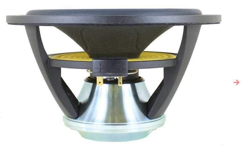

ilmisuratore Inviato 21 Agosto Autore Inviato 21 Agosto 7 minuti fa, MaurilioMc ha scritto: Come fa un woofer da 15 da 1000w e complesso magnetico da 20 cm di diametro ad avere sospensioni inadeguate e inadeguate, poi, rispetto a quale scopo? Come fa il progettista di un woofer di questo livello a dotarlo di sospensioni insufficienti, inadeguate o inadatte all'uso del woofer stesso? Se le sospensioni fossero inadeguate il progetto sarebbe errato e il woofer non suonerebbe o sarebbe, nella migliore delle ipotesi, inascoltabile e presenterebbe distorsioni inaccettabili ed elevatissime. L'ho spiegato Le sospensioni sono adeguatissime per gestire grandi segnali e non passaggi a -70 dB La distorsione di seno quadro riguarda la microscillazione che passa nella zona di riposo poichè incontra una "forza" non consona per poter ricostruire una corretta sinusoide Non è questione di male progettazione, ma di ricorrere forzatamente alla gestione del movimento del moto sotto la frequenza di accordo

Giannimorandi Inviato 21 Agosto Inviato 21 Agosto @Erik il Rosso io li ho incassati in un box chiuso di 80litri lordi pieno di lana di vetro e vanno molto bene, appoggiati a terra fanno da supporto per le teste ed hanno un basso non profondissimo, scendono fino a 40hz ,poi hanno una discesa dolce siccome in sospensione pneumatica, ma picchiano duro quando necessario
MaurilioMc Inviato 21 Agosto Inviato 21 Agosto Grazie @ilmisuratore , tecnicamente il tuo discorso è ineccepibile, ma oltre agli strumenti di misura, quale orecchio umano riesce a percepire la distorsione di seno quadro che si forma se necessariamente si vuole ricostruire una corretta sinusoide misurata a - 70db? Sempre e solo, se ho ben capito il nocciolo della questione. Cordialmente, Maurilio
ilmisuratore Inviato 21 Agosto Autore Inviato 21 Agosto 22 minuti fa, MaurilioMc ha scritto: Grazie @ilmisuratore , tecnicamente il tuo discorso è ineccepibile, ma oltre agli strumenti di misura, quale orecchio umano riesce a percepire la distorsione di seno quadro che si forma se necessariamente si vuole ricostruire una corretta sinusoide misurata a - 70db? Sempre e solo, se ho ben capito il nocciolo della questione. Cordialmente, Maurilio A -70 dB l'orecchio umano incontrerebbe enormi difficoltà di discernimento, uno perchè a livello di psicoacustica alle basse frequenze siamo poco sensibili e poco selettivi...due perchè a -70 dB alle basse siamo gia fuori orbita per quel che riguarda la JDD (Just detectible distortion) L'esempio riportato dei -70 dB però fa emergere una componente piuttosto elevata (18% 2a...7% 3a) e dunque il rapporto livello/THD andrebbe rivalutato con segnali ad ampiezza maggiore cosi da poterne ottenere una stima sulla relativa udibilità L'esempio inoltre sottolinea un certo aspetto contrastante poichè uno per logica dovrebbe immaginare che, se il wooferone distorce poco con i grandi segnali...a basso livello non dovrebbe distorcere per nulla Se a -70 dB la THD è cosi alta...vuol dire che a -50 dB rimarrebbe una componente sufficiente per passare dalla parte udibile Aggiungo un altra cosa, stiamo attribuendo delle "colpe" ad alcuni trasduttori di stampo prettamente PRO ma...non è che gli altoparlanti hifi non ne siano completamente esenti poichè anche in quel caso la gestione a basso livello può presentare delle non linearità

Ggr Inviato 21 Agosto Inviato 21 Agosto 4 ore fa, Giannimorandi ha scritto: è la bobina ma il magnete grande oltre 20cm di diametro, la bobina è 10cm ossia 4pollici ed insieme Tecnicamente non dice nulla sulla forza della bonina. 10 cm di diametro, con un cm di altezza= un certo numero di spire, 7 cm, con una altezza di 2 cm, sono un altro numero di spire, per non parlare del diametro del cavo che forma la bobina, che determina il peso,.il numero di spire,.quindi la forza elettromotrice. Ma se le cose grosse ci fanno stare sicuri,.chi sono io per dire il contrario.
