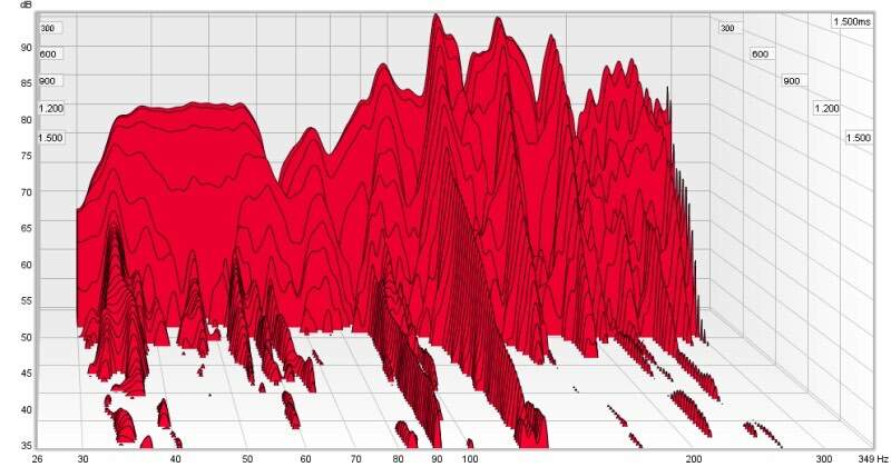

gobert4 Inviato 5 Settembre Inviato 5 Settembre 12 minuti fa, appecundria ha scritto: risposta, direttività, distorsione e dinamica non dipendono dall'ambiente e sono i tre quarti del risultato, forse i quattro quinti. acidità, umami e piccantezza fanno i 4/5 di un piatto ma se nell’acqua ci metti il sale a cavolo o del fango, il piatto viene uno schifo. Perché confrontare parametri che riguardano le elettroniche ed i diffusori, con l’acustica che invece ragiona a riflessioni, picchi, rt e cancellazioni di fase? E comunque la risposta del tuo diffusore è alterata nell’ordine di 15/20dB tra modi e sbir. O pensi che questa risposta sia quella del diffusore di turno? Ci pendono 30dB di scarto solo guardando l’ampiezza e solo fino a 300Hz, senza contare quei bei decay che prima di andare sotto i 30-60dB hanno già infangato la qualunque. Quel grafico esprime esattamente ciò che l’orecchio sente ed è di una stanza di circa 12mq che rispetta pure il criterio di Bonello (ovvero una buona distribuzione modale); quindi non una cattiva situazione, eppure… 1 1

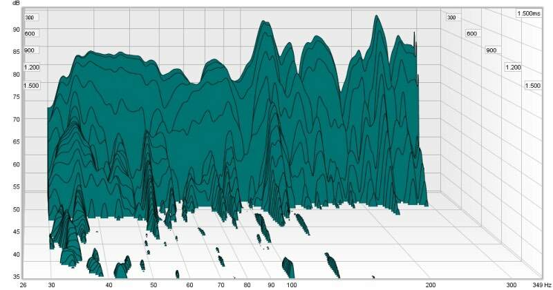

gobert4 Inviato 5 Settembre Inviato 5 Settembre Questa già comincia a esprimere meglio la risposta dell’impianto senza aggiungere e togliere nulla (stesso ambiente, un po’ di trattamento passivo). RT molto più lineare, e tra i 5/15dB recuperati tra i 60 ed i 90Hz, modi un poco smussati. 1
