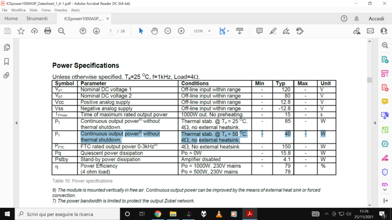

Dubleu Inviato 25 Novembre 2021 Condividi Inviato 25 Novembre 2021 @fauntleroy ho hypex nc2k in casa ed icepower1200as1, le case madri dichiarano una potenza in continuo mediamente di un quinto del dichiarato, un modulo iceower1200as1 (per un singolo canale) dallo stesso costruttore rougeaudiodesign dichiara sui 120w 8ohm in continuo, lo stesso hypex nc2k che eroga 2500watt 4ohm , in continuo eroga sui 320w 8ohm. Coprane un pochi, studiali, poi se la pensi ancora così, ma non ti accorgi dei rendimenti sarai fortunato. Labgruppn fp10000q con i suoi 2x2500watt con le ventole da 52db è in grado di erogare circa 660watt in continuo, ma pur avendo di tutto in casa, non ci capisco molto. Amen. Lascio a te ed ad altri la ragione, consiglio vivamente lo studio e non l'acquisto a naso. Le mie battaglie le ho già fatte, liberi di farvi male da soli. Avivsati siete stati avvisati. Link al commento https://melius.club/topic/5312-classe-d-%C3%A8-il-futuro-dellamplificazione-hi-fi/page/8/#findComment-281315 Condividi su altri siti Altre opzioni di condivisione...

Dubleu Inviato 25 Novembre 2021 Condividi Inviato 25 Novembre 2021 280 watt 4ohm 1% distorsione, potenza totale di un singolo modulo icepower1200as (da dividere per due se usato in stereo) calcola il valore in 8ohm ad una distorsione accettabile e vedi che resta circa 120watt misurati. Link al commento https://melius.club/topic/5312-classe-d-%C3%A8-il-futuro-dellamplificazione-hi-fi/page/8/#findComment-281331 Condividi su altri siti Altre opzioni di condivisione...
fauntleroy Inviato 25 Novembre 2021 Condividi Inviato 25 Novembre 2021 @Dubleu io ti sto parlando di misure, non di impressioni. Non conosco gli NC2K, ma gli UcD700 dichiarano 400W su 8 Ohm e 700 su 4, e quello fanno. Non per 4 millisecondi col 10% di distorsione, ma continui e con lo 0,0... di distorsione, anche su carichi reattivi. Cerca la prova in rete, si trova facilmente. Ripeto: misure. Link al commento https://melius.club/topic/5312-classe-d-%C3%A8-il-futuro-dellamplificazione-hi-fi/page/8/#findComment-281332 Condividi su altri siti Altre opzioni di condivisione...
fauntleroy Inviato 25 Novembre 2021 Condividi Inviato 25 Novembre 2021 1 minuto fa, Dubleu ha scritto: calcola il valore in 8ohm ad una distorsione accettabile e vedi che resta circa 120watt misurati. Scusa, ma senza misure come fai a decidere che valori assumerà la distorsione ad 8 Ohm? Non è che ci sia una regola fissa, ogni amplificatore ha la sua figura di distorsione. Poi, ripeto, se Icepower dichiara dati farlocchi io non posso farci niente, ma nel caso di Hypex i dati dichiarati corrispondono alla grande ai dati misurati, almeno nel caso degli UcD. Link al commento https://melius.club/topic/5312-classe-d-%C3%A8-il-futuro-dellamplificazione-hi-fi/page/8/#findComment-281338 Condividi su altri siti Altre opzioni di condivisione...
