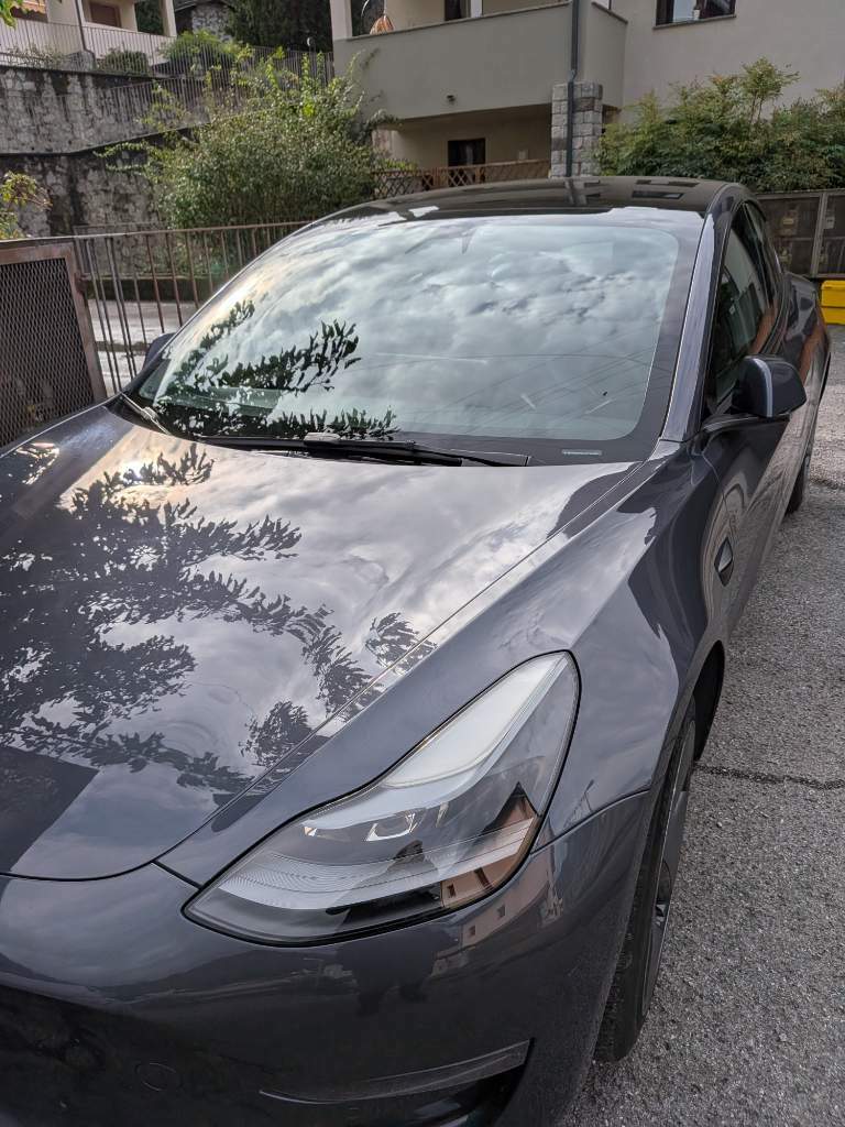

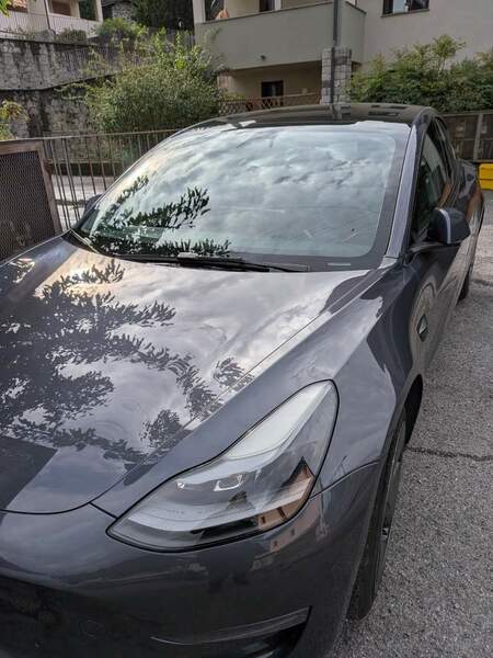

mariovalvola Inviato 10 Settembre Inviato 10 Settembre Questa mattina, essendo in ferie per fare spazio in garage, ho provato finalmente la model 3 base vecchio conio. Per fortuna aveva i sensori. Anche con gli pneumatici lievemente sgonfi, riesce a percorrere la mia rampa del box senza problemi e riesco a entrare in garage nonostante la non enorme area di manovra. Ormai è deciso. Devo solo vedere se a dicembre c'è qualche offerta.
