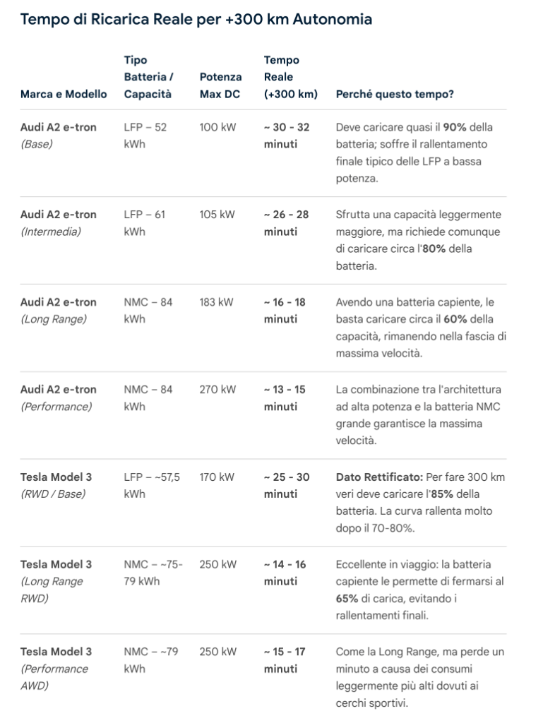

max Inviato 9 Settembre Inviato 9 Settembre 2 ore fa, mariovalvola ha scritto: Mi spieghi meglio? a seguire tabella per una ricarica che consenta una percorrenza aggiuntiva di 300 km 1

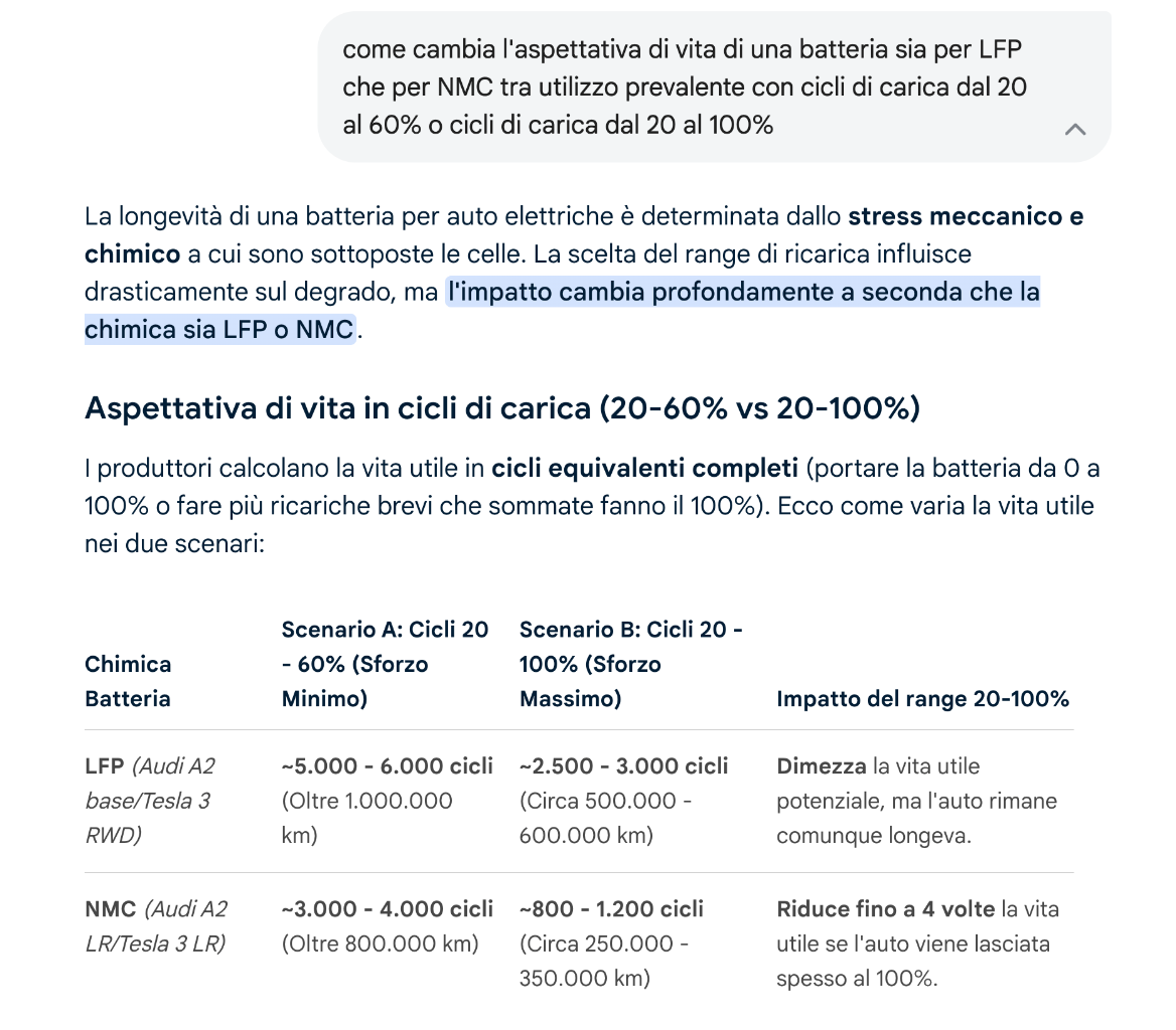

max Inviato 9 Settembre Inviato 9 Settembre @mariovalvola aggiungerei anche la valutazione di quanto a seguire per la scelta della ''taglia'' di batteria...una ''taglia'' che consenta un utilizzo prevalente per cui sia sufficiente una ricarica al 60% è ideale per la durata della batteria (se l'utilizzo è continuativo si può salire anche a 80%): 1

criMan Inviato 9 Settembre Autore Inviato 9 Settembre 10 ore fa, max ha scritto: @mariovalvola aggiungerei anche la valutazione di quanto a seguire per la scelta della ''taglia'' di batteria...una ''taglia'' che consenta un utilizzo prevalente per cui sia sufficiente una ricarica al 60% è ideale per la durata della batteria (se l'utilizzo è continuativo si può salire anche a 80%): sarebbe interessante sapere su che link si è basata la IA per tirare a indovinare quei numeri. Mi pare che una delle caratteristiche della LFP sia la possibilità di usarla sempre oltre l'80 senza "degradare" la batteria , mi dicevano però che cio' implica anche di dover tenere a periodi la batteria tra 80 e 100. Non so quanto ci sia di corretto.
tomminno Inviato 9 Settembre Inviato 9 Settembre 23 ore fa, max ha scritto: per determinare il ripristino dell'autonomia di una auto elettrica la curva di ricarica va sempre rapportata al consumo...data ad esempio una ricarica che consenta di aggiungere 300 km di percorrenza le versioni a2 con batteria ''grande'' 84 kw impiegano meno tempo per ricaricare l'energia necessaria rispetto a tesla 3 Perché secondo te una A2 consumerà meno di una Model 3? Con 170kW di picco una batteria da 84kWh ci metti un'eternità a ricaricarla. Non a caso le auto con batterie molto capienti superano agevolmente i 250kW di picco. Strano perché erano partiti proprio bene anni fa con la eUp, chissà com'è che si sono persi strada facendo.

max Inviato 9 Settembre Inviato 9 Settembre 43 minuti fa, tomminno ha scritto: Perché secondo te una A2 consumerà meno di una Model 3? Con 170kW di picco una batteria da 84kWh ci metti un'eternità a ricaricarla. Non a caso le auto con batterie molto capienti superano agevolmente i 250kW di picco. Strano perché erano partiti proprio bene anni fa con la eUp, chissà com'è che si sono persi strada facendo. Il consumo dichiarato da Audi è molto basso 12,8 km per 100 km, poi le prove diranno se corrisponde a realtà……comunque è un contesto complesso…….volendo solo accennare a un elemento: la curva di ricarica tesla parte con un picco iniziale poi al 70-75 % passa a valori inferiori a causa delle temperature….audi può mantenere costante il suo flusso di carica fino al 95% circa ….. ovviamente se il 70% è sufficiente tesla è più veloce a raggiungerlo ma non è comunque detto che quel 70 consenta una autonomia superiore rispetto a una percentuale minore di ricarica su altra auto con batteria di pari capacità e consumi inferiori …alla fine la velocità di ricarica soprattutto se si parla di picco, è uno degli indicatori, quello che conta è quanta ulteriore strada potrà fare un auto dopo x minuti di ricarica
max Inviato 9 Settembre Inviato 9 Settembre 1 ora fa, criMan ha scritto: si è basata la IA per tirare a indovinare quei numeri. Mi pare che una delle caratteristiche della LFP sia la possibilità di usarla sempre oltre l'80 senza "degradare" la batteria , usata con continuità si (intesa come giorni/anno) …è molto meno ‘’critica’’ delle mnc ma comunque consigliano di tenerle tra il 50 e il 60 % nell’utilizzo non continuativo…..così come dicono sia necessaria una ricarica al 100% almeno ogni 3-4 settimane per garantire la precisione delle indicazioni di autonomia residua

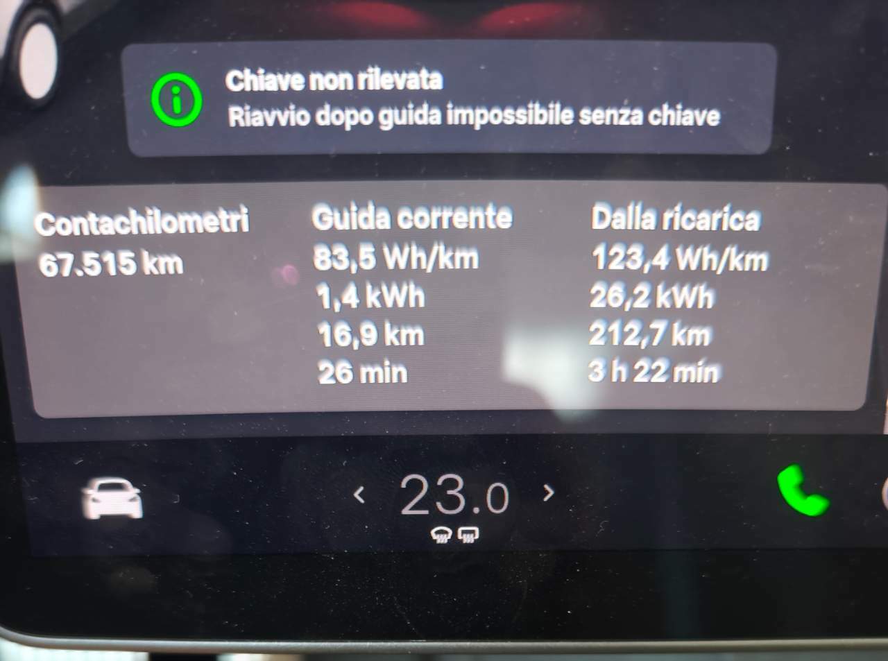

tomminno Inviato 9 Settembre Inviato 9 Settembre 10 minuti fa, max ha scritto: Il consumo dichiarato da Audi è molto basso 12,8 km per 100 km Da verificare su strada, nel frattempo una Model 3 con tecnologia del 2020:
