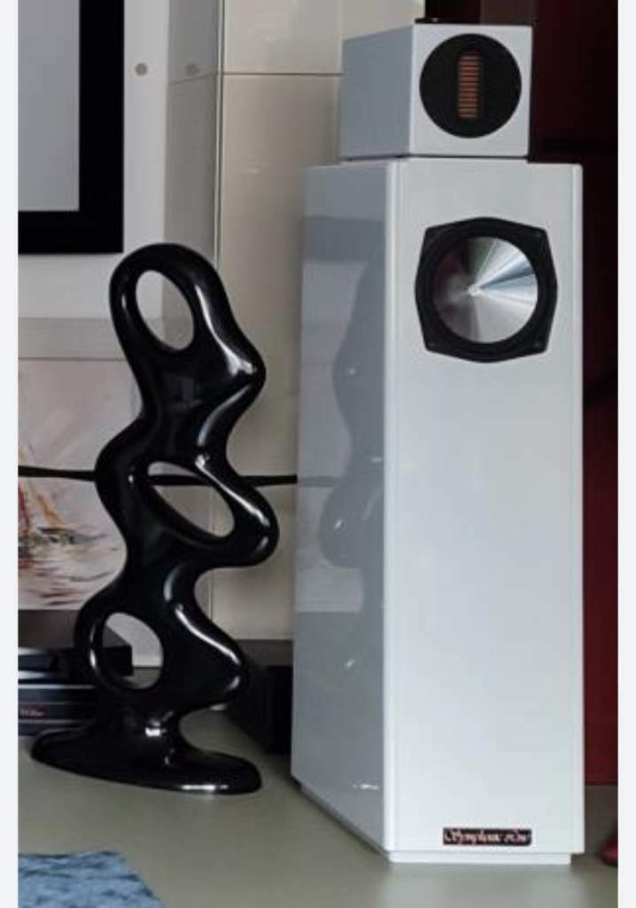

Screenshot_2026-06-20-19-35-25-81_680d03679600f7af0b4c700c6b270fe7.thumb.jpg.db4098b99eb06613a858bbe2b6a78052.jpg
Gustavino
Inviato
40 minutes ago, Mighty Quinn said:
Embe' direi di sì
Il look è fondamentale
No look no party
brutte parecchio !
Inviato
1 ora fa, Gustavino ha scritto:
brutte parecchio !
Appunto.
La estetica è sempre personale il suono pure ma meno...
Diciamo che la trasparenza del sistema senza condensatori è unica.
