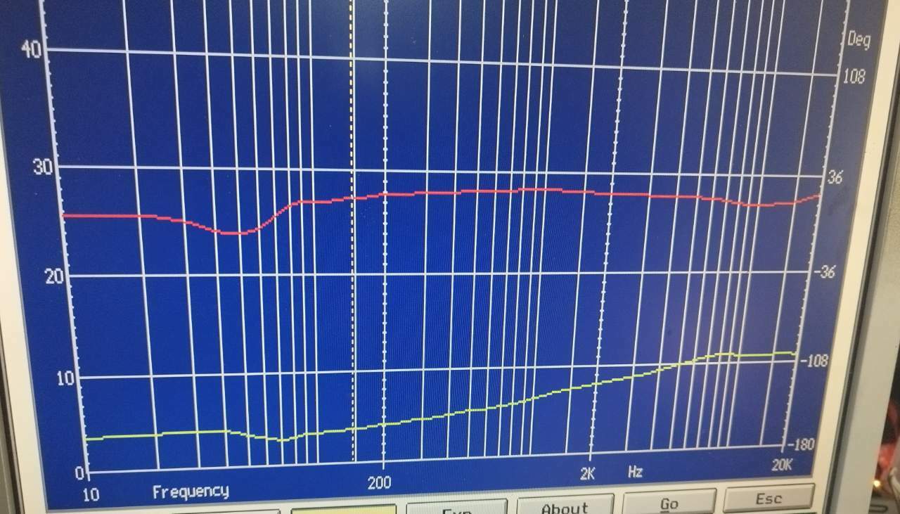

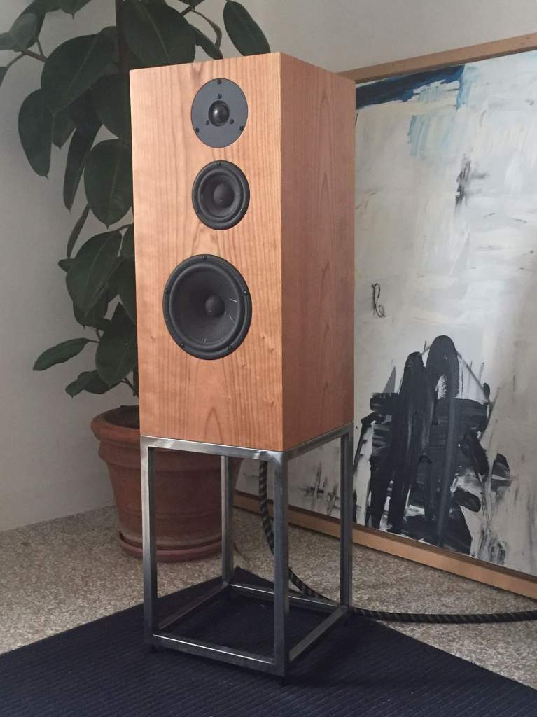

Dufay Inviato 19 Giugno Inviato 19 Giugno Come in tutte le cose ci sono i pro e i contro. In questo caso l'impedenza minima va intorno ai 3 ohm per 86 db di sensibilità. Quindi servono corrente e potenza . Io amo valutare le cose per quello che sono senza voli pindarici o misteri tipo casse fantomas o presunti brevetti Il woofer è uno scan revelator da 18 cm con ovviamente i suoi pregi e i suoi limiti soprattutto di pressione più che di estensione che è comunque buona. Il medio è sempre scan revelator che non ha bisogno di particolari complessità del filtro per rendere bene può andare anche piuttosto in alto senza indurire o diminuire troppo la dispersione. Il tweeter è un dynaudio d260 esotec che ancora oggi dice la sua eccome e regge bene incroci a bassa pendenza. 1

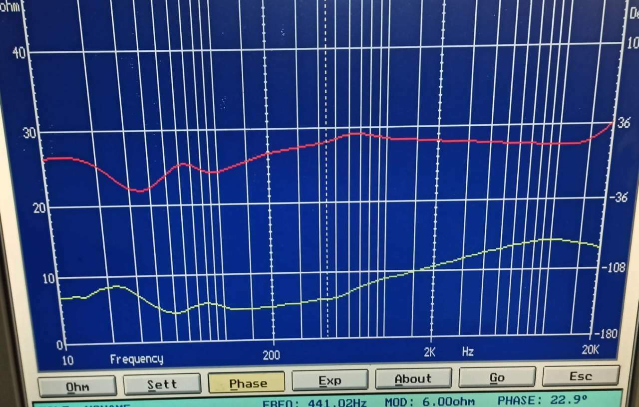

grisulea Inviato 19 Giugno Inviato 19 Giugno 6 minuti fa, Dufay ha scritto: In realtà non è più così difficile. A me pare scenda verso i 2, forse 2,5 ohm a 70 hz dove serve un mare di energia e tutta l'ottava si mantiene attorno ai 3. Vero che la fase gira poco ma non è esattamente zero. Qualcosa, poco, ma ci mette anche quella. Alla fine sono circa 2 ohm minimi equivalenti. Direi piuttosto difficile non ti pare? Per curiosità come mai il Tw è così distante dal mid? Bel diffusore classico.
Dufay Inviato 19 Giugno Inviato 19 Giugno 4 minuti fa, Coltr@ne ha scritto: Una genialata, un bel motore da 800 cv con il freno a mano tirato non disinseribile, però come sculetta bene 😘 È una stupidaggine tanto per cambiare Il ragionamento è semplice: Si può fare con condensatori e bobine in serie? Certo che si. Diventa molto più facile da pilotare? Ovviamente si. Suona meglio? No se nel caso del senza condensatori si rispettano certe regole si usa quella cosa che sta dentro la scatola cranica..
Dufay Inviato 19 Giugno Inviato 19 Giugno 6 minuti fa, grisulea ha scritto: A me pare scenda verso i 2, forse 2,5 ohm a 70 hz dove serve un mare di energia e tutta l'ottava si mantiene attorno ai 3. Vero che la fase gira poco ma non è esattamente zero. Qualcosa, poco, ma ci mette anche quella. Alla fine sono circa 2 ohm minimi equivalenti. Direi piuttosto difficile non ti pare? Per curiosità come mai il Tw è così distante dal mid? Bel diffusore classico. Tutte questioni di lana caprina tanto per cambiare anche in questo caso. Quello era un esempio di un altro sistema per far vedere l'andamento tipico. Questo è un altro ancora.

grisulea Inviato 19 Giugno Inviato 19 Giugno 14 minuti fa, Dufay ha scritto: Quello era un esempio di un altro sistema per far vedere l'andamento tipico. Se quello posti per me riguarda quella cassa. Non posso immaginare sia altro. 17 minuti fa, Dufay ha scritto: Questo è un altro ancora. Mi pare decisamente più facile, non vedo il nesso. Se parli di "un diffusore" a quello dovresti riferirti. Per me ovviamente.
Dufay Inviato 19 Giugno Inviato 19 Giugno 2 minuti fa, grisulea ha scritto: Se quello posti per me riguarda quella cassa. Non posso immaginare sia altro. Mi pare decisamente più facile, non vedo il nesso. Se parli di "un diffusore" a quello dovresti riferirti. Per me ovviamente. Ecco se leggessi sarebbe meglio.
