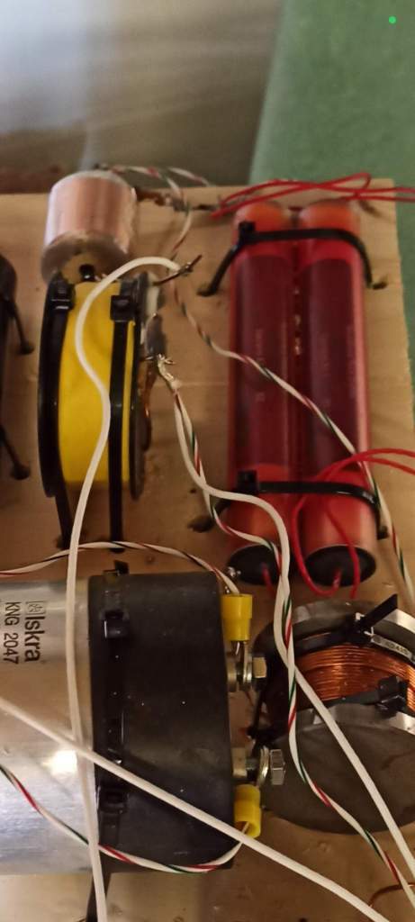

Gustavino Inviato 23 Giugno Inviato 23 Giugno 3 hours ago, Dufay said: E si rompono ad alte potenze. Mi è capitato che cambiassero valore . No buono Un tipo di Napoli se le fa da solo vanno molto bene e sono 100 watt. Indue cilindri rossi sarebbe da provare a farle con vari tipi di filo resistivo e configurazione non induttive... Concordo con le duelund normali marroni , quelle nere le hai provate ?
Dufay Inviato 23 Giugno Inviato 23 Giugno 33 minuti fa, Gustavino ha scritto: sarebbe da provare a farle con vari tipi di filo resistivo e configurazione non induttive... Concordo con le duelund normali marroni , quelle nere le hai provate ? Ho provato anche quelle top con terminali di argento. Uno con delle B&w 802 diamond da me modificate volle sostituire tutte le mundorf Supreme che avevo messo con sta roba qua da 50 euro. Dopo un po' di tempo mi dice "non sento più bene il medio ". Vado a vedere e la resistenza sul medio era aumentata del quadrouplo. Siccome ci dava dentro un bel po' con l'home theatre la resistenza non ha resistito... Il problema era che nemmeno luii sapeva ciò che voleva tanto per cambiare. Prende le B&w e dopo si accorge che alla lunga sono troppo asciutte e inadatte alle pressioni assurde a cui le faceva andare... Eccetera eccetera. Il problema è sempre lo stesso la consapevolezza di quello che si ha e di quello che si vuole. 1

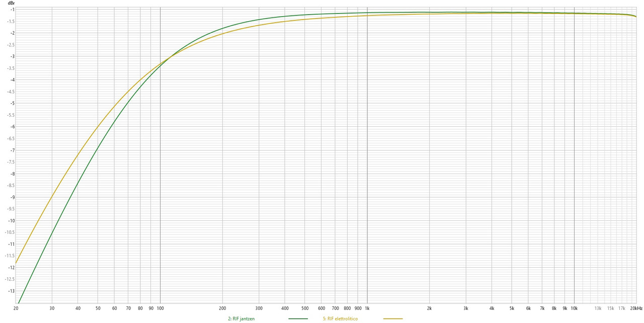

ilmisuratore Inviato 23 Giugno Inviato 23 Giugno ...aldilà del fatto che tra componenti si rilevano delle differenze di non linearità (distorsioni) A volte bisogna anche osservare cosa accade a livello di risposta in frequenza Se osserviamo qui sotto la RIF del jantzen e dell'elettrolitico si nota quasi mezzo dB di differenza nella zona delle fondamentali della voce Un orecchio allenato lo sentirebbe...oltretutto si tratta di UN solo componente Se poi si fa la somma di tutti i componenti passivi va a finire che tra il totale dell RIF e il totale della THD le differenze all'ascolto si acuiscono 1
Dufay Inviato 23 Giugno Inviato 23 Giugno 16 minuti fa, ilmisuratore ha scritto: ...aldilà del fatto che tra componenti si rilevano delle differenze di non linearità (distorsioni) A volte bisogna anche osservare cosa accade a livello di risposta in frequenza Se osserviamo qui sotto la RIF del jantzen e dell'elettrolitico si nota quasi mezzo dB di differenza nella zona delle fondamentali della voce Un orecchio allenato lo sentirebbe...oltretutto si tratta di UN solo componente Se poi si fa la somma di tutti i componenti passivi va a finire che tra il totale dell RIF e il totale della THD le differenze all'ascolto si acuiscono Ancora sti elettrolitici da 10 centesimi?!? Nessuno più li usa in serie e nemmeno in parallelo se non per valori alti e spesso bypasati da plastici Fai un investimento prendi un jantzen di costo superiore e confronta con lo jantzen base. Questo potrebbe avere un vaghissimo senso ma ovviamente differenze non ce ne saranno
ilmisuratore Inviato 23 Giugno Inviato 23 Giugno 5 minuti fa, Dufay ha scritto: Ancora sti elettrolitici da 10 centesimi?!? Nessuno più li usa in serie e nemmeno in parallelo se non per valori alti e spesso bypasati da plastici Fai un investimento prendi un jantzen di costo superiore e confronta con lo jantzen base. Questo potrebbe avere un vaghissimo senso ma ovviamente differenze non ce ne saranno L'esempio verte a sottolineare che, nel momento in cui si avvertono differenze all'ascolto...queste...possono suddividersi al 50% causate da una parte lineare...e un 50% causate da una parte non lineare Se lo jantzen "di costo superiore" non provoca differenze rispetto il base...vuol dire che non ce ne saranno Se invece si sentono chiaramente all'ascolto...basta misurare (bene) e si trovano al 100.000%
Dufay Inviato 23 Giugno Inviato 23 Giugno 11 minuti fa, ilmisuratore ha scritto: L'esempio verte a sottolineare che, nel momento in cui si avvertono differenze all'ascolto...queste...possono suddividersi al 50% causate da una parte lineare...e un 50% causate da una parte non lineare Se lo jantzen "di costo superiore" non provoca differenze rispetto il base...vuol dire che non ce ne saranno Se invece si sentono chiaramente all'ascolto...basta misurare (bene) e si trovano al 100.000% L'esempio non serve a niente tanto per cambiare nel tuo caso 1
ilmisuratore Inviato 23 Giugno Inviato 23 Giugno Adesso, Dufay ha scritto: L'esempio non serve a niente tanto per cambiare nel tuo caso ...serve anche l'esempio visto che mi era stato preannunciato che tra un elettrolitico e un MKP non si sarebbe rilevata alcuna differenza La differenza che si vede ovviamente è causata dalla NON rispettiva precisione della capacità (l'elettrolitico ha tolleranze piu alte e piuttosto che 2,2 uF supera i 3 uF) Per il resto "se si sente" si misura....se invece si immagina di sentire non si misura nulla (questo è sacrosanto)
grisulea Inviato 23 Giugno Inviato 23 Giugno 7 minuti fa, Dufay ha scritto: L'esempio non serve a niente tanto per cambiare nel tuo caso Frenk, il guaio è che tu vai solo di passivo e quindi non hai contezza che anche piccole modifiche della rif cambiano il risultato, figurati modifiche di uno o due db centrate esattamente dove dovrebbero essere o volute. Tu guardi due Rif diverse e dici che sono circa uguali, sono diverse. Prima e più importante cosa che arriva alle orecchie è la funzione di trasferimento. E' impossibile dimostrare che a parità di quella due componenti producano all'ascolto differenza certa. Se il suono cambia la funzione è cambiata. A cambiare quella oggi basta un equalizzatore evoluto. Sempre che i componenti siano decenti e producano livelli di distorsione paragonabili. E' una cosa inaccettabile per chi va di passivo o solo analogico. Purtroppo o per fortuna, ognuno la pensi come crede, è quasi certamente così. 2
Dufay Inviato 23 Giugno Inviato 23 Giugno 4 ore fa, grisulea ha scritto: Frenk, il guaio è che tu vai solo di passivo e quindi non hai contezza che anche piccole modifiche della rif cambiano il risultato, figurati modifiche di uno o due db centrate esattamente dove dovrebbero essere o volute. Tu guardi due Rif diverse e dici che sono circa uguali, sono diverse. Prima e più importante cosa che arriva alle orecchie è la funzione di trasferimento. E' impossibile dimostrare che a parità di quella due componenti producano all'ascolto differenza certa. Se il suono cambia la funzione è cambiata. A cambiare quella oggi basta un equalizzatore evoluto. Sempre che i componenti siano decenti e producano livelli di distorsione paragonabili. E' una cosa inaccettabile per chi va di passivo o solo analogico. Purtroppo o per fortuna, ognuno la pensi come crede, è quasi certamente così. Posso fare quasi tutte le modifiche che servono Sinceramente imbrattare ll suono equalizzando come un pazzo per ottenere qualcosa che ha ben poco a che fare col suono vero non mi interessa l'ho già detto un milione di volte. Poi è una questione di logica: se si sente la presenza di un condensatore e si sente in maniera pesante figuriamoci se si comincia a pastrocchiare col segnale con vari ampli eccetera eccetera.
ilmisuratore Inviato 23 Giugno Inviato 23 Giugno 13 minuti fa, Dufay ha scritto: Posso fare quasi tutte le modifiche che servono Sinceramente imbrattare ll suono equalizzando come un pazzo per ottenere qualcosa che ha ben poco a che fare col suono vero non mi interessa l'ho già detto un milione di volte. Poi è una questione di logica: se si sente la presenza di un condensatore e si sente in maniera pesante figuriamoci se si comincia a pastrocchiare col segnale con vari ampli eccetera eccetera. "Logica" del tutto discutibile...ma tant'è...ognuno deve (auto)convincersi...anche delle cose sbagliate La logica corretta sarebbe: devo modificare l'ampiezza ad una porzione di frequenza...se lo faccio con una rete passiva inquino ?...e se operassi a monte con un equalizzazione in digitale inquino di più o di meno ? Il fatto (reale) è che c'è equalizzazione ed equalizzazione...alcuni lo fanno in modo del tutto trasparente (e mille volte meglio di una rete passiva)...altri invece non sono completamente trasparenti Basta selezionare, basta misurare e individuare cosa usare e cosa cestinare
