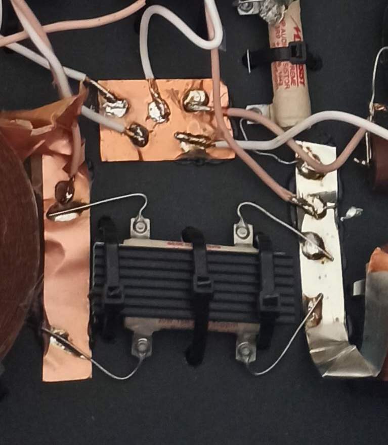

Dufay Inviato 22 Giugno Condividi Inviato 22 Giugno 2 ore fa, PietroPDP ha scritto: Non sono molto d'accordo, le brutture maggiori arrivano proprio dalle resistenze che mediamente "suonano" veramente brutte, anche le classiche Mox, si vanno meglio di quelle bianche da due Lire, ma quando provi qualche resistenza di livello superiore si capisce subito che l'apporto sonoro non è così trascurabile. Visto che ci vogliono e servono ad alta resistenza al calore l'ideale sono le mundorf supreme da 20 watt con ulteriore dissipatore. Se ne possono mettere una sola o più In foto due con dissipatore sopra e sotto. Link al commento https://melius.club/topic/29696-crossover-sine-cap-senza-condensatori-esperienze-in-merito/page/13/#findComment-1787788 Condividi su altri siti Altre opzioni di condivisione...
PietroPDP Inviato 22 Giugno Condividi Inviato 22 Giugno 4 ore fa, Gustavino ha scritto: @PietroPDP le mox meglio evitarle Dipende, alcune non sono male, ma è per dire che molte resistenze hanno qualità inadeguata anche se abbastanza famose. Link al commento https://melius.club/topic/29696-crossover-sine-cap-senza-condensatori-esperienze-in-merito/page/13/#findComment-1787834 Condividi su altri siti Altre opzioni di condivisione...
PietroPDP Inviato 22 Giugno Condividi Inviato 22 Giugno 2 ore fa, Dufay ha scritto: Visto che ci vogliono e servono ad alta resistenza al calore l'ideale sono le mundorf supreme da 20 watt con ulteriore dissipatore. Se ne possono mettere una sola o più In foto due con dissipatore sopra e sotto. Si come direbbe un amico grazie al ca.....volo, quelle sono validissime, il problema è che difficilmente vengono usate mediamente resistenze di quel livello. Link al commento https://melius.club/topic/29696-crossover-sine-cap-senza-condensatori-esperienze-in-merito/page/13/#findComment-1787835 Condividi su altri siti Altre opzioni di condivisione...
Dufay Inviato 22 Giugno Condividi Inviato 22 Giugno 4 minuti fa, PietroPDP ha scritto: Si come direbbe un amico grazie al ca.....volo, quelle sono validissime, il problema è che difficilmente vengono usate mediamente resistenze di quel livello. be' se fai un sistema senza condensatori è implicito l'uso di altoparlanti adeguati risparmiare sulle resistenze farebbe ridere. Link al commento https://melius.club/topic/29696-crossover-sine-cap-senza-condensatori-esperienze-in-merito/page/13/#findComment-1787843 Condividi su altri siti Altre opzioni di condivisione...
