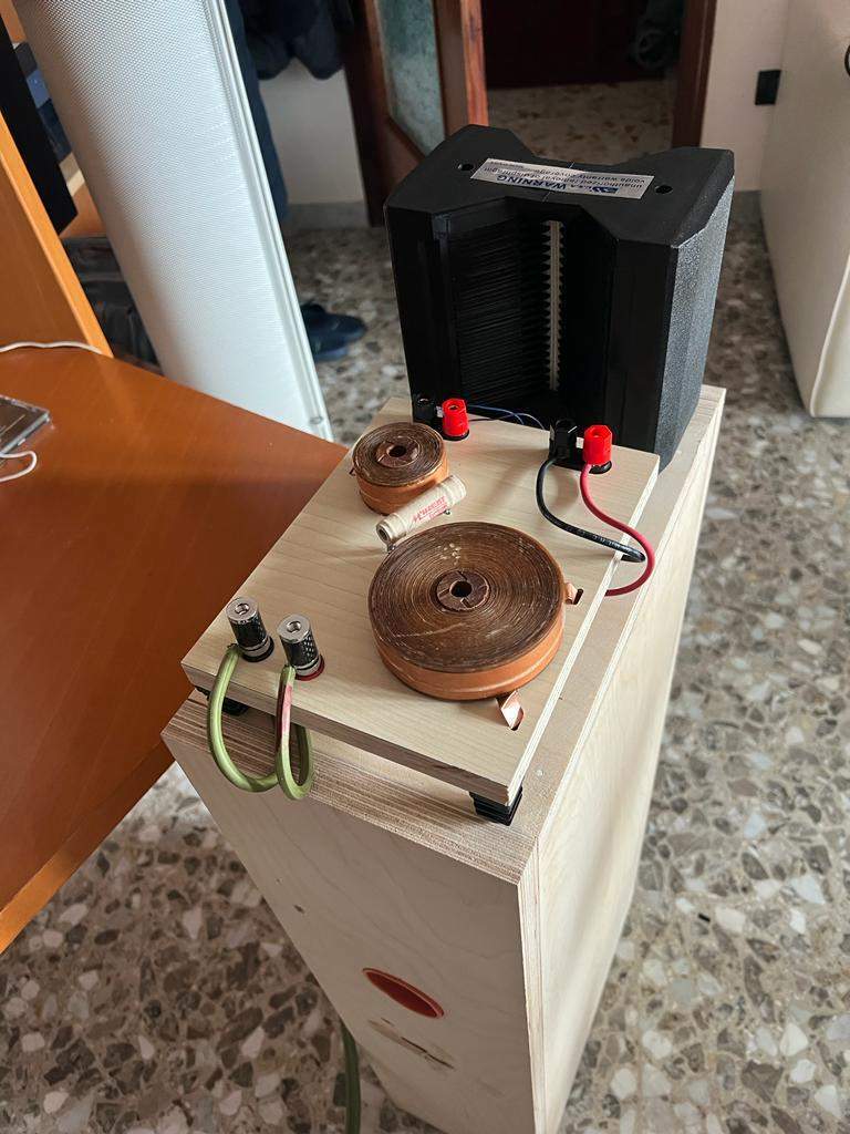

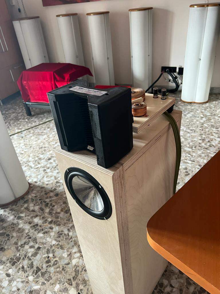

Dufay Inviato 20 Giugno Inviato 20 Giugno Facciamo un altro esempio così forse i confusionari capiscono meglio... Due vie con tweeter great heil che ha 103 db di sensibilità per 3.5 ohm di re Woofer Zellaton da 17 cm. Il woofer ha una sensibilità di 89 db per una re di 6.5 ohm . Il filtro è composto da tre elementi,uva bobina in serie al woofer che può essere filtrato a bassa pendenza senza problemi. Una resistenza di valore consistente in serie per attenuare di almeno 13 db è una bobina in parallelo. Un sistema siffatto mantiene ovviamente la sensibilità del woofer calata della resistenza parassita della bobina ma a seconda del filtro se con o senza condensatore può diminuire la efficienza visto il calo calo complessivo della impedenza. In realtà il sistema in basso diventa quasi una resistenza da 4.5 ohm a salire fino a 15 ohm in maniera costante senza picchi. Un modulo e una fase pilotabilissimi benché certamente più bassi di quello che potrebbero essere col condensatore. 1
Gustavino Inviato 20 Giugno Inviato 20 Giugno @Dufay con ellipticor di cui ti avevo parlato siamo ad una impedenza circa 5,5ohm in sinecaps
